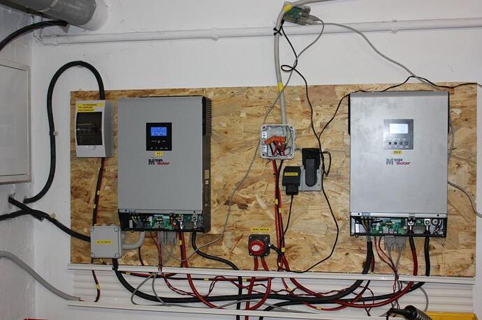

so langsam komme ich endlich zum Ende meiner 8 KWp PV Installation. Nun ist auch der 2. PIP 5048MG im Parallelmodus und ich bin seit April 100% Outark.
Jetzt wird noch etwas aufgeräumt und hier und da gibt es ja immer etwas zu tun.
Hier mal ein paar Impressionen meiner derzeitigen Anlage.
25 x Luxor 320W Module

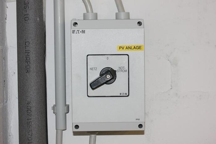

Manueller Umschalter der den AC Ausgang von den Pips auf alle 3 Phasen schaltet.
Im PV Modus läuft mein Haus also auf eine Phase. Da ich keine Drehstromverbraucher habe, kein Problem.
Im Parallelmodus angeschlossen und konfiguriert. Vorher habe ich einen Monat im Singlemodus getestet

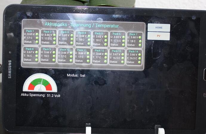

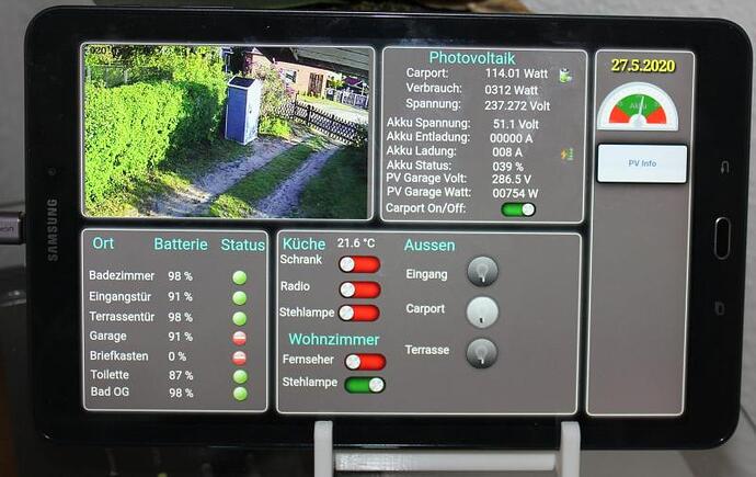

Die Daten werden am Raspberry mit solpiplog ausgelesen und per MQTT an Iobroker gesendet und ind der VIS angezeigt.

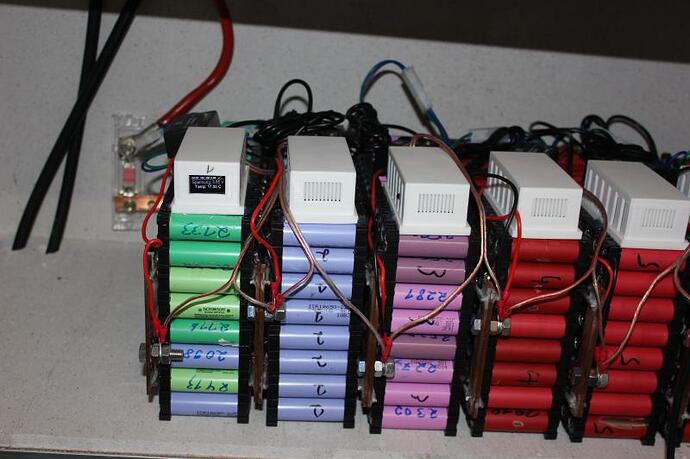

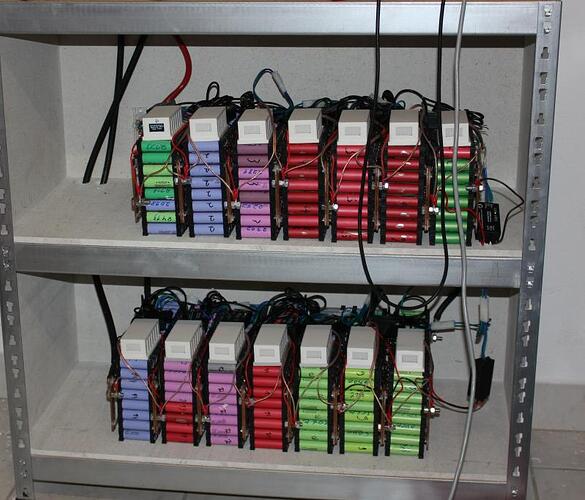

Akkupacks 14S120P mit WEMO D1 Mini BMS " DWL Version" und Balancern. Ich habe jetzt eine Fritzbox als Repeater in der Nähe. Bisher war die W-Lan Verbindung nun stabiler.
Mein Haus hat eine Grundlast in der Nacht von ca. 500 -600 W. Wenn die Akkus aufgeladen sind bei 56V ( hier teste ich noch), dann habe ich morgens immernoch ca. 51-52 Volt.
Dann wird schon nachgeladen. Mal sehen wie es sich zum Winter entwickelt.

alles echt sehr gut aus. Wenn der Kabelkanal dann zu ist sieht das ganze echt klasse aus.
Kannst du deine Packs von der Seite mit Busbar nochmal einstellen ?
Ich denke gerade wie die packs mit Busbar aufgebaut ist, vielleicht auch querschnitt vom Kupfer ist für jeden immer intressant.

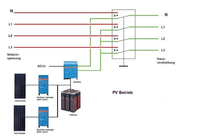

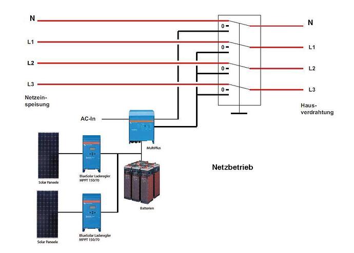

Wie hast du die einphasige zur dreiphasigen Verkabelung gelöst? hast du in dem Umschalter eine Brücke drin?
Danke Nick,
die 3 Phasen vom Haus gehen in den Umschalter von der anderen Seite geht die eine Phase von der PV auf den Schalter und brückt alle 3 Phasen.
So wie bei diesem Schema:
PV Betrieb:
Netzbetrieb:

Wenn du eine beliebige Netzphase auf den PIP Eingang angeschlossen hast was ist dann mit den anderen 2 Netzphasen? Hast du die dann dann vom Haus manuell getrennt?
Wie verhält es sich dann am RCD, was hast du da geändert?
Du hast dann ja vom PIP Ausgang die 3 Phasen gebrückt?!
Wie hat sich dein Autarkiegrad bisher entwickelt?
Die anderen 2 Phasen sind von der interneren Verteilung getrennt. Die eine Phase ist über den WR ja auch getrennt, solange die Insel läuft, allerdings hat das Inselnetz und die eine Phase „ganz zufällig“ die gleiche Sinuswelle und somit gegeneinander ein Potential von 0V. Damit kann man den Bypass schalten.
Mein 4poliger FI merkt davon gar nichts. Das ist ja ein Summenstromzähler, dem ist egal ob du mit einer oder mit mehreren Phasen arbeitest. Der misst ja nur die Sunmer der Phasen gegen den Null Leiter. Der FI funktioniert weiterhin.
Die LS lösen aber nicht mehr „sicher“ aus, das sollte man wissen.

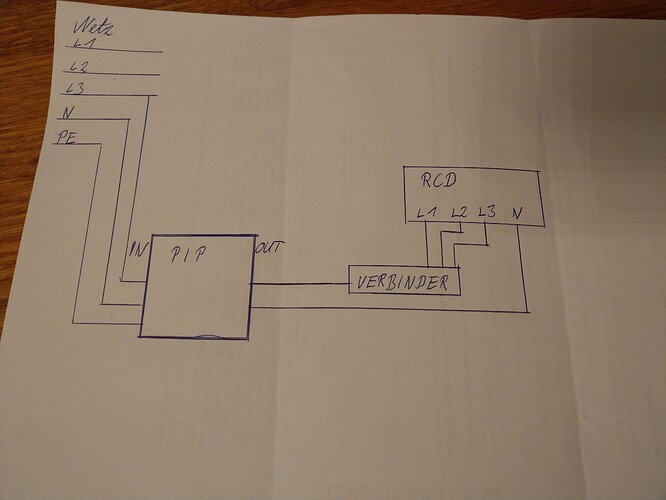

So in etwa?
Hab's mal auf die schnelle skizziert.
querschnitt vom N beachten und separat absichern wenn der RCD den Bemessungstrom überschreitet
sonst fackelt die Bude ab
wenn es ein 40A RCD ist dann darf über den N max 40A drüber
spitzenströme beachten da LS nicht beim bemessungsstrom abschalten sondern diesen deutlich überschreiten können
natürlich nur wenn der rcd nicht passend 4 polig vorgesichert wurde
Geplant ist jetzt nachm Zähler eine Phase nehmen nen 40A C-LS zum 7248PIP, vom PIP wieder ein 40A C-LS auf den 40A RCD und da die Phasen brücken. Nach RCD kommen 16A B-LS. Die Leitungen zum PIP sind 3x10mm².
Wäre es besser 2 polige 40A LS nachm PIP zu nehmen und den Null damit ab zu sichern?

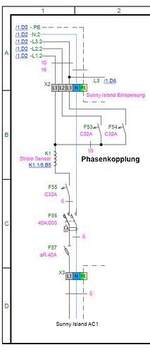

ich habe das bei meiner insel so gelöst
vielleicht hilft das ja irgendwie weiter
der sunny island macht 8kw für 30min und 6kw dauer
