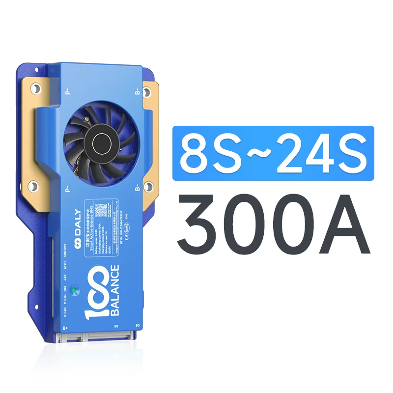

Wenn Du die 6x12V Pb durch eine 24S LFP Batterie ersetzt, dann hat Du ungefähr die gleiche Maximalspannung, nach unten geht die LFP Batterie nicht so weit wie eine Bleibatterie, aber das ist ja kein Problem
Was Du brauchst ist ein BMS das mit dem 24S zurecht kommt und dann noch reichlich Ampere verträgt, evtl. so eines
Danke fürs Feedback. Dieses BMS hatte ich mir auch schon angeschaut. Was ist der Unterschied zwischen rotem und blauem Daly?
