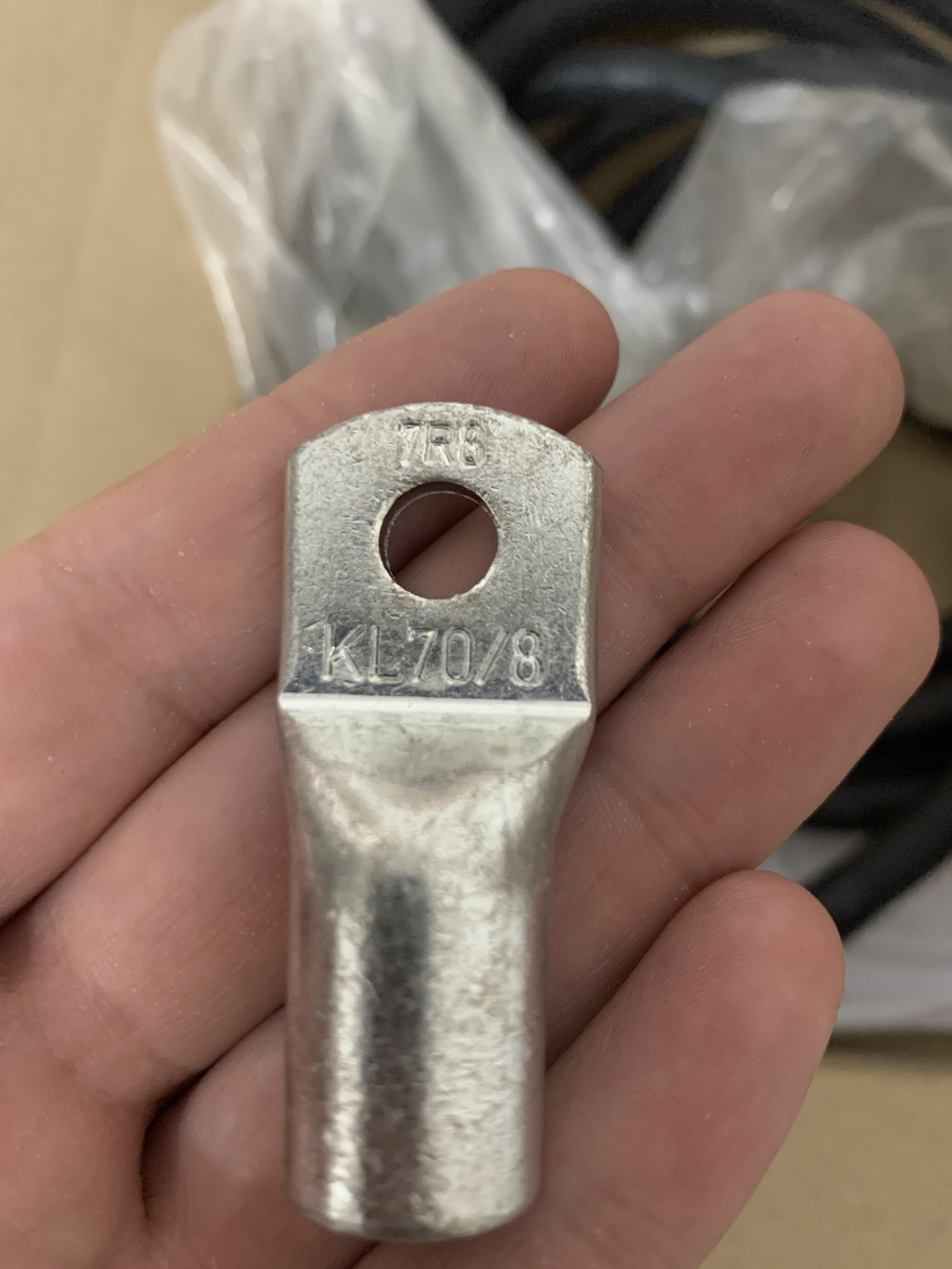

70 mm2 Schweisskabel crimpen
Wie crimpt ihr eure 70 mm Kabel?
Ich bekomme nie alle Adern in den Klauke Kabelschuh für 70 mm2 Kabel.
Was mache ich falsch?
Habe das Gefühl, da darf kein Äderchen krumm sein sonst passt es nicht mehr. Aber wie das funktionieren soll - dont know.
Eventuell hat einer eine Tipp für mich.
Vielen Dank

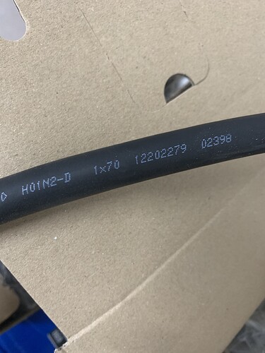

was steht auf dem Kabel drauf evt. irgendetwas mit AWG? Kannst du uns ein Foto von dem Klauke Stecker (ober und unterseite). Welches Maß hast du mit dem Messschieber in dem Klaucke Kabelschuh und am Kabel?
Kabelschuh: KL 70/8
Kabel:

Da haben wir ja das Problem, die Kabelschuhe passen nicht zum Kabel. Die die Du hast, sind nur für Leiter der Klasse 2 gedacht Link, dein Kabel ist aber Klasse 6
Du hättest Die Kabelschuhe nach DIN 46235 kaufen müssen Link die sind länger und haben 2 Pressstellen
Bin ich leider auch reingefallen, weil vermutlich das halbe Forum die falschen genommen hat und ich erst nach dem Kauf misstrauisch wurde weils nicht richtig gepasst hat.
die 7R8 funktionieren wunderbar und können auch 2mal gepresst werden
welche presse hast du?
Naturlich kann man das so verbauen, habe ich ja auch gemacht. Meine Presse ist die typische chinesische im gelben Koffer bis 120mm² , die funktioniert auch super.
Nur würde ich beim nächsten mal die richtigen Kabelschuhe kaufen, die kosten nur ein paar Cent mehr und vielleicht ist das Einfädeln dann keine solche OP :smiley: Außerdem hab ich es nicht so gerne, wenn was "nicht fachgerecht" ausgeführt wird, ohne hier eine Diskussion führen zu wollen ob das jetzt so ist. Mein Prerfektionsdrang ist leider sehr ausgeprägt :mrgreen:
