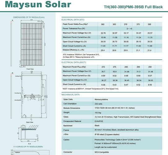

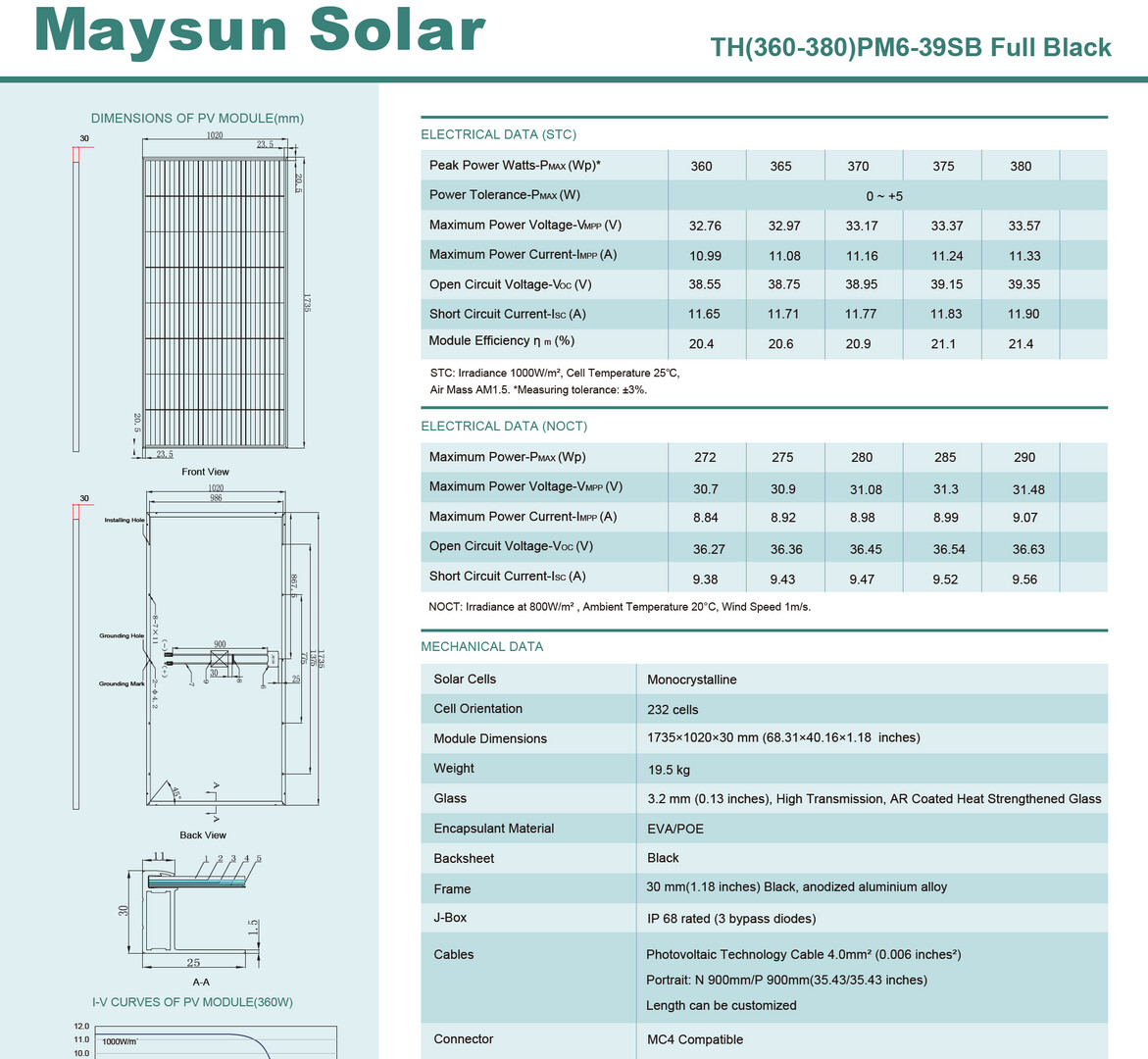

7,3 kw/p Süd, Amy 14,4 kwh, welchen Deye Hybridwechselrichter, 8k oder 12k? Effizienz und Stringbelegung sowie schmale Module für zweiten String
welcher der Deye WR ist in der Situation "besser"? Der 12k der mehr in/aus dem Speicher ziehen kann oder der theoretisch effizientere 8k bei eben 7,2 kp/p (12x410 und 6x380)?
Zudem, ist ein 6er String (Gartenhaus) mit diesen Modulen möglich? Oder gerne andere Full Black mit ca 1m Breite
TH(360-380)PM6-39SB
Full Black
52a625ad-2a9b-4311-8099-a91c84ec36f6.pdf (514 KB)
