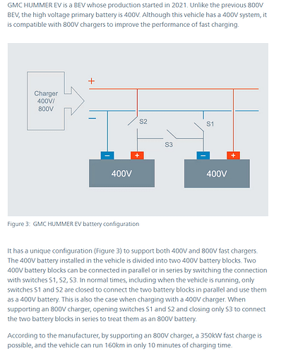

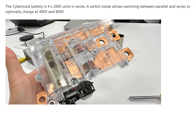

Wir schreiben aneinander vorbei, zeige mir ein E-Auto welches mehrere 400V/800V Packs parallel verbaut hat.
Es gibt keine. Es ist immer ein Akku Pack mit einzelnen Zellen oder parallelen Zellen, aber nie mehrere Akku Packs.
https://www.cybertruckownersclub.com/forum/threads/cybertruck-battery-is-4-x-200v-units-in-series-switch-inside-allows-switching-between-parallel-and-series-to-optimally-charge-at-400v-and-800v.10125/
beide kann man kaufen und fahren.. und das wird weil es so simpel und einfach ist in Zukunft sicher den Schwachsinn den Porsche sich mit dem 150kW DC/DC converter hat einfallen lassen beeerben.
Aber wir reden aneinander vorbei. :wink:
Tja, die Amis sind immer gut in suboptimalen, aber pragmatischen Lösungen.....
Du hast das aber schon verstanden, dass die nicht parallel sind sondern nur zum laden an 400V Lader parallel geschaltet werden. Ansonsten sind die in Reihe.
Der einzigste Grund für diese Bauweise ist die Kompatibilität zu 400V u. 800V Lader.

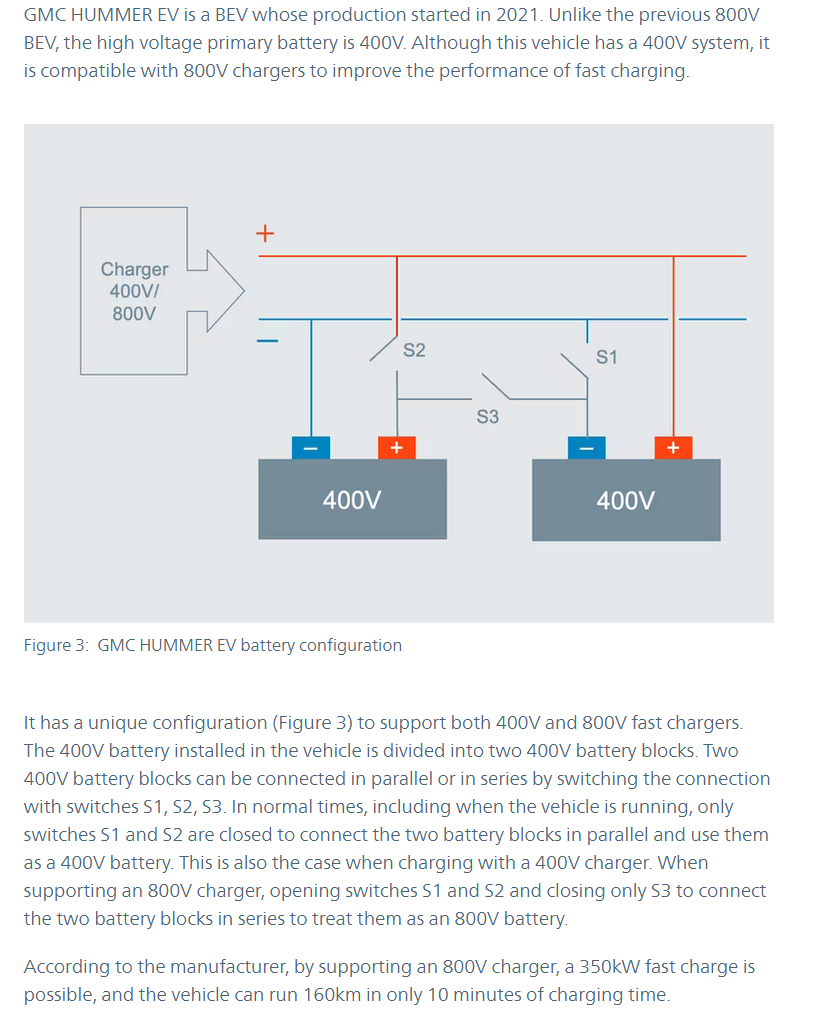

Wenn Du dich damit auskennen würdest dann wüsstest Du das der Hummer nur zum 800V LADEN die Module in Reihe schaltet, beim ENTLADEN aber seine 400V Hardware verwendet., der Cybertruck macht es umgekehrt. Was an einem teuren und schweren 150 kW DC/DC Wandler optimaler sein soll versteht der Laie auch nicht. Die Verkaufszahlen werden es beweisen was eine Zukunft hat und was die bekannte "perfekte Lösung für ein nicht vorhandenes Problem ist.
Wo man hinschaut, ob es Auto Foren sind, oder PV-Foren, überall Experten die real existierende Produkte mit ihren Know How in Hard und Software besser machen, effizienter machen können, weil die ganze Welt da draussen keine Ahnung hat.
Der Hummer hält an seiner alten 400V Technik fest. Damit er an modernen 800V Ladestationen laden kann, hat er seine Akkus auf 2 400V Akkus aufgeteilt, damit er sie zum Laden in Reihe schalten kann.
Beim Cybertruck geht es nur darum, dass der 800V Akku am 400V Lader geladen kann.
Das hat aber nichts mit der Frage des Threaderstellers zu tun.
