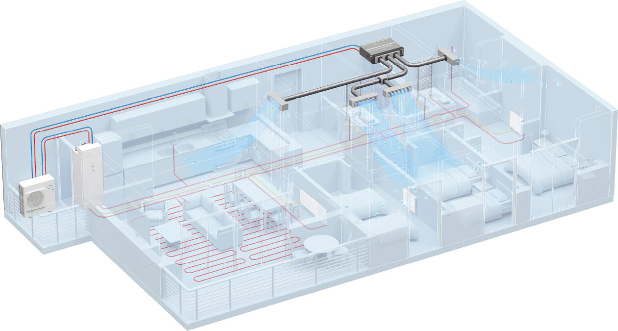

Für dich wäre evtl. das Panasonic Ecoflex System eine Lösung, da hast du alles in einem, mit Förderung sollte das Finanziel nicht zu schlimm werden.
https://www.aircon.panasonic.eu/DE_de/happening/aquarea-ecoflex/
Du kannst deine Wandheizung + Heizkörper (hier evtl. größere einbauen) weiter benutzen
kannst Brauchwasser machen
kannst im Sommer kühlen /Entfeuchten (und dabei Brauchwasser erzeugen)
Wärmerückgewinnung
Raumkühlung (Luft/Luft) + Brauchwarmwasser (Luft/Wasser)
Der Wärmeaustausch, der in der Außeneinheit stattfand, wird jetzt im Warmwasserbereiter durchgeführt.
1. Wärmerückgewinnung
*Die bei der Klimatisierung (Luft/Luft) entstehende Abwärme wird durch WRG zur Unterstützung der Brauchwarmwasserbereitung (Luft/Wasser) genutzt.
Die zeigen hier die Lösung mit Kanalgerät, ich bin aber der Meinung, das auch schon mit einem normalen Innengerät gesehen zu haben es gibt inzwischen gute flache Lüftungskanäle die in einer abgehängten Decke verschwinden können
