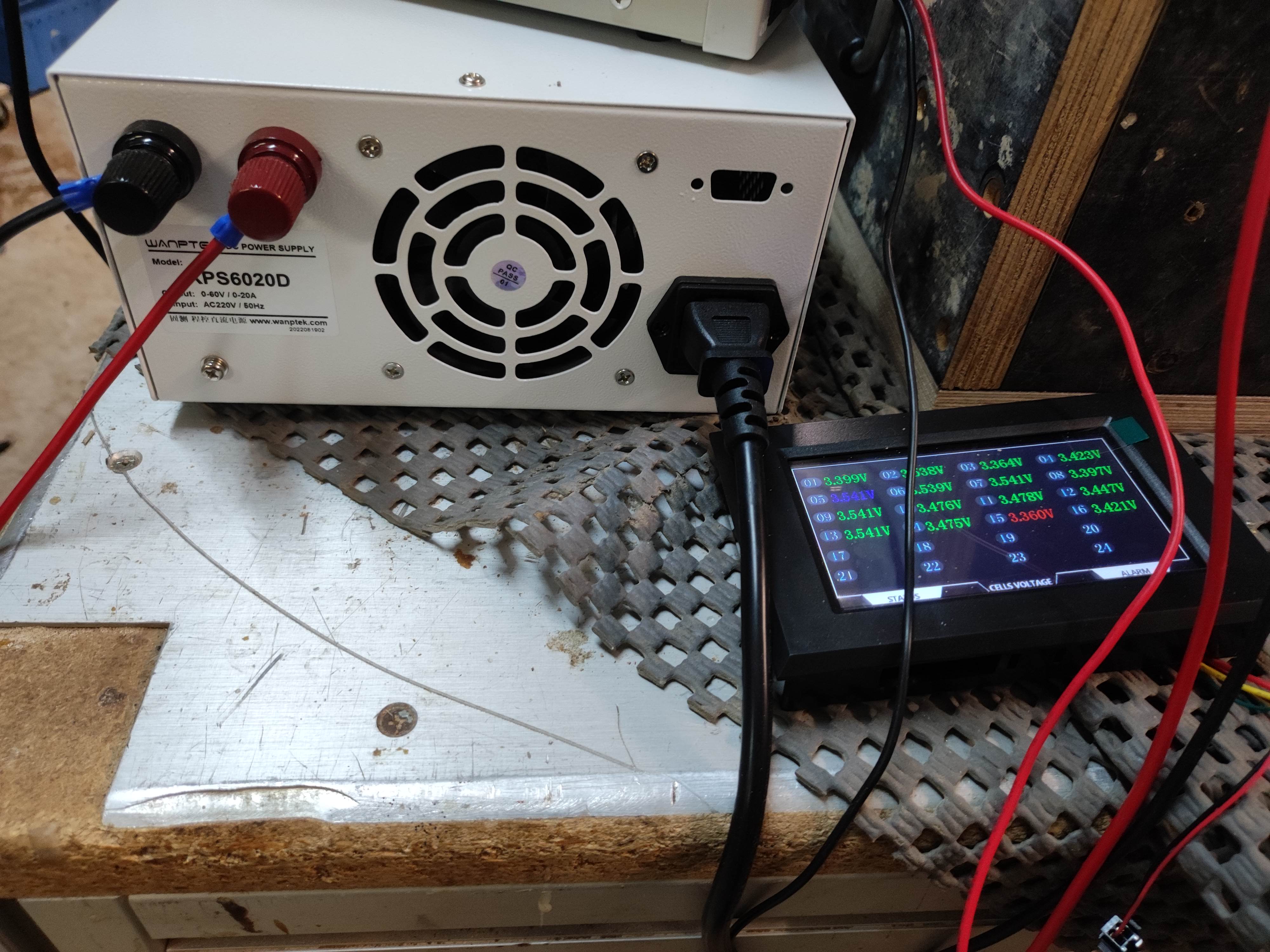

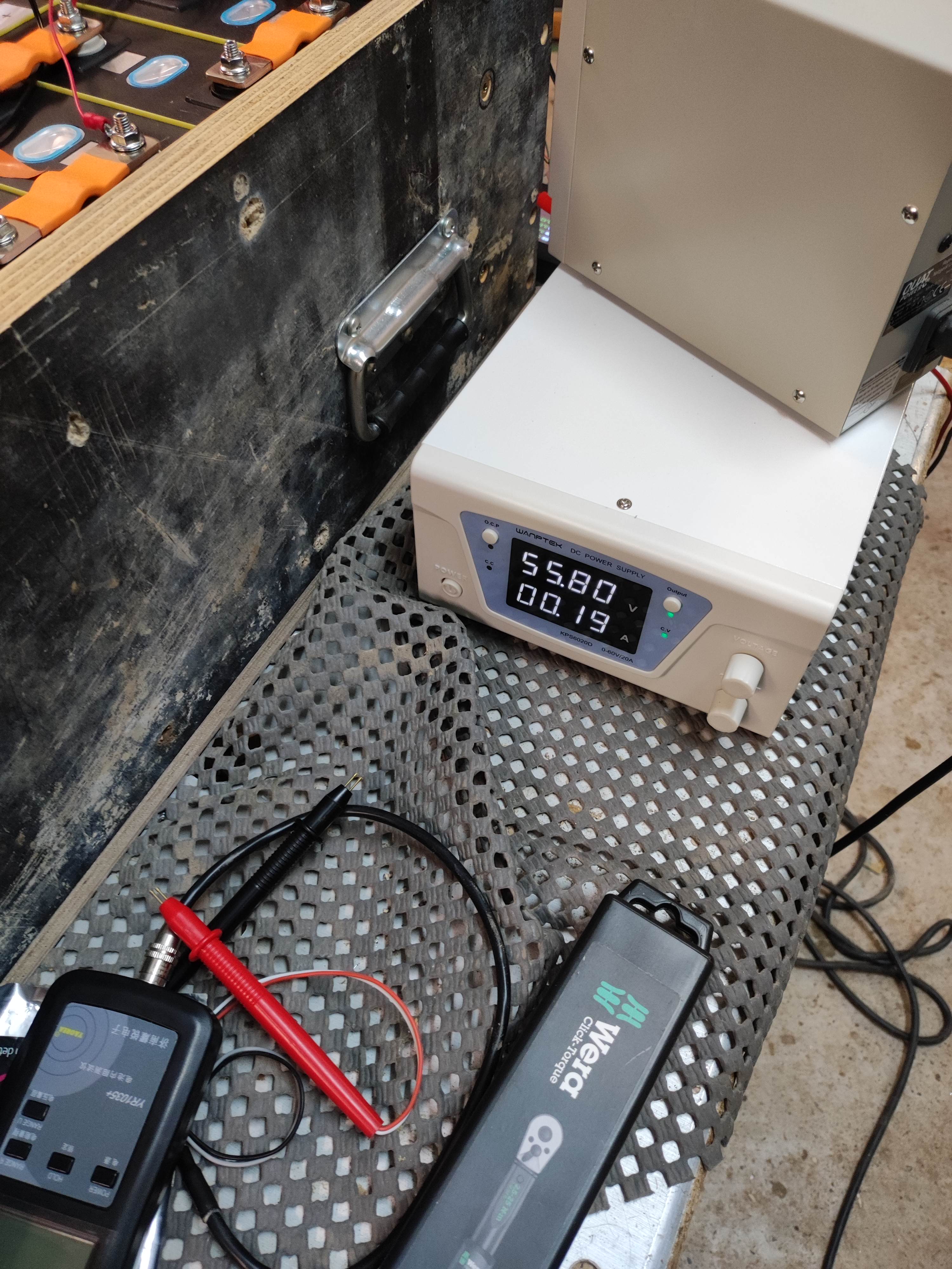

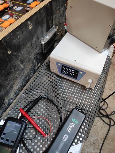

Aufgrund der nachfragen denn ich hier noch ein paar Bilder von dem Netzteil ein.. die Bilder wurden von meinem Netzteil gemacht.. das zu verkaufende ist noch original verpackt
Die Typenbezeichnung des Netzteils lautet kps6020d

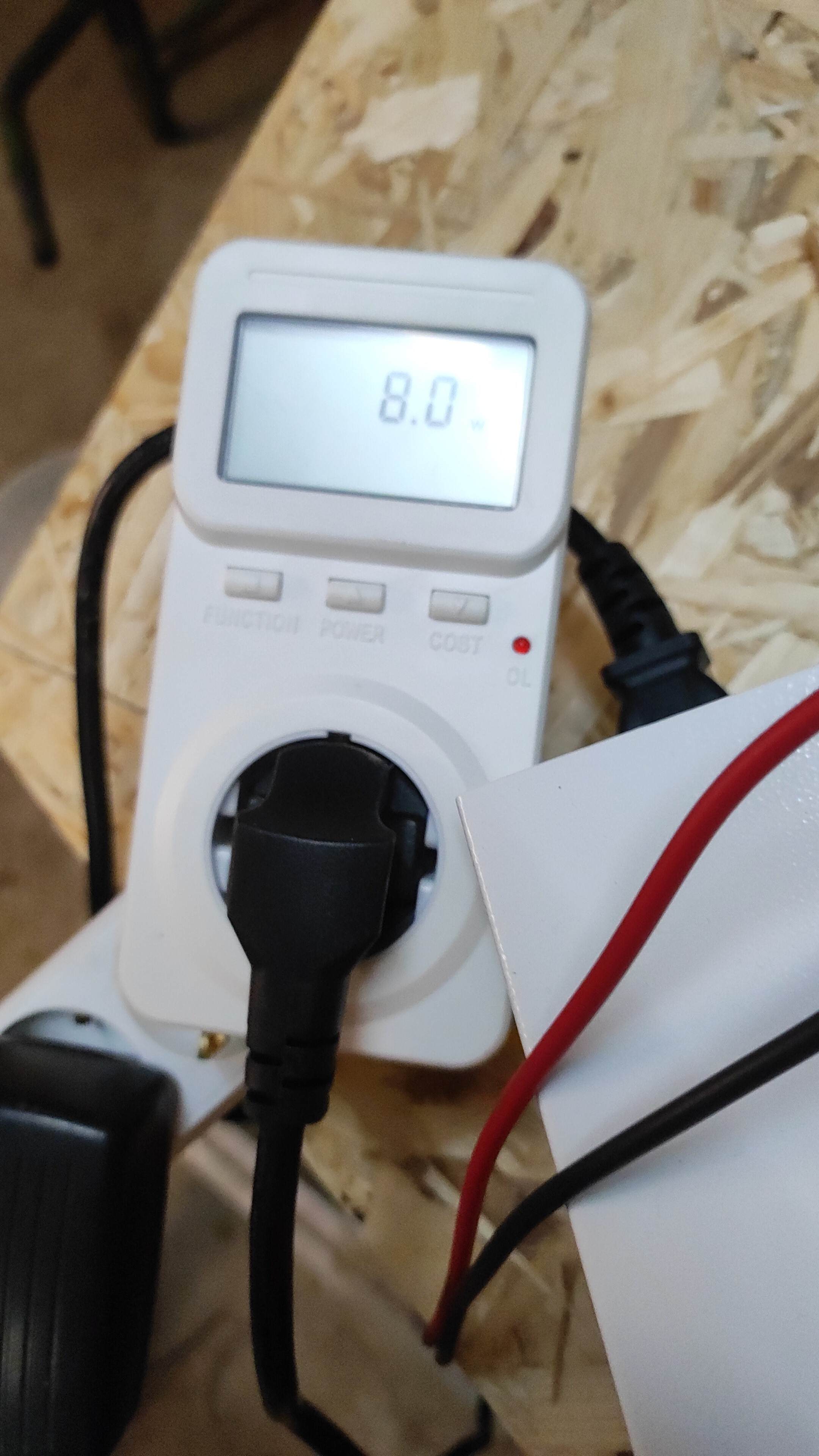

aber heute mal den Wirkungsgrad bzw die Verluste von dem Netz Teil gemessen.
Im Leerlauf hat er ca 8 Watt Verlust wobei hier sich der Lüfter noch etwas gedreht hat

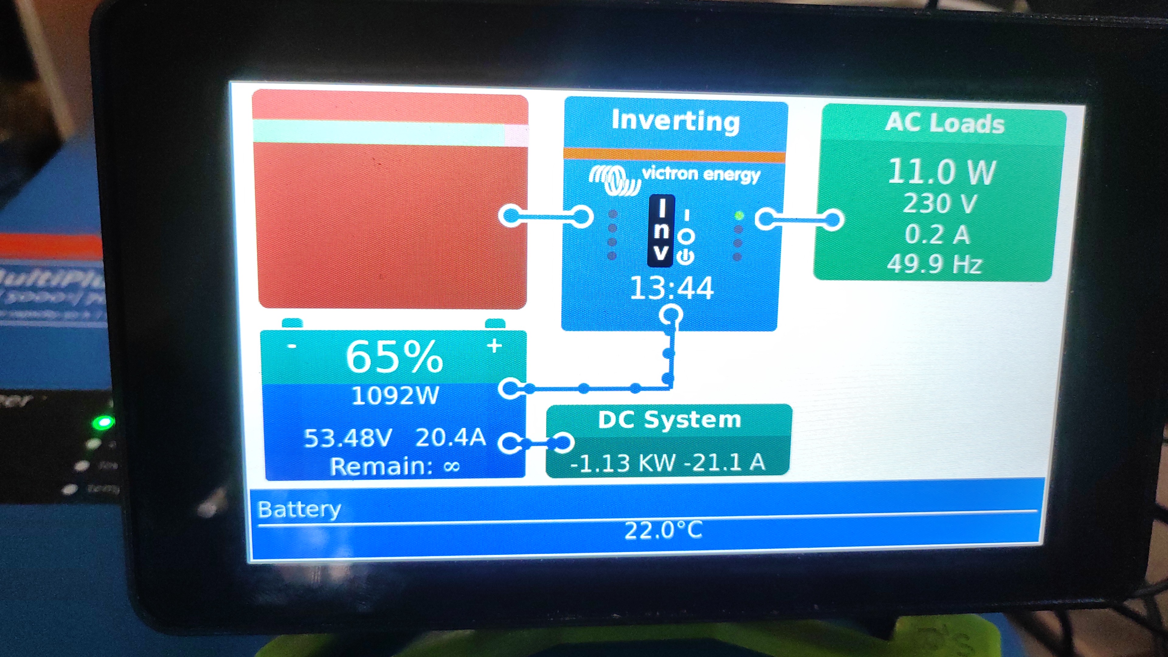

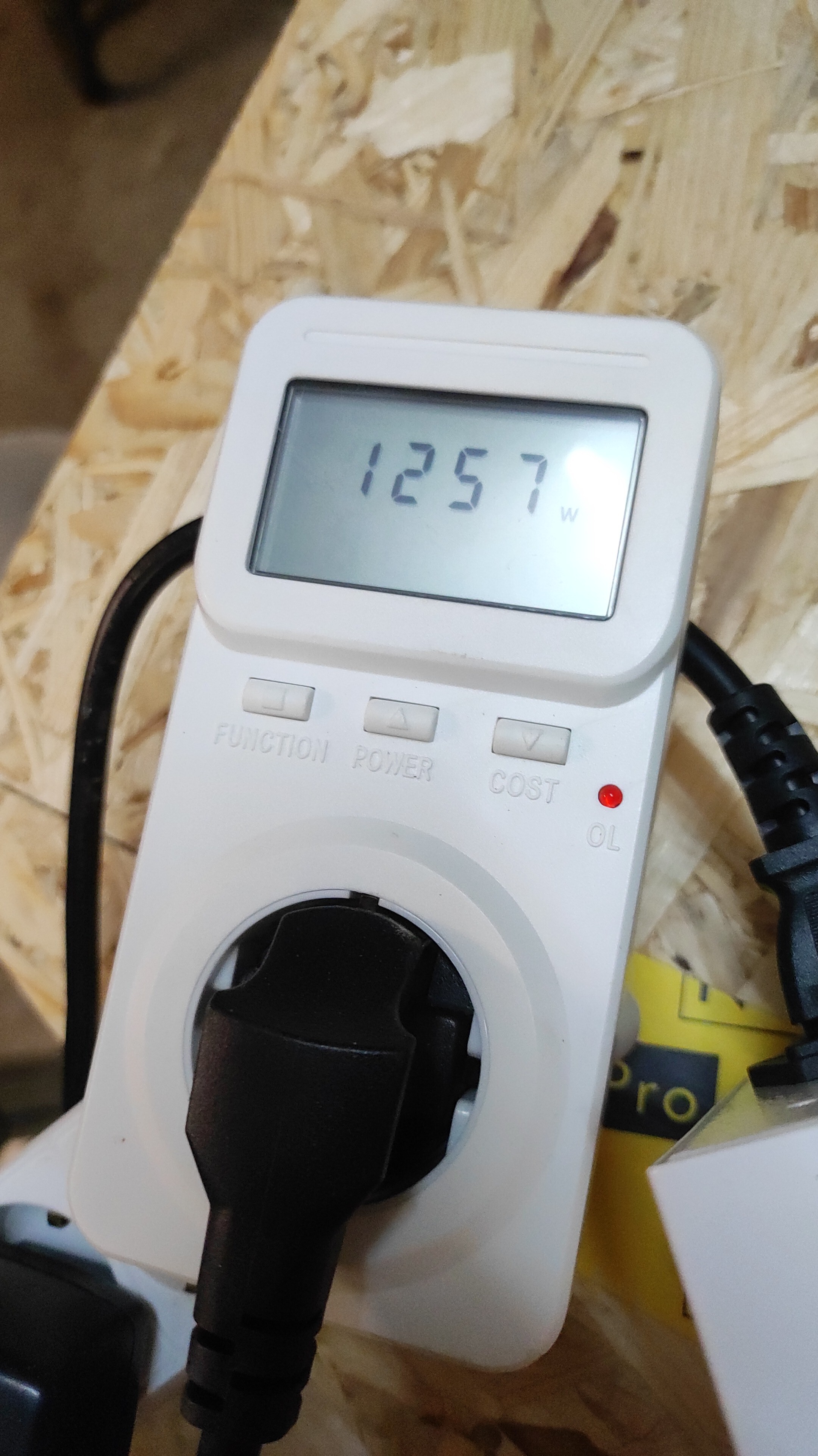

Bei ca 53 Volt und 21 Ampere eingestellt Leistung messe ich in der Steckdose. Ca 1257W
Und der victron smart shunt misst 1130W
Das macht ca 130 Watt Verluste bei volllast oder einen Vollast Wirkungsgrad von ca 90%..
