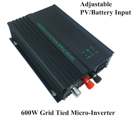

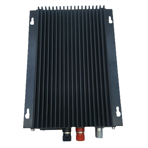

Dieser Wechselrichter ist was besonderes, weil er kann wahlweise in zwei Betriebsmodi eingesetzt werden:
1. als Einspeisewechselrichter,
dazu schließt man PV-Module (Spannungsbereich 55 - 90V) direkt an. Der Wechselrichter hat einen MPPT (einen echten, keinen billigen PWM) integriert und speist dann bis zu 600W ins Hausnetz ein.
2. als Batteriewechselrichter,
dazu schließt man dann eine Batterie (Spannungsbereich dann 48V) an. Zusätzlich sehr praktisch: man kann im Batteriemodus die Einspeiseleistung stufenlos per Drehrädchen einstellen zwischen von 80 bis 450W und so z.B. den Grundverbrauch über Nacht kompensieren. Im Batteriemodus leistet der Wechselrichter dann 450W dauerhaft.
Es können alle Batteriearten benutzt werden, also Blei-Säure / AGM / LiIon / LiFePo4 / LTO
Batterie-Unterspannungsschutz: 44V
Batterie-Überladungsschutz: 58V

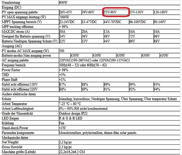

Die restlichen technischen Daten s. vorletztes Bild.
Ich habe von der Marke bereits drei Wechselrichter und muss sagen, die sind alle sehr zuverlässig und laufen stabil.

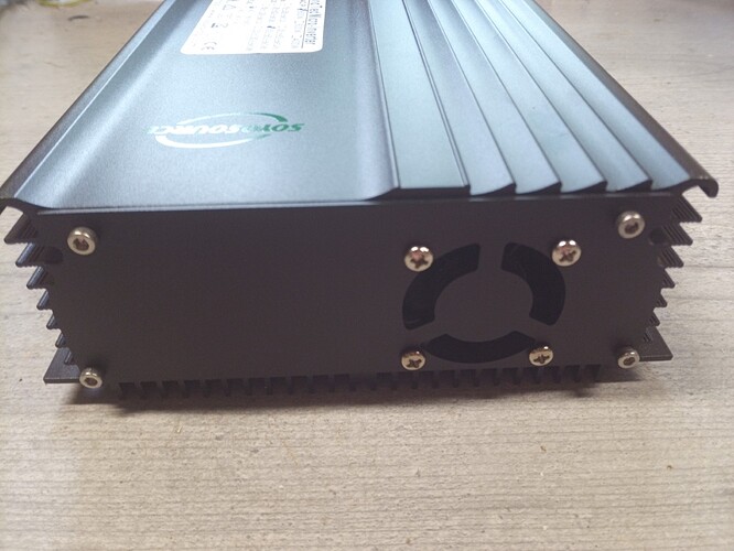

Der integrierte Lüfter (temperaturgesteuert) und der massive Kühlkörper sorgen für eine gute Kühlung.

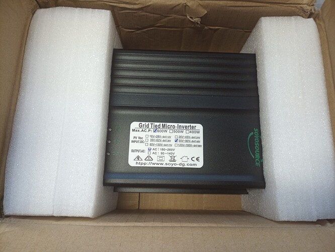

Das Gerät ist zwei Wochen alt, es ist unbenutzt und wurde nur für die Photos aus dem Karton genommen.

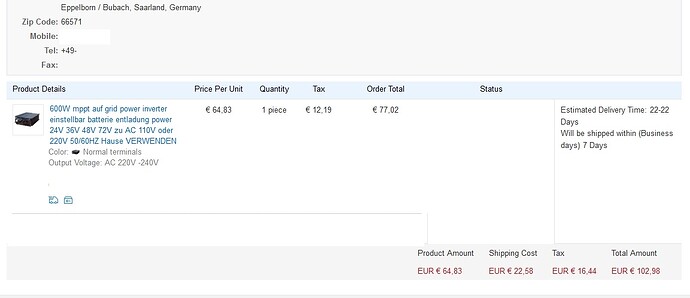

Neupreis lag inkl. Versand und Steuern bei 102.98€ und das möchte ich in etwa auch wieder haben. Du kannst natürlich auch beim Hersteller bestellen, aber dann kommen etwa 2 Monate Lieferzeit und Zollabfertigung etc. dazu, bei mir nicht.

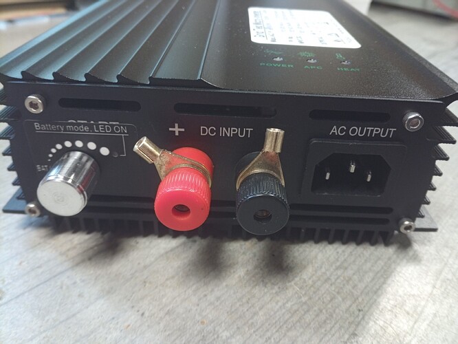

Hallo Stefan,
wie erkennt der WR das ein Akku angeschlossen ist oder PV-Module?
Die Leistung lässt sich nur im Akkubetrieb einstellen und nicht bei PV-Modulen?
Die Höchstspannung im Akkubetrieb ist wie hoch?
Gruß Manfred
stellt man den Drehregler ganz nach links dann rastet er dort ein und der WR ist im PV-Modus. Rechts herum ist dann die Leistungslimitierung und dann schaltet er automatisch um auf Batteriemodus.
Und ja, das bedeutet dann auch, dass man die Leistung im PV-Modus nicht limitieren kann, er setzt dann um, was er per MPPT von den PV-Modulen abbekommt.
Die nutzbare Batterie-Höchstspannung liegt bei 58V da darüber die Schutzschaltung anspringt. Deswegen verkaufe ich ihn auch wieder, war ein Denkfehler meinerseits. Der soll in die Garage an die E-Auto Powerwall und die ist bei mir als 16s System ausgelegt mit 52,8 - 65,0V
