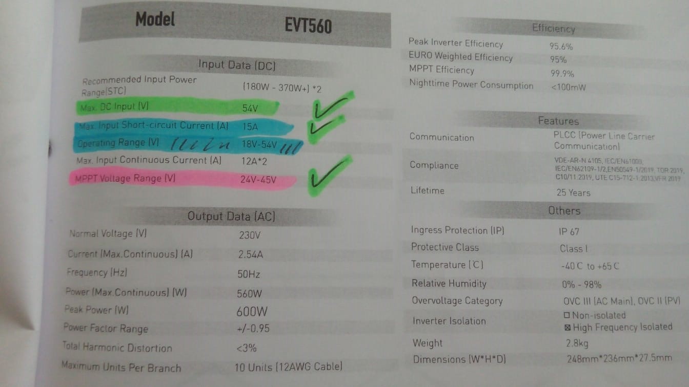

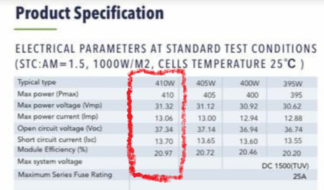

Im Youtube Video von Andreas vom 03.07.2022 ab min.2:42 sucht er Passende Pannel für den Envertech EVT560 Wechselrichter. Beim Prüfen des Stroms nimmt er die Werte des Datenblattes (2x12A, Max Input Continuous Current). In meinem Datenblatt vom EVT560 gibt es aber noch den Zusätzlichen wert, der bei Andreas wohl nicht aufgeführt wird, Max Input Short Circuit Current 15A. Welcher Wert muss den nun beachtet werden und ist
Maßgebend ? Bei seinem Pannel was er vergleicht nimmt er den Wert Kurzschlussstrom Isc.
Passen zwei dieser Pannel nun zum Envertech EVT560 oder nicht ?
