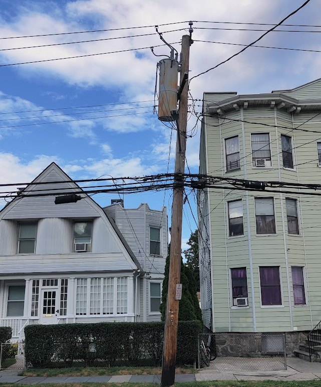

Anfangs befürchtete ich das mein BKW die Spannung an der Dose so hoch zieht und da irgendwo in der Installation ein (un)gehöriger Widerstand ist, die Spannung ändert sich aber auch wenn ich das BKW abziehe. Das kommt wohl von den paar umliegenden größeren Solaranlagen auf den Dächern. Der Trafo für die Siedlung sieht recht klein aus (uraltes Teil auf einem Mast).
Gruß Martin
@martin_k Interessant. Trafo auf einem Mast in DE? Hoffe es sieht bei Euch nicht so chaotisch aus wie ich es in einem Vorort von New York gesehen habe. In der Gegend die ganz normale Anbindung der Häuser an das Stromnetz :wink:
232 Volt sind aber wirklich nicht viel.
