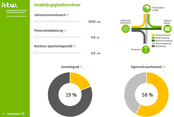

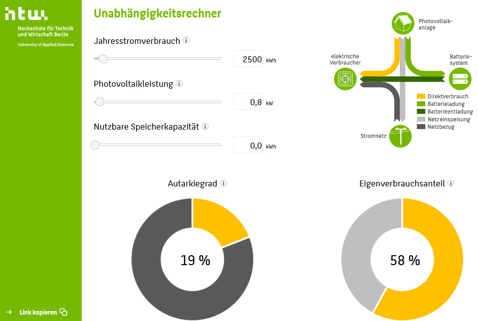

Bzgl. der Amortisation, das kannst du überschlägig mit dem Autarkierechner der HTW Berlin machen.
Link: Unabhängigkeitsrechner
Sieht dann ungefähr so aus, wenn du deinen jährlichen Verbrauch und deine WR-Leistung einträgst.
Die 58% Eigenverbrauch bedeuten dann, dass du 58% des erzeugten Stroms selber verbrauchst.

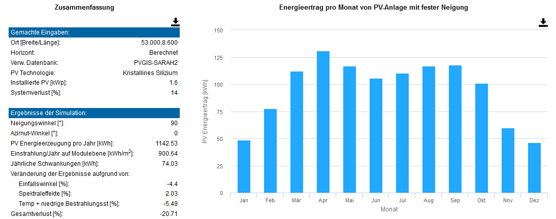

Wieviel Strom du erzeugst, kannst du mit PVGIS abschätzen.
Link: PVGIS
Dabei ist wichtig, wie die Panels ausgerichtet sind.
Die 90° Neigungswinkel ist dann die Aufhängung am Balkongeländer und die 0° Azimuth Winkel ist dann die Ausrichtung genau nach Süden.
Mit einer solchen Anlage hättest du bei 4x400W Panels einen jährlichen Ertrag von 1142kWh und ca. 660kWh (58%) davon würdest du selber verbrauchen.
Die 660kWh multiplizierst du mit deinem aktuellen Strompreis und erhälst die jährliche Rückzahlung von deiner Anlage.
