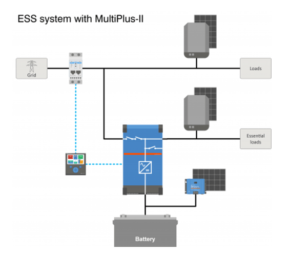

Du kannst die WR sowohl an AC-In wie an AC-out betreiben:
Im Normalfall sind die per Relais zusammengeschaltet.
Sollt keine Netzspannung vorhanden sein laufen die WR an AC-out weiter und laden den Akku, die an AC-in gehen dann aus.
Ah, ich hab erst jetzt den Schaltplan im Multiplus bemerkt ? - danke!
Hast du den Link zur Doku da, wo das Bild her ist? Beim mir ist AC in ja immer (außer im Stromausfall fall) angeschlossen. Ich will mit dem WR die Batterien laden und sollte (zumindest auf dem Papier) den Strom nicht direkt einspeisen. Ist das im VenusOS dann über AC in 2 der Fall, bzw. kann ich das da dann entsprechend konfigurieren?
https://www.victronenergy.com/live/ess:quick-installation-guide
Wenn ich das Schaltbild richtig lese, sind AC In und AC Out einfach verschaltet, so das es technisch das gleiche ist bzgl. Einspeisung und Batterie Laden wie es einfach an das Hausnetz an AC In hänge. Vielleicht komme ich mit dem Kabel am AC Out aber durch die Photovoltaikpolizei wenn sie mal vorbeischaut...
