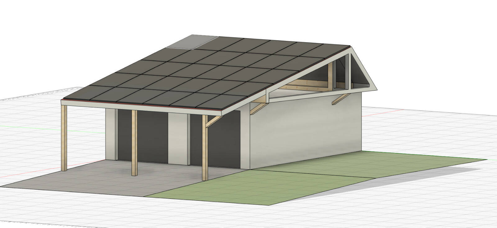

Da das Dach unsere Garage undicht wurde (Bitumen-Pappe), möchte ich mich mit meinem Nachbarn zusammentun (er ist Elektriker) und hier auf einen Schlag zwei Fliegen klatschen: Dach neu machen und Fläche mit PV produktiv gestalten.
Das Dach ist in perfekter Südausrichtung und ab ca. 09:30 - 10:00 Uhr nicht beschattet. Anbei auch eine Zeichnung, die ich mit möglicher Modulbelegung erstellt habe, damit ihr euch das bildlich ein bisschen vorstellen könnt.
Ziel wäre es, eine Anlage mit Speicher und Überschusseinspeisung zu bauen. Im Moment verbrauchen wir mit noch vorhandener Ölheizung ca. 4000 kWh im Strom im Jahr. Das Haus ist aus den 50er und teilsaniert. Das Dach hat ca. 20 Jahre auf dem Buckel. Warmwasser wird elektrisch gemacht. Ein E-Auto ist noch nicht vorhanden, soll aber mittelfristig angeschafft werden (wsl. gebrauchter BMW i3s für ca. 7.000 km/a). Eine Stecker-Anlage mit 600W ist schon seit längerem im Betrieb.
Da das Garagendach leider mit 3° nach Norden geneigt ist, hatte ich in Absprache mit dem örtlichen Bauamt die Idee, eine art Frackdach / versetztes Pultdach zu realisieren. Das würde uns mit 10° Neigung eine solide Südausrichtung ermöglichen (ggb. dass die Belüftung und Selbstreinigung bei dieser Steigung ausreicht).
Die Fläche wird komplett mit Modulen besetzt und durch zwei geteilt: heißt, der Nachbar verwendet 15 Module und ich 15 Module.

Anbei noch ein Paar Screenshots aus dem CAD.

Generell toll, dass Du so ein Projekt angehen willst. BMW i3 als gebrauchtes Elektroauto in Planung finde ich gut. Der wird ziemlich unterschätzt und ist relativ günstig zu bekommen.
Ich hätte Zweifel, ob der Selbstreinigungseffekt bei 10 Grad Dachneigung ausreicht. Ab und zu wird man auf das Dach müssen, um die Module zu reinigen? Geht das dann noch?
Bei dem 5mm Rand bei den Modulen bleibt einiges an Wasser und damit Dreck stehen. Das ist meine Erfahrung beim Carport. Bei mir kein Problem, weil ich gut zum Reinigen der Module ran komme.
Da brauchst Du entweder Module ohne Rand oder Fullscreen-Module wie die von DAH-Solar. Die haben zwar einen Alu-Träger aber keinen hervorstehenden Rand, so dass das Wasser abfließen kann. Siehe https://fr.dahsolarpv.com/uploadfile/downloads/EN-DHN-54X16%20FS(BW)-420~435.pdf
Ich persönlich würde das Dach mit Bitumen neu abdichten und darauf dann die Module klassisch mit Aufständerung vorsehen. Da kann man dann normale Module verwenden. Ansonsten das komplette Dach belegen mit randlosen Modulen oder den Fullscreen-Modulen von DAH-Solar.

Darfst du auch die hintere Dachschräge weglassen, und stattdessen bissel hochmauern? Dann ist das alles im einfachen Selbermach-Bereich ohne Zimmerleute. Wobei wenn vordere und hintere Dachschräge 90° zueinander sind, kann man das auch gut selber machen

@tageloehner das hatte ich mir auch mal gedacht.. leider geht das nur ohne Baugenehmigung, wenn alle Dachschrägen kleiner 45° sind. Ein klassisches Pultdach (bei dem ich ja dann auch mehr PV Fläche hätte) wird nicht erlaubt bei uns in BY. Wenn die Schrägen kleiner gleich 45° sind, wird die Firsthöhe nicht berücksichtigt bei den Abständen zum Nachbarn und das Ding ist legal.
Der Preis ist aber echt happig! Hatte mir auch überlegt einfach so eine Konstruktion zu kaufen, wie man sie auf den industriellen PV Anlagen auf dem Land sieht und diese im Beton der Garage zu verankern..
