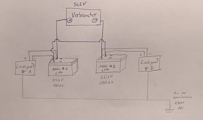

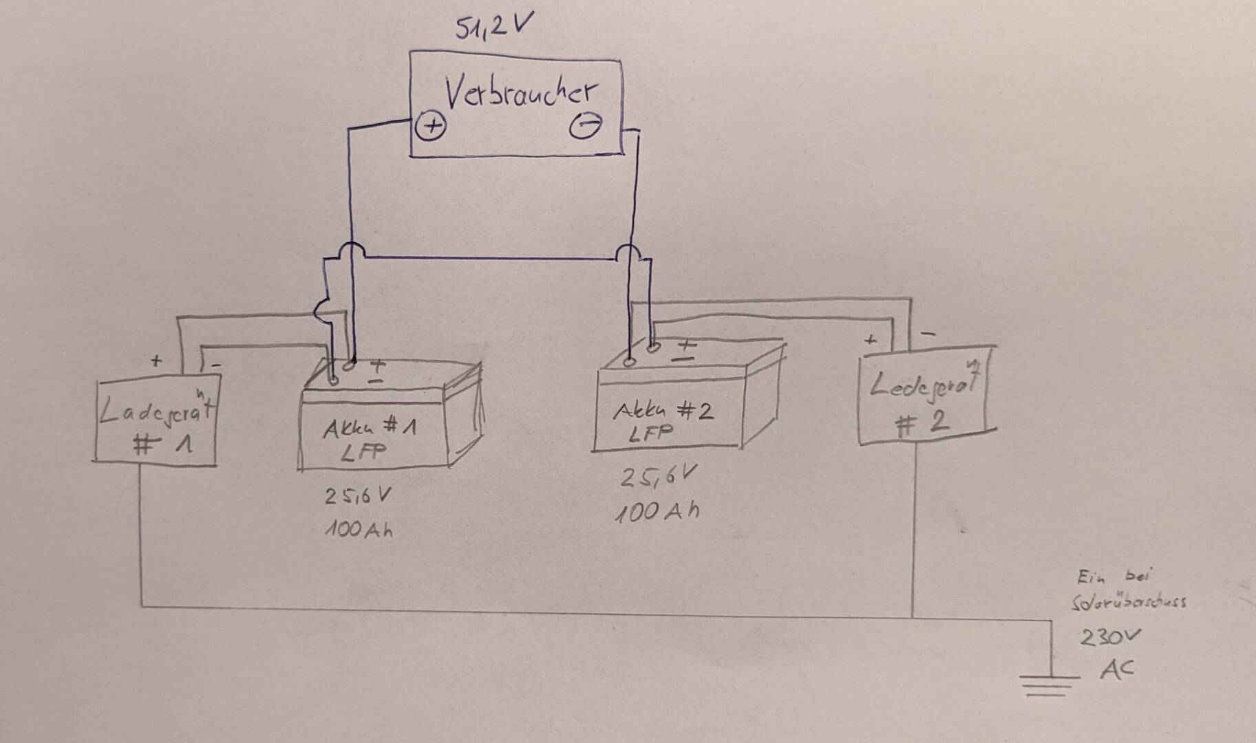

aktuell bin ich in der Versuchs und Aufbauphase meines Speichersystems, mit 2x vorhandenen PowerQueen LFP Akkus, parallel geschaltet zu 25,6 Volt und 2x 100Ah Nacheinspeisung über HM-300. Geladen wird Solarüberschuss AC durch Victron Blue Smart IP67 Ladegerät, da Solaranlage und Akku zu weit entfernt für DC MPPT Ladegerät.
Ich würde gerne auf 51,2 Volt gehen und die beiden PowerQueen Akkus in Reihe schalten, aber dennoch AC laden über 2x Victron Ladegeräte, so zu sagen im "Parallel-Betrieb", bitte seht meine Prinzipskizze.
Meine Frage, müsste doch gehen und man spart sich einen Balancer für die beiden Akkus, oder mache ich einen Denkfehler?
Wenn ja, bitte mit Begründung antworten.
Ich habe das ganze mal mit 2S (7,4 Volt) Modellbauakkus aufgebaut, hatte funktioniert, traue mich aber nicht die großen Blöcke so zu verkabeln ohne "2. Meinung".
