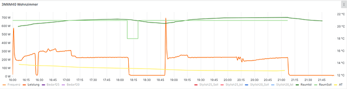

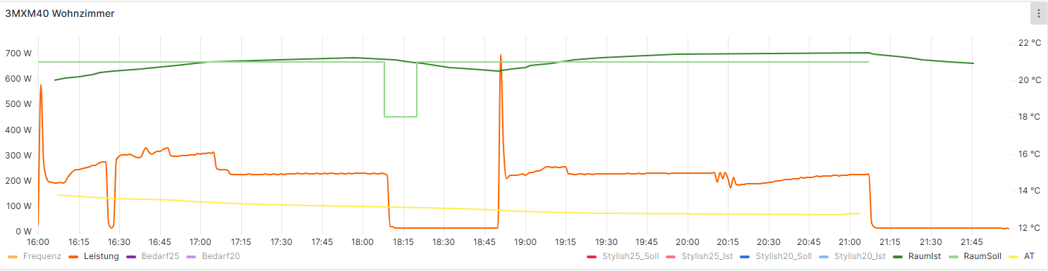

Das Diagramm ist von gestern im Wohnzimmer. Zieltemperatur war 21°C. Um 16:00 Uhr begann das Aufheizen (Starttemperatur 20°C). Gegen 18:10 Uhr waren wir kurz mit dem Hund draußen, deshalb hat die Anlage abgeschaltet. Weil der Raum die Temperatur für ca. eine dreiviertel Stunde gehalten hat, ist die Anlage erst deutlich nach unserer Rückkehr wieder angesprungen und hat die Temperatur im Raum bis knapp vor das Ende der Heizzeit gehalten. Sie hat etwas vorzeitig abgeschaltet, weil die minimale Leistung der Anlage noch zu viel war bei ca. 13°C AT.
Mich würde interessieren wie man ein solches Diagramm mit 2 Y-Achsen bastelt ?

OT. Nur kurz: Mit Grafana z.B. Bei Rückfragen gern per PN.
