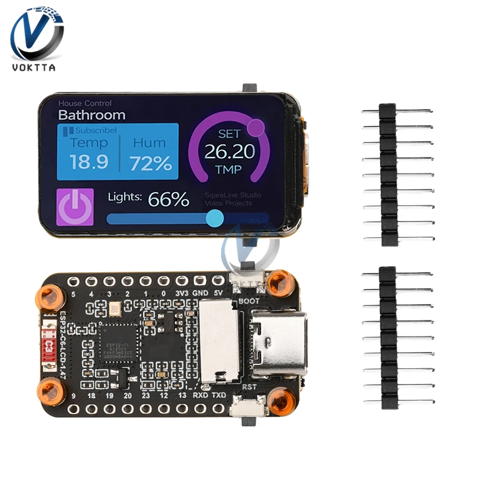

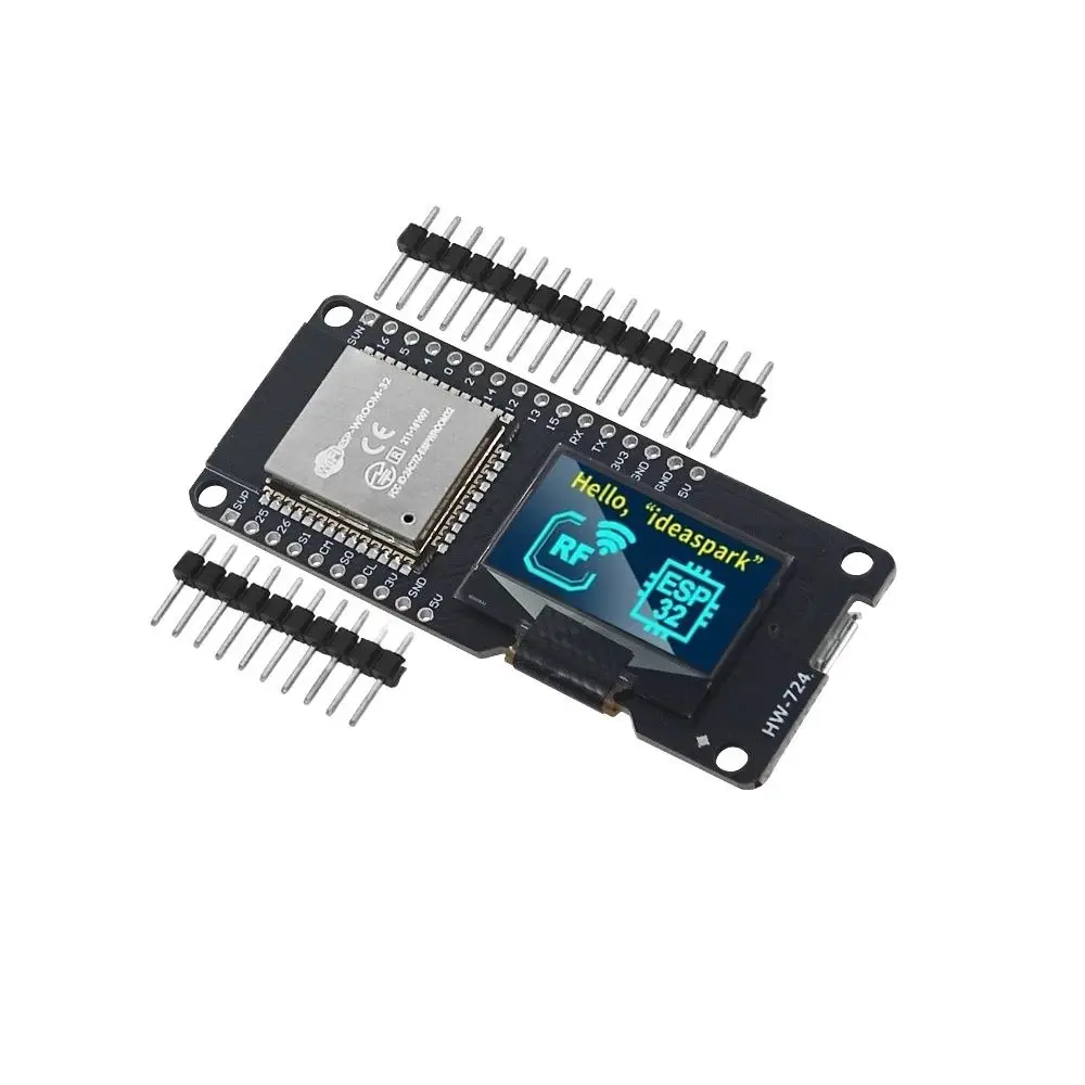

Die esp32 variante mit farbdisplay für $20 könnte gehen.
Für die ESP32 ist mir auch noch nix vernünftiges mit Gehäuse untergekommen.
Bei denen sitzt ein recht winziges Display drauf, gibts auch als ESP8266.
Die D1 mini esp32 müsste man selbst verdrahten, 4 Drähte, wären aber kompakt mit passendem Display.
Von den ESP32 C2 oder S3 gibts eines mit Display in Fingernagel, Größe. Reicht mir gerade zum testen.
