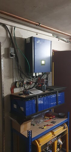

Ich habe dann im Mätz diesen Jahres 32Stk 176ah Zellen ebenfalls aus dem BLS Store gekauft.
Diese kamen im August an. Die Zellen hatten3,26 Volt. Innenwiederstand und Kapazität konnte ich leider mangels Messergäten nicht ermitteln.

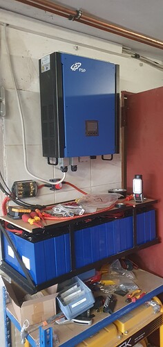

Vor 4 Wochen habe ich meien SMA Wechselrichter gegen einen FSP 5,5 Hybrid WR (Baugleich mit vielen hier aus dem Forum, wollte aber einen Deutschen Verkäufer, daher FSP) getauscht und die Batterien angeschlossen. Als BMS habe ich zwei Daly BMS 16S 100A gewählt. Balancen ab 3,2V. Energiemeter ist ein Eastron SDM630.
Soweit läuft alles gut, bin gerade dran alles zu visualisieren im Solarlog (Wechselrichter + SDM630, in Zukunft auch die Daly BMS)
Von den Batterien + geht ein 25mm2 Kabel jeweils an eine Sicherungsbox mit 100A Sicherung - 50mm2 - Trennschalter - von dort per 50mm2 zum WR + Batt eingang.
Jetzt bin ich auf dieses Forum gestoßen, eigentlich über ein Video von Andreas.
Hier habe ich davon gelesen dass man die Akkus verzurren/verspannen soll.
Ich habe die Akkus in einem selbstgeschweißten Stahlgehäuse unter dem WR an die Wand geschraubt. Ich muss nun schauen ob ich genug luft links und rechts im Gehäuse habe, da ich vor dem Verzurren noch zusätzliche Trenner zwischen den Zellen anbringen möchte.
Anbei ein paar Bilder, über Fragen/Anregungen auch konstruktive Kritik sehr gerne.

wollte die akkus auch wie andreas mit spanngurten fixieren aber jetz bin ich mir unsicher ob die nicht mit der zeit an spannkraft nachlassen und öfters nachgezogen werden muss?
ich habe auch 25mm² etwa 1,2m für 100A ist dieses kabel grenzwertig, wenns bei dir noch länger ist solltest du das gegen 35mm² austauschen

ich sehe gerade du hast 2x25 dann ist das ok

Danke für die Hinweise,
Das mit den Spannguten habe ich auch überlegt, alternativ umgreifungsband. Aber dann bräuchte ich an beiden Seiten noch eine Holzplatte, dann wirds noch enger...
Mit dem Kabel geb ich dir recht, sind aber 2x25 wie schon festgestellt und "nur" 30cm.
