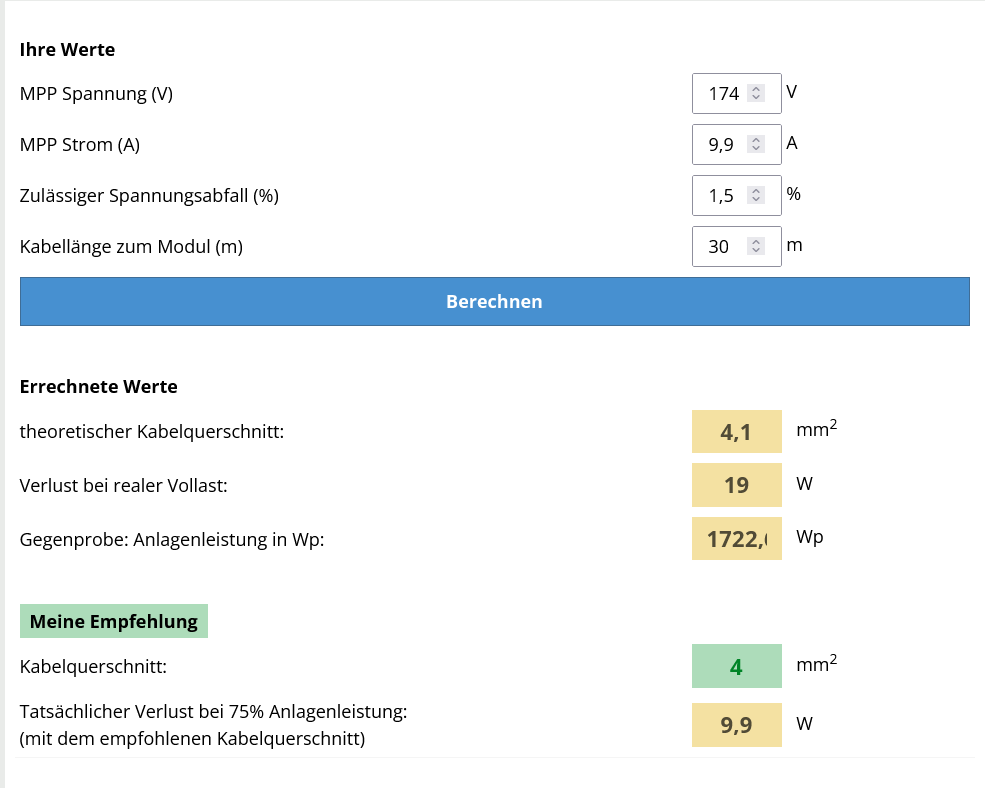

Der längste String wird um die 30-35 m einfach, der kürzeste um die 25 m. Ich habe mal die Kabelstärke für 30 m online Berechnet mit 1,5% oder 1,0% Spannungsabfall, siehe Bilder.
Frage: welchen Querschnitt sollte ich eher nehmen? 4 oder 6 mm²?

Würde komplett in 6mm² verlegen. [quote data-userid="33554" data-postid="210258"]

@mhltheone Danke für Deine Infos. Ich hatte mich inzwischen für 4mm² entschieden - Kabel sind schon da... Meine vorhandenen Panele am Dach (je String 12 Module zusammen 3072 W und P max 337,2 V) haben bei ähnlichen Kabellängen eine 4 mm² Leitungen. Also ging ich davon aus, dass der Querschnitt für 1740 W und 207,2 V für die neuen Strings auch reichen wird. Wenn du sagst, ne - das geht heutzutage gar nicht! - dann muss ich nochmal umstricken.

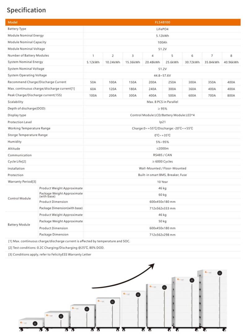

Derzeit liebäugel ich mit diesem Batteriespeicher, 10kWh dürften ein guter Anfang sein:
Was haltet Ihr von dem?
