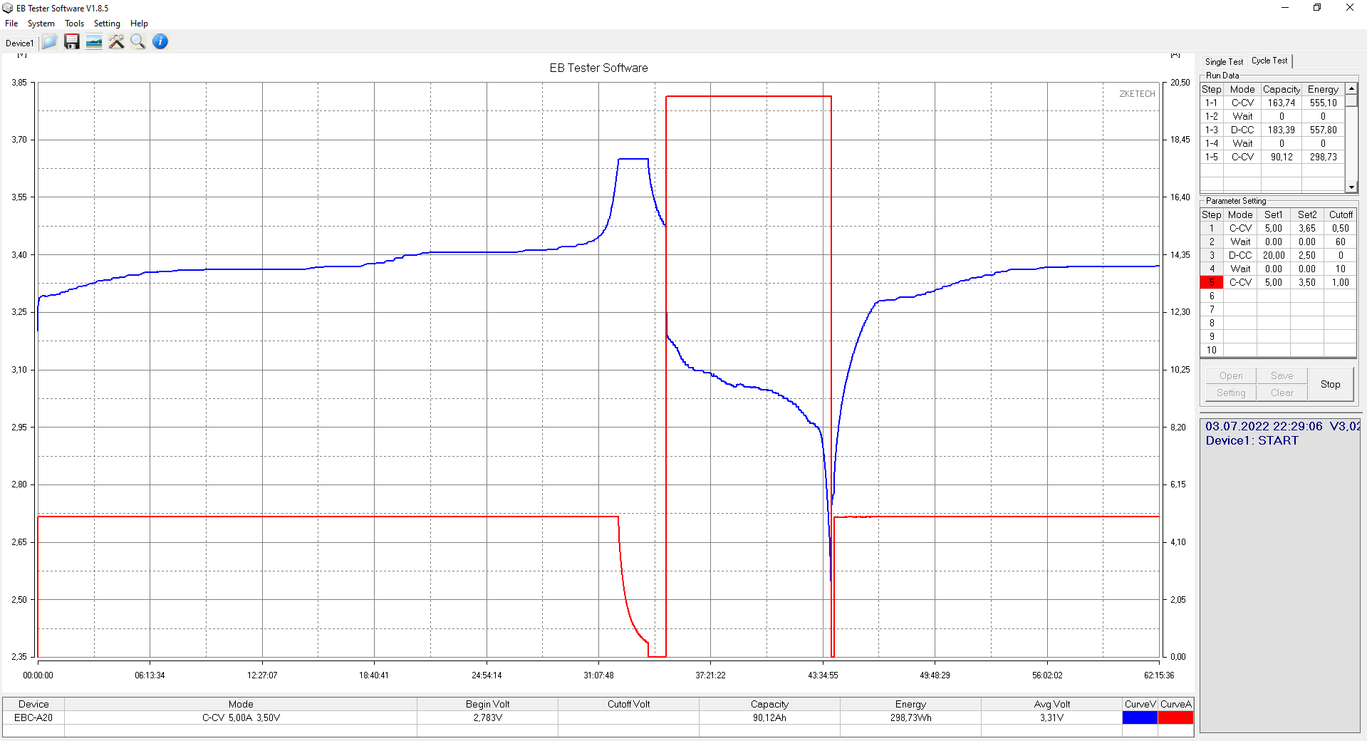

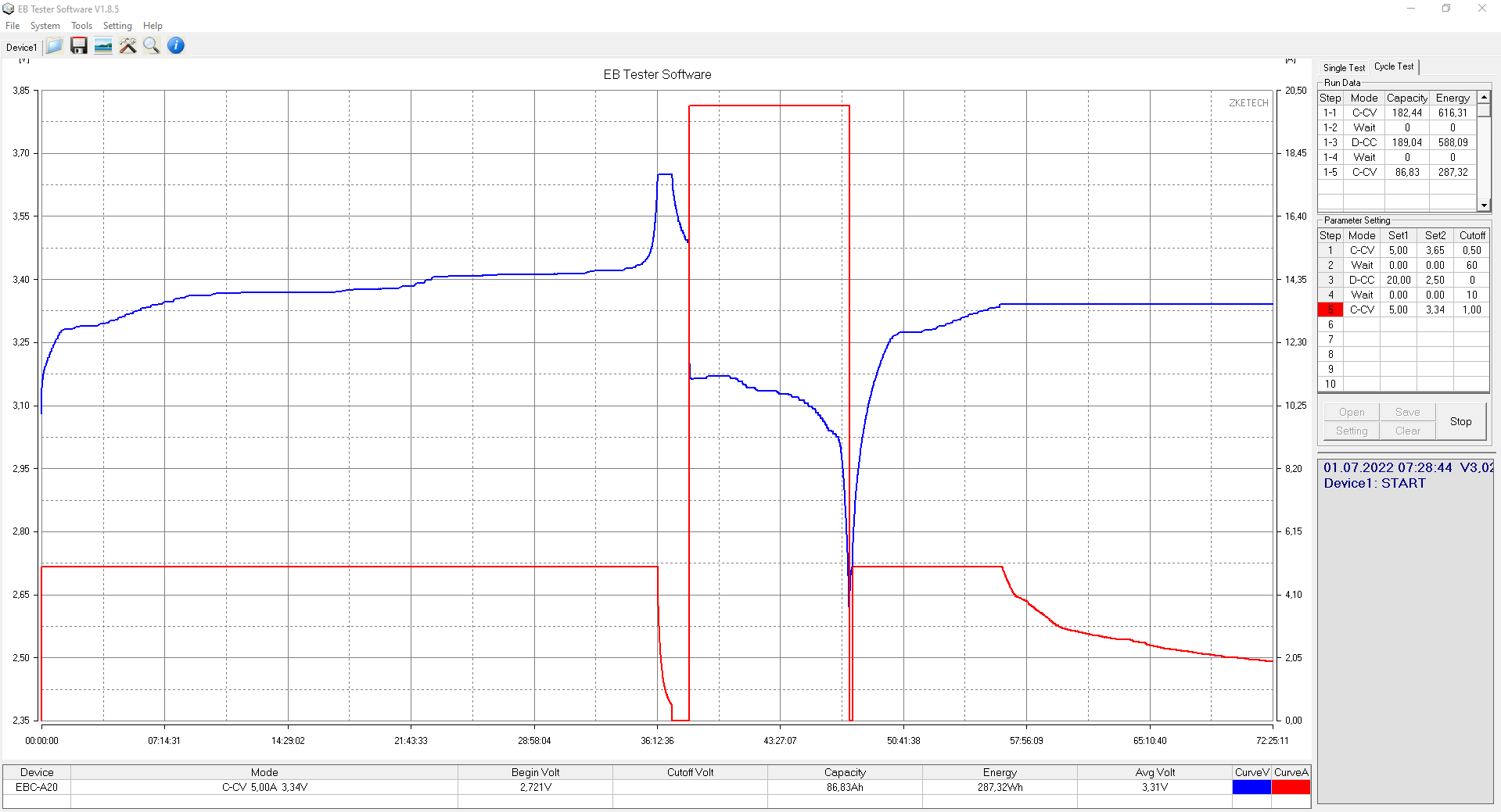

Leider habe ich nicht alle Spannungen direkt geprüft, da mein Spannung/int. Widerstand Tester noch unterwegs ist, daher habe ich mit einem "gesunden" Akku den Test angefangen:
Spannungskurve sieht irgendwie komisch aus, oder ist das ok so?
Die Stromkurve sieht dafür perfekt aus... Noch.. :wink:

Der Spannungsverlauf sieht eigentlich nicht nach LiFePo4 aus.
Die Stromkurve ist doch das was Dein Tester liefern kann, da hast Du leider nichts dazu geschrieben welchen Du verwendest

Danke für die Antwort, das ist ein EBC-A20 steht im Bild unten links.
Auf der rechten Seite in der Mitte stehen die Parameter, der ist jetzt bei Step 3, sprich entladen. Vorher hat er voll geladen mit 3.65V bis 0.5A cutoff und dann 30 min gewartet.

Ich kenne das Testgerät nicht gut genug. Gibt es einen Grund warum Du nur mit 5A geladen hast? Das wird im realen Betrieb ein vielfaches sein. Die 20A Entladung sind glaube ich das max. was der Tester kann, sollten mMn auch höher sein, um den realen Betrieb zu testen.
Was mir noch auffällt ist die offensichtlich sehr kurze Wartezeit nach fertiger Ladung ? Sind das 30 Sek ? Auf jeden Fall war der Spannungsabfall, der immer entsteht nach Ladeende, noch nicht fertig und das wäre interessant wo da die Zelle landet. Eve schreibt meine ich eine Wartezeit von 30 Min. vor.
Sehr irritierend finde ich den kurzen Spannungseinbruch nach ca. 10 Minuten Entladung. Sind deine Kabel wirklich gut befestigt, wenn ja würde ich das auf jeden Fall wiederholen ob das die Zelle wieder macht.
Mehr als 5A Ladestrom kann der Tester nicht. Genau, max. 20A Entladestrom.
Nein, es sind keine 30sec, es sind 30min Wartezeit nach Ladeschluss.
Ja, dieser kurze Spannungsabfall, das war ich, eine Klemme war kurz davor sich zu lösen, also habe ich sie etwas nachgeschoben.

Die 2,3V sind formal Tiefentladung, aber bei LiFe problemlos. Und die Spannungskurve sieht gut aus.
Den tiefentladenen langsam laden, Auf Selbstentladung testen. Wenn die OK ist, benutzen.

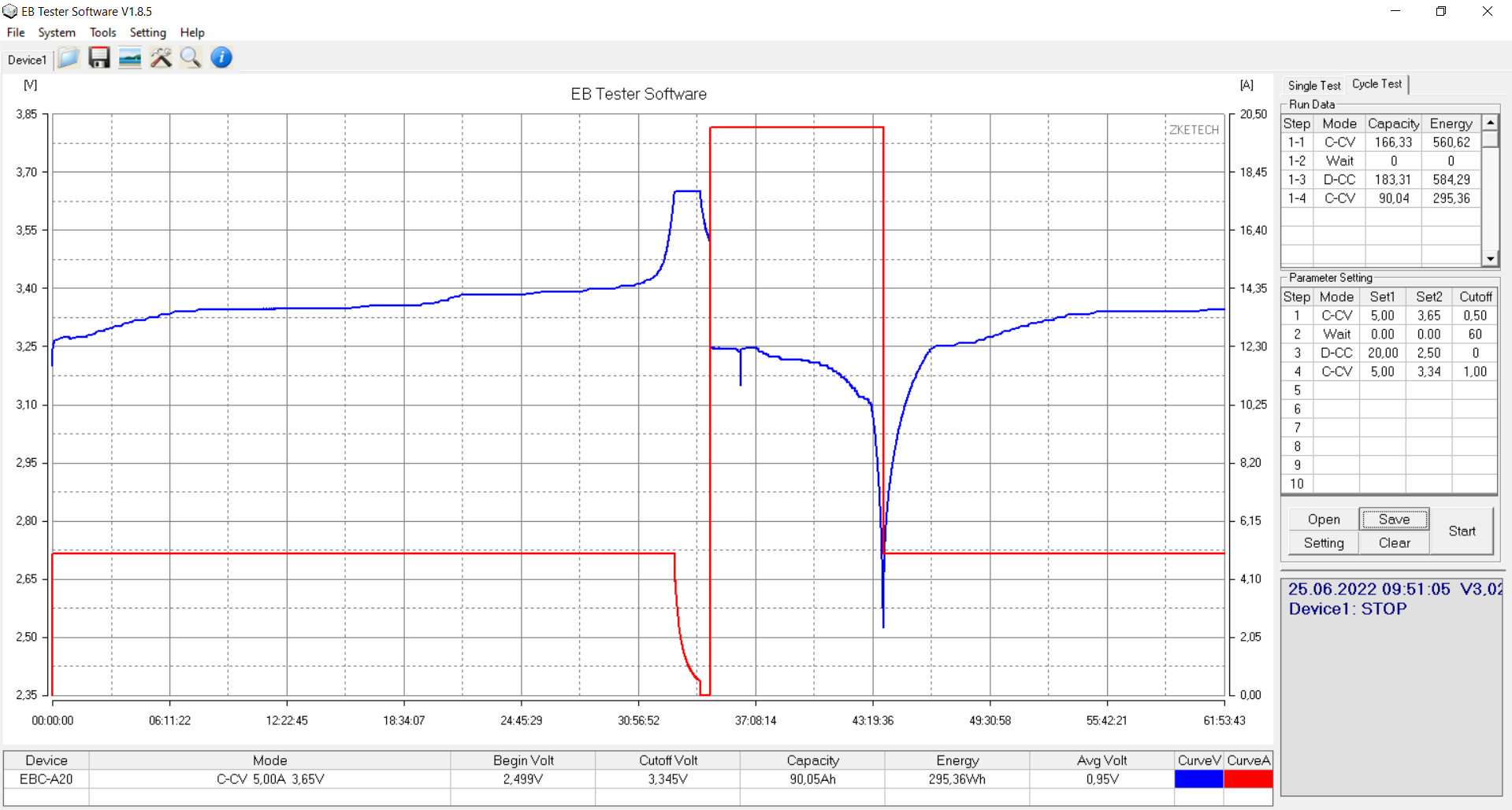

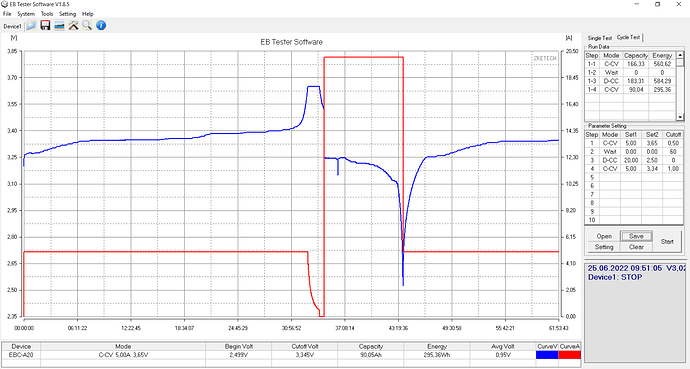

So, der erste Akku ist durch, und was soll ich sagen, die Akkus sind Mist, war aber irgendwie zu erwarten.
Von den angegebenen 320Ah sind gerade mal 183Ah vorhanden, und das bei nur 20A Entladestrom.

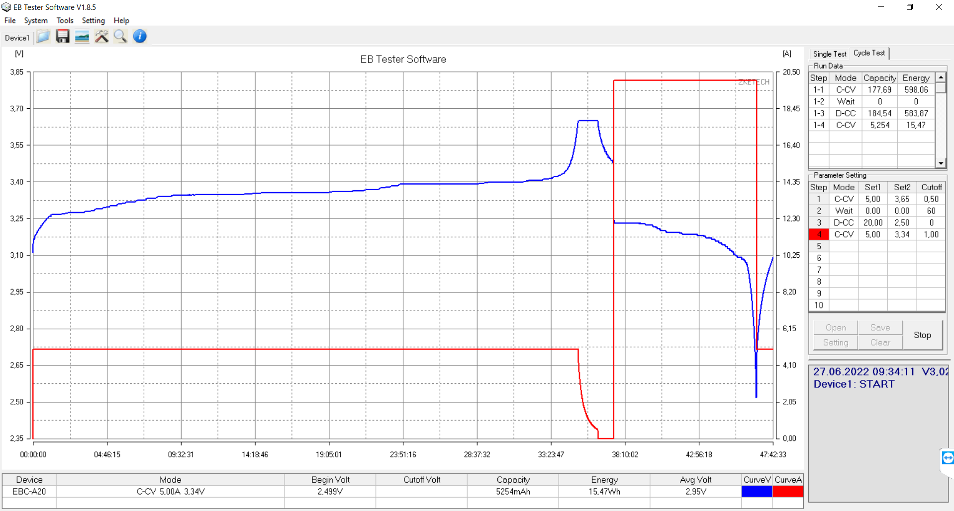

So, der zweite Akku ist mit dem Lade/Entladezyklus auch durch, das war der, der tiefentladen war:
Sieht erstmal unauffällig aus, aber ja, genau das gleiche wie der erste, nur 184Ah.
