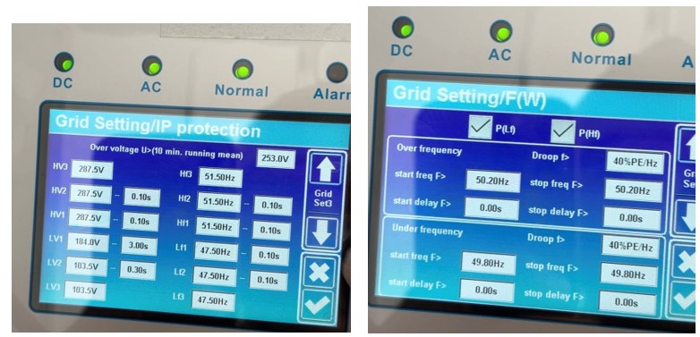

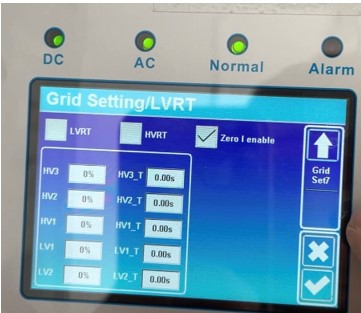

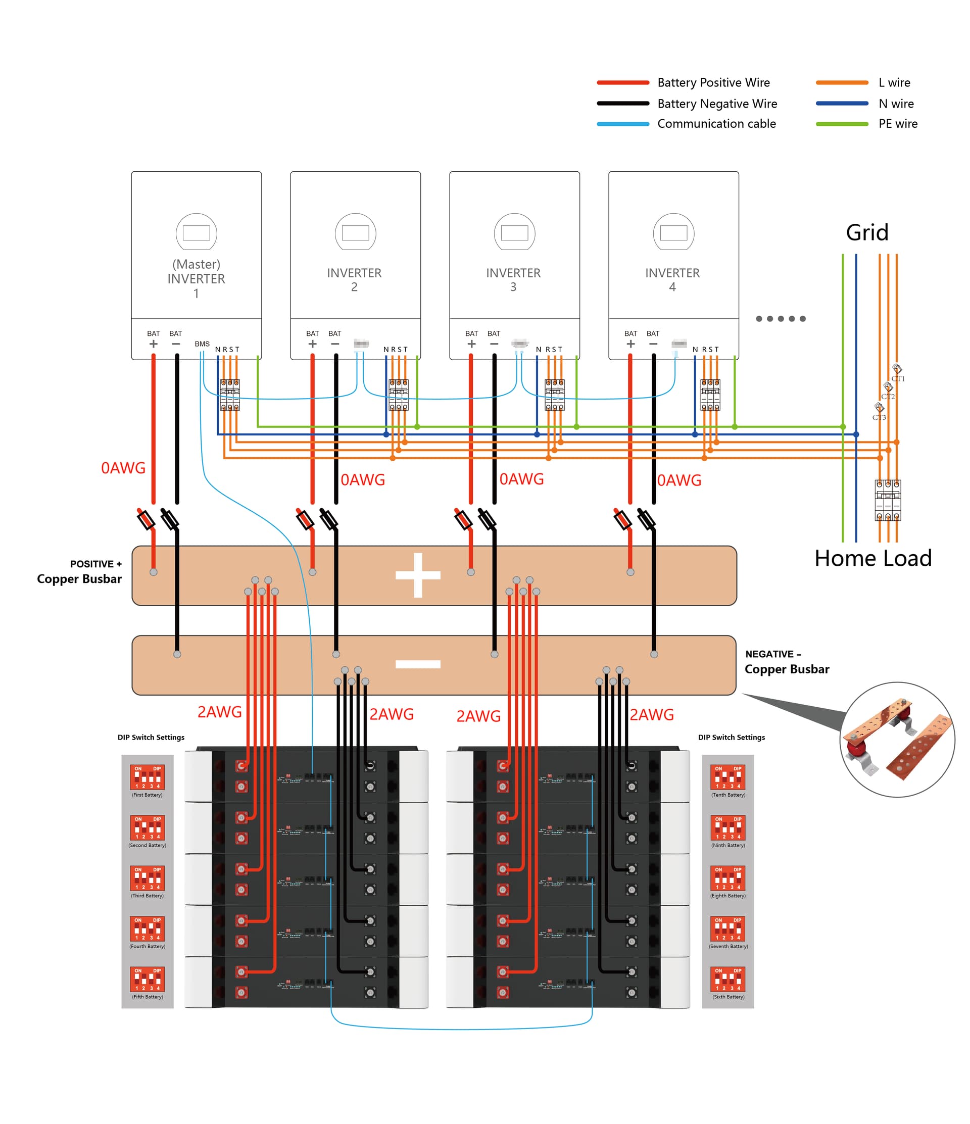

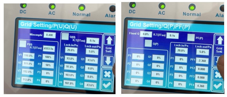

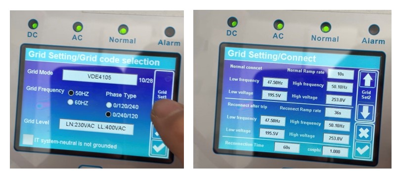

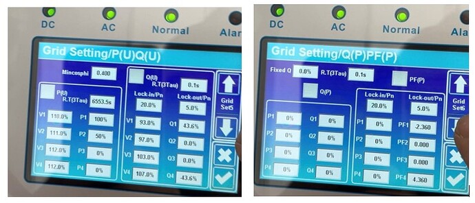

Ich habe eine 50kWh PV- Anlage mit 4 Deye-12k-SG04LP3-EU (parallell geschaltet) und 8x 9,6kWh Speicher installiert. Auf Grund der Größe der Anlage habe ich einen zentralen NA Schutz von Ziehl UFR 1001 verbaut.
Seit April diesen Jahres geht meine Anlage, sobald die PV Leistung ansteigt (Starker Sonnenschein auf die Module) in den off Grid Modus. Dies passiert aktuell im 3 Minuten Takte. In der App bekomme ich eine Benachrichtigung über die Netztrennung.
Den Deye Support habe ich auch schon mehrfach angeschrieben, aber es folgt keine Reaktion mehr, nachdem lediglich Software Updates etc. gemacht wurden.

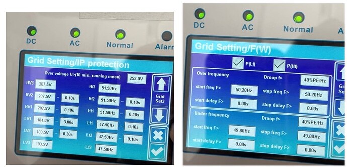

Sind die Grid Settings Auf dem linken Bild ,,Grid Settings 2'' mit HV1,2&3 mit 287,5V korrekt?
Dies scheint mir sehr hoch.
Warum sind die Settings bei LV1,2&3 unterschiedlich?
Hat einer eine Ähnliche Anlage und kann mir die korrekten Grid Settings mitteilen?
Die vor eingestellten Settings auf dem Wechselrichter unter der VDE 4105 scheinen mir nicht korrekt.
Ich freue mich über Eure Nachricht.
