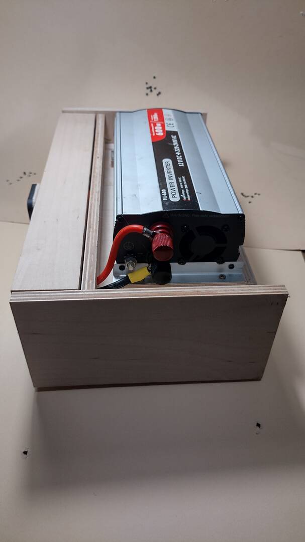

Meine neue, noch etwas unfertige Version Power-Bank.
Ein vorhandener 12 V Rechteck Wandler, 4 Zellen 22 Ah high rate ( 3 C), ein smart BMS:
Länge 35 cm, Höhe 10 cm, Breite 10 cm. Für Betrieb einer Klebepistole, oder einer Amateurfunkstation mit Laptop für Messezwecke (Whisper bzw. FT8).
Wiegen muss ich noch.
