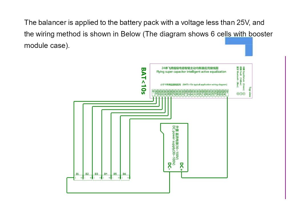

In der Produktbeschreibung stand "3S bis 24S", jetzt habe ich aber gelesen, dass der eine Versorgungsspannung von über 25V benötigt....
Kann ich den überhaupt nutzen mit einem 4S Akku ?
Wenn ja, kann ich den einfach an einen StepUp anschließen um die >25V zur Verfügung zu stellen?
Wie muss ich den anschließen, gibt es da irgendwo ein Anschluss-Schemata?

Roland, 12 V sind 4s, das müsste also gehen. Das Anschlussschema ist etwas tricky, weil viele unbenutzte Drähte zusammen gelegt werden.
Ich bin sicher, dass einer unserer netten Foris hier das passende Schema Posten wird.
Aus dem Manual:

@Carolus, wie meinst Du das viele Kabel verbinden, im Schema sehe ich nichts davon.
Roland
Sorry, ich hatte aus einem anderen system geschlussfolgert, meine Aussage bezüglich der Drähte ist in diesem Fall falsch.
Halte dich an die Anleitung.

ich habe den NEEY mit einem StepUp angeschlossen und er läuft recht gut. Die restlichen Kabel habe ich alle aus den Steckern gefummelt, brauch ja auf dem einen nur 5 Adern und beim 2. nur die +>25V Leitung, da hatte ich noch einen 3Pin Stecker/Buchse aus dem Modellbau.
