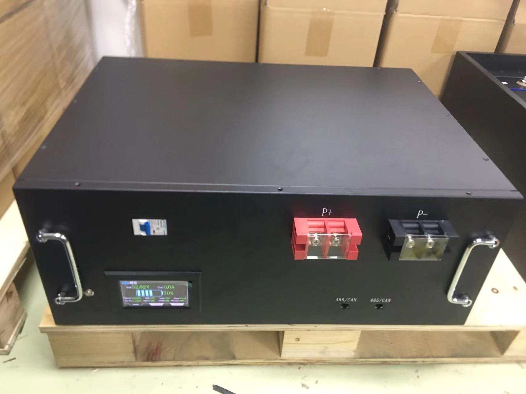

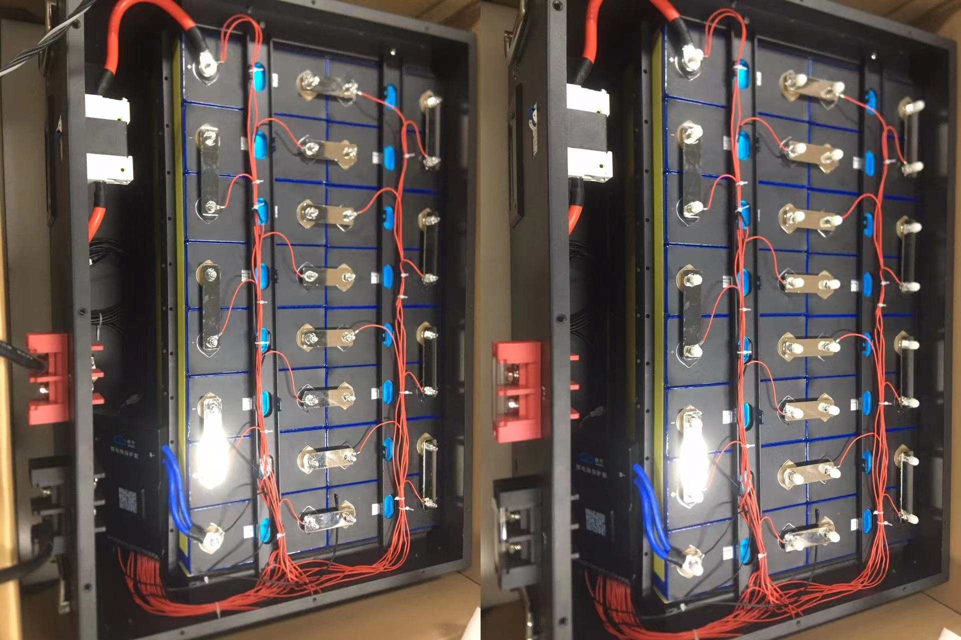

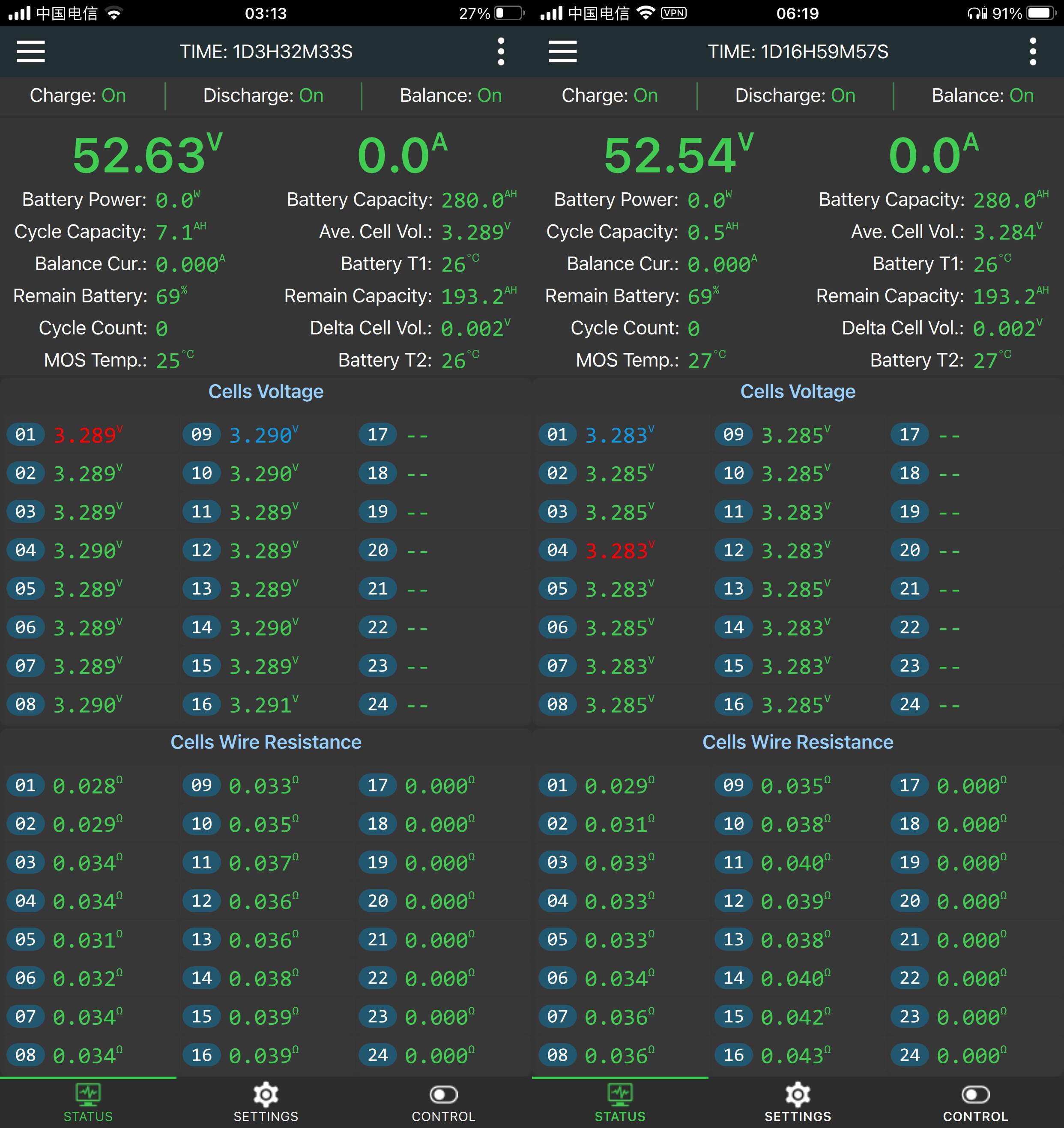

Anbei ein paar Bilder vom Aufbau und den Zellen:
Wie groß ist ein Rack ? 14,xx kWh ?
wenn es wie ich verstanden habe 16 x 280Ah Zellen sind, dann sind es 14,336 kWh
ja genau. Je nachdem wie gut oder schlecht die Zellen sind vielleicht ein paar Prozent mehr oder weniger.
ok Danke für die Info !

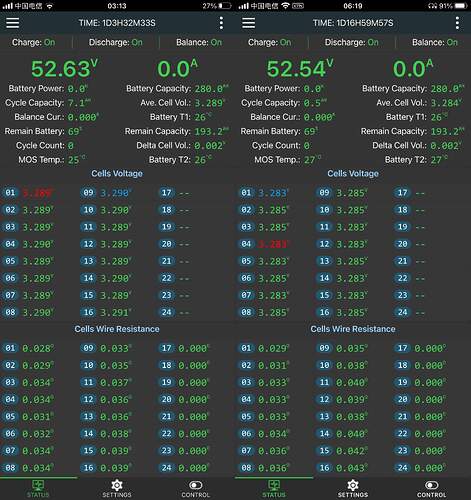

@Wade warum sind da ein paar Werte rot , blau ? Bsp. Zelle 1 , 9
Das weiß ich auch nicht genau, die Bilder hat mir amy geschickt. Ich schätze das sind die Zellen die gerade gebalanced werden in Blau und die mit dem tiefester Spannung in Rot. Das müsste man im JK BMS Handbuch nachlesen.

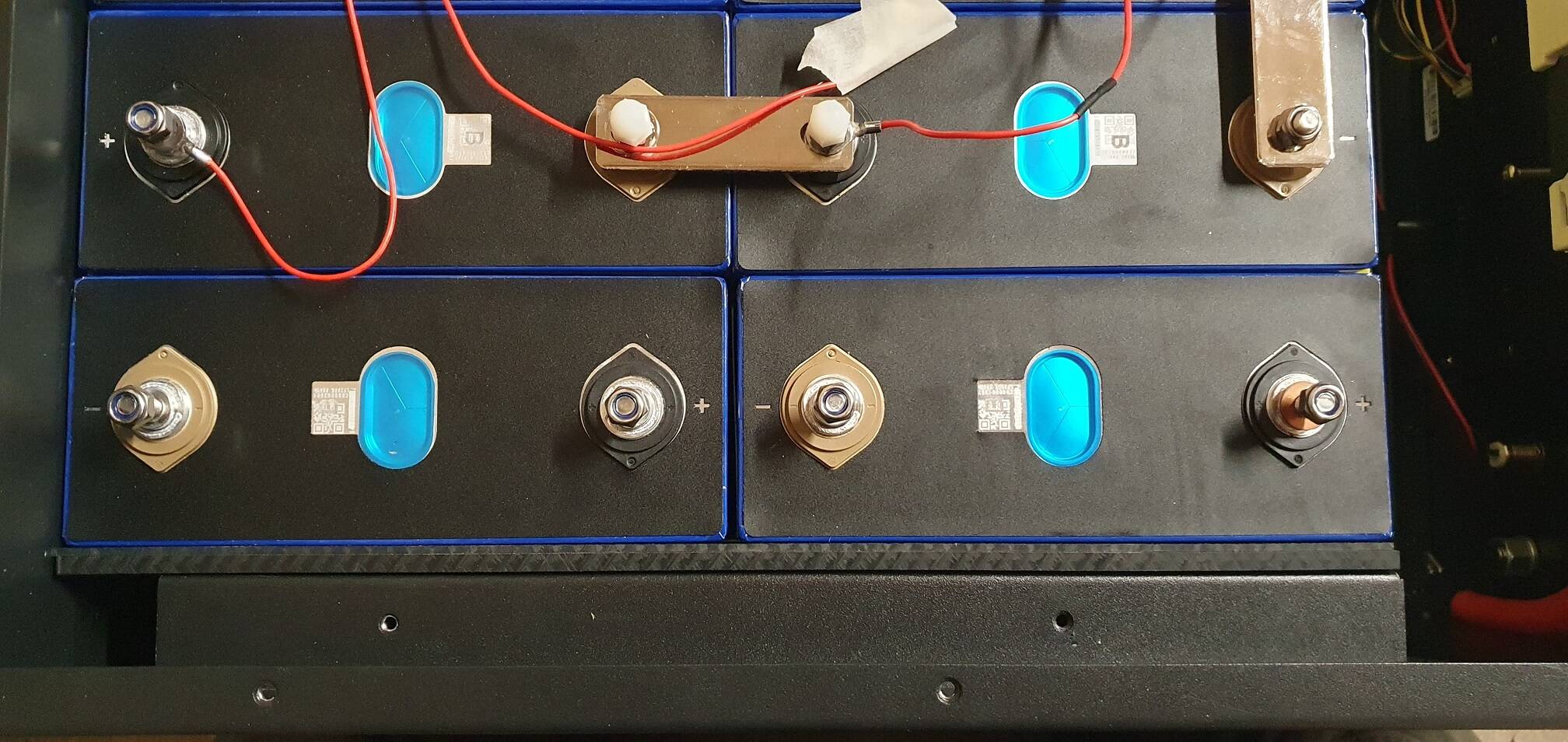

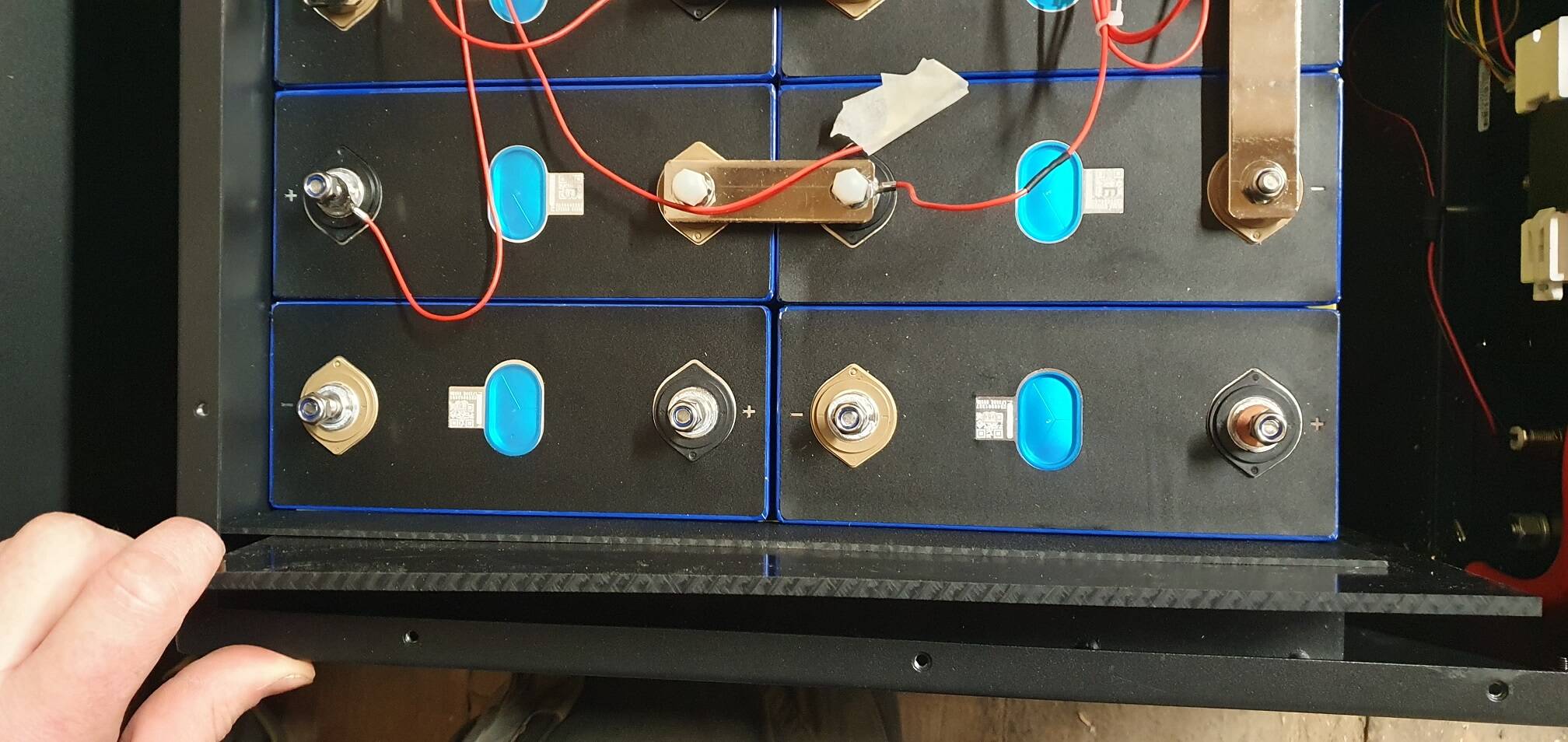

Akkupacks sind Mitte Dezember gekommen, bin erst vor kurzem zum auspacken gekommen

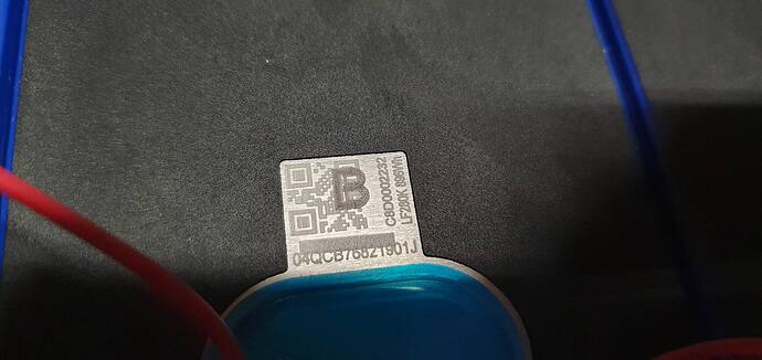

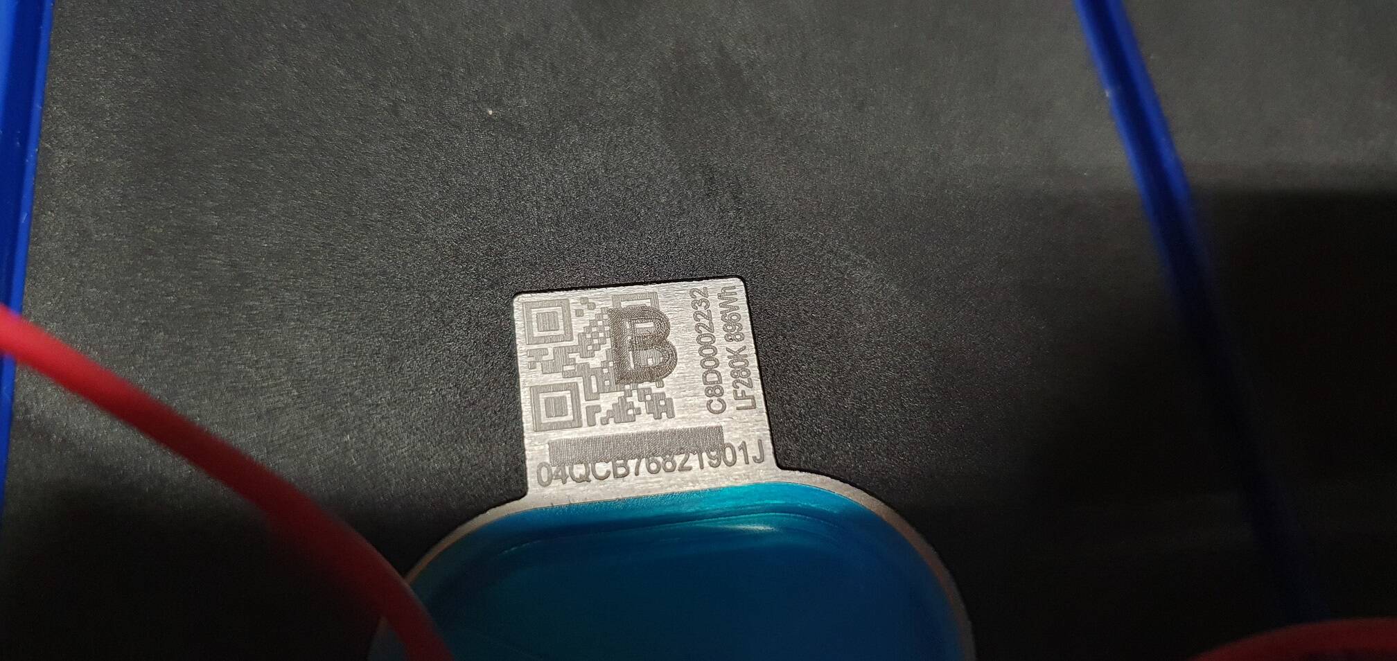

Verarbeitung, Zellen schauen top aus, absolut eben, keine Bäuche (Zellen sind laut QR Code von mitte August, also nur wenige Wochen vor meiner Bestellung produziert)

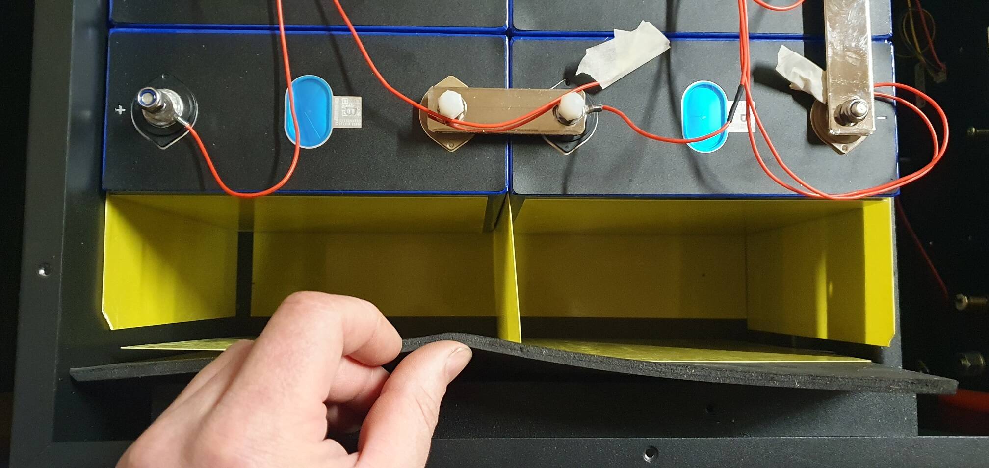

Erwartungsgemäß sind die Zellen nicht verpresst, nur mit Schaumstoff und 4 Metallleisten fixiert. Hab den Schaumstoff (5mm dicke) durch ABS Platten (2+5mm) ersetzt und damit die Zellen etwas verpresst, sie können sich nun zumindest nicht weiter ausdehnen. Da es in der Sammelbestellung eh nen neues Gehäuse gibt ist das ja eh hinfällig.
Die (selbstsichernden) Muttern der Busbars/Gewindestifte waren laut meinem Drehmomentschlüssel etwas zu locker. Der geht allerdings nur von 6-30Nm, daher kann ich nicht sagen ob der vieleicht lügt oder die Muttern wirklich etwas zu locker waren. Hab alle mit 6Nm nachgezogen. Die Stifte sind mit Plastikmuttern gesichert, damit es zu keinem Kurzschluss kommen kann falls der Deckel oder sonst was darauf gedrückt wird (ist aber im Normalfall mehrere cm Platz zum Deckel)

Schaumstoff:
ABS Platten:
Qr Code:

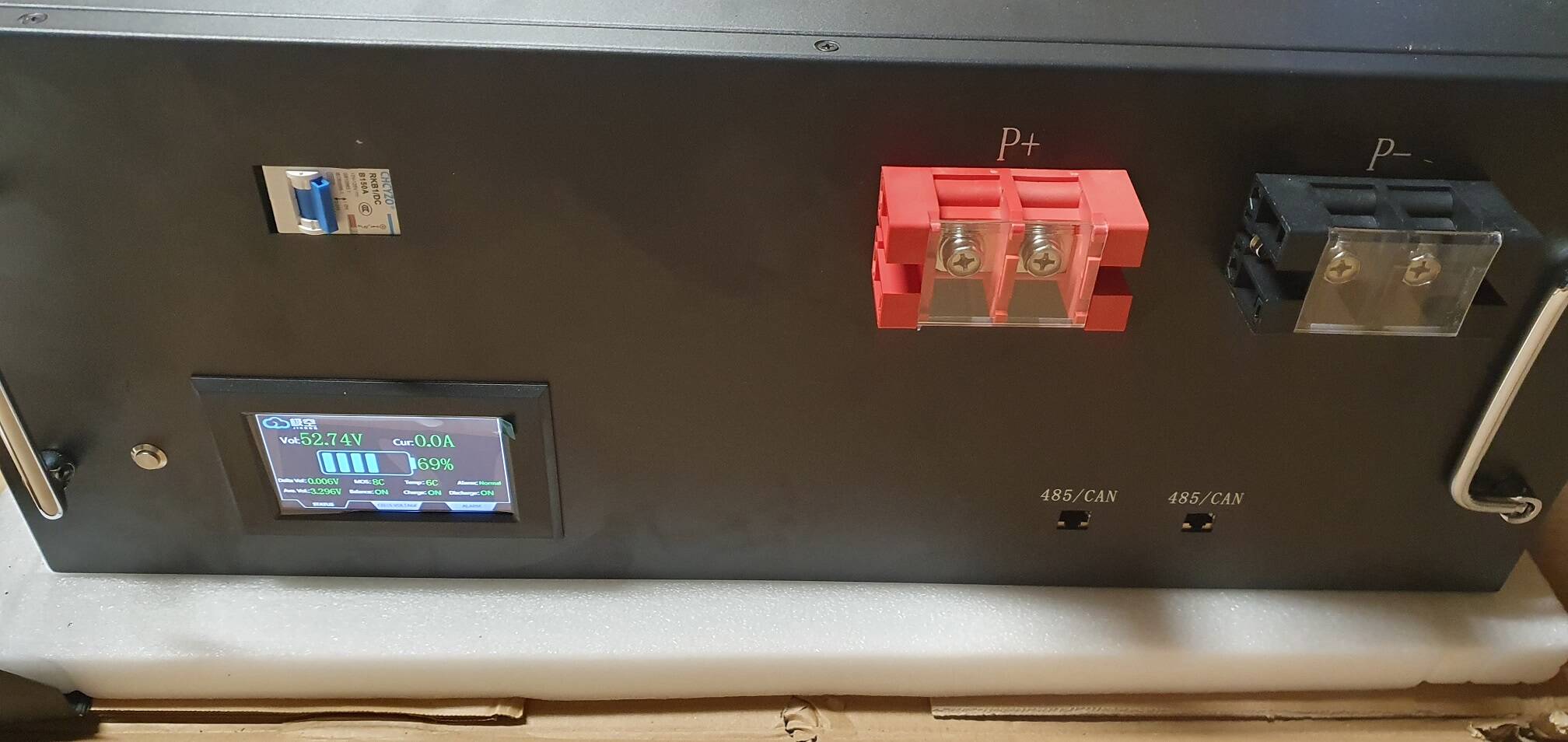

Frontpanel:
