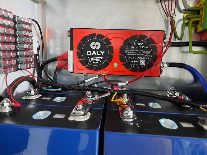

Ich hab zwei Blöcke je 8 Zellen mit einem 50 cm 50 mm² verbunden, mein 16s BMS und Balancer seit 3 Monate in Betrieb und die Zellen werde sauber auf 0,003V balanciert.
