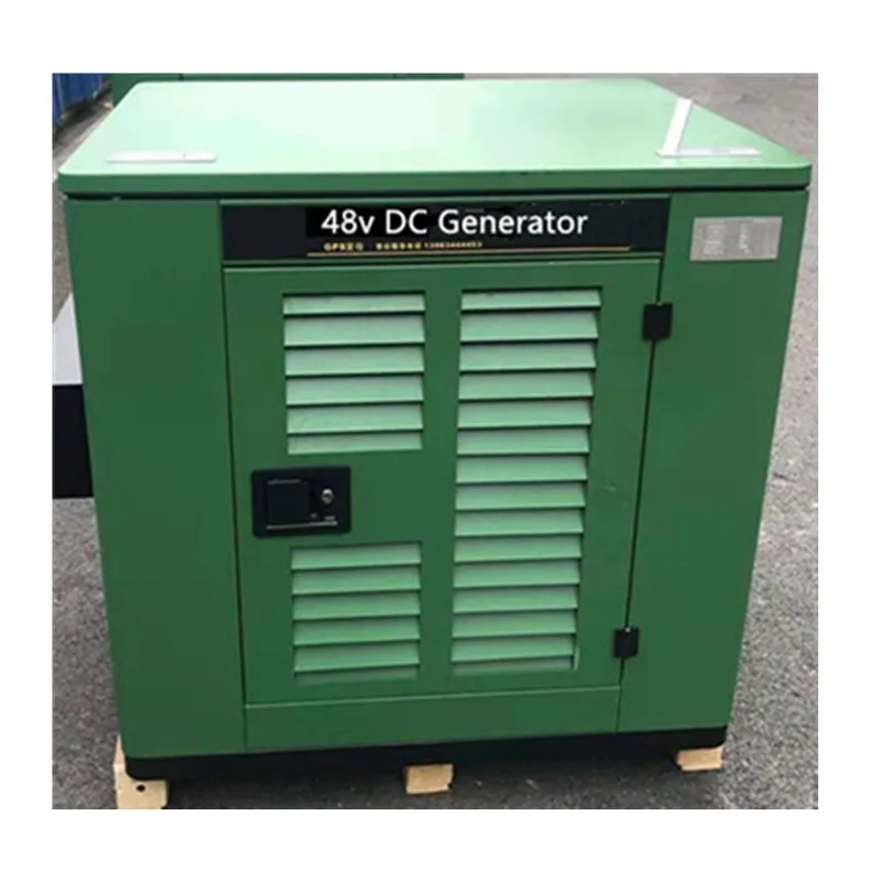

und da Du das geschäftlich machst warum kein Direktimport aus China, da kommt der Könner und Söhne auch her und die haben auch Dieselaggregate mit 48V (60V) Ausgang
https://www.alibaba.com/product-detail/DC-48V-Diesel-Generator-100A-zum_1601173716472.html
Man könnte ja hier im Forum mal eine Sammelbestellungsaktion starten und so ein paar Euros beim Transport sparen.

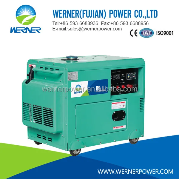

Der erstgenannte Generator ist höchstwahrscheinlich ein umgebrandeter von hier: https://www.alibaba.com/product-detail/48V-70A-Gasoline-DC-Generator-for_1600981475457.html?spm=a2700.galleryofferlist.normal_offer.d_image.7fb313a0CZwXmu&priceId=5ad3689cfe75458cabc00330e283cdd2
Traditionelle Deutsche Qualität?!
Bei diesem Preis würde sich eine Sammelbestellung anbieten.
ja das wird er sein.

Ich wollte eigentlich nur darauf hinweisen, daß vermutlich K & S umgebrandete Generatoren aus China kauft, um sie dann mit 200% Aufschlag als Deutsches Qualitätsprodukt zu vertreiben.
Glaubst Du irgend einer hier hätte vermutet das dieser Kram NICHT aus China kommt?
So ein Importeur schreibt eine Anleitung dafür, hat Menschen die man bei Problemen anrufen kann, hat Ersatzteile für seine Produkte, und diese auch schon mal ein paar Jahre am Lager, hat Produkte die auch schon mal frühzeitig verrecken und dann auf seine Kosten ersetzt werden müssen.
Die Entscheidung so ein Produkt von einem No-Name Hersteller in China zu kaufen oder von einer etablierten Firma in Europa zu kaufen muss jeder für sich entscheiden, wieviel ihm 100% Risiko auf seiner Seite in Euro Wert ist auch.
