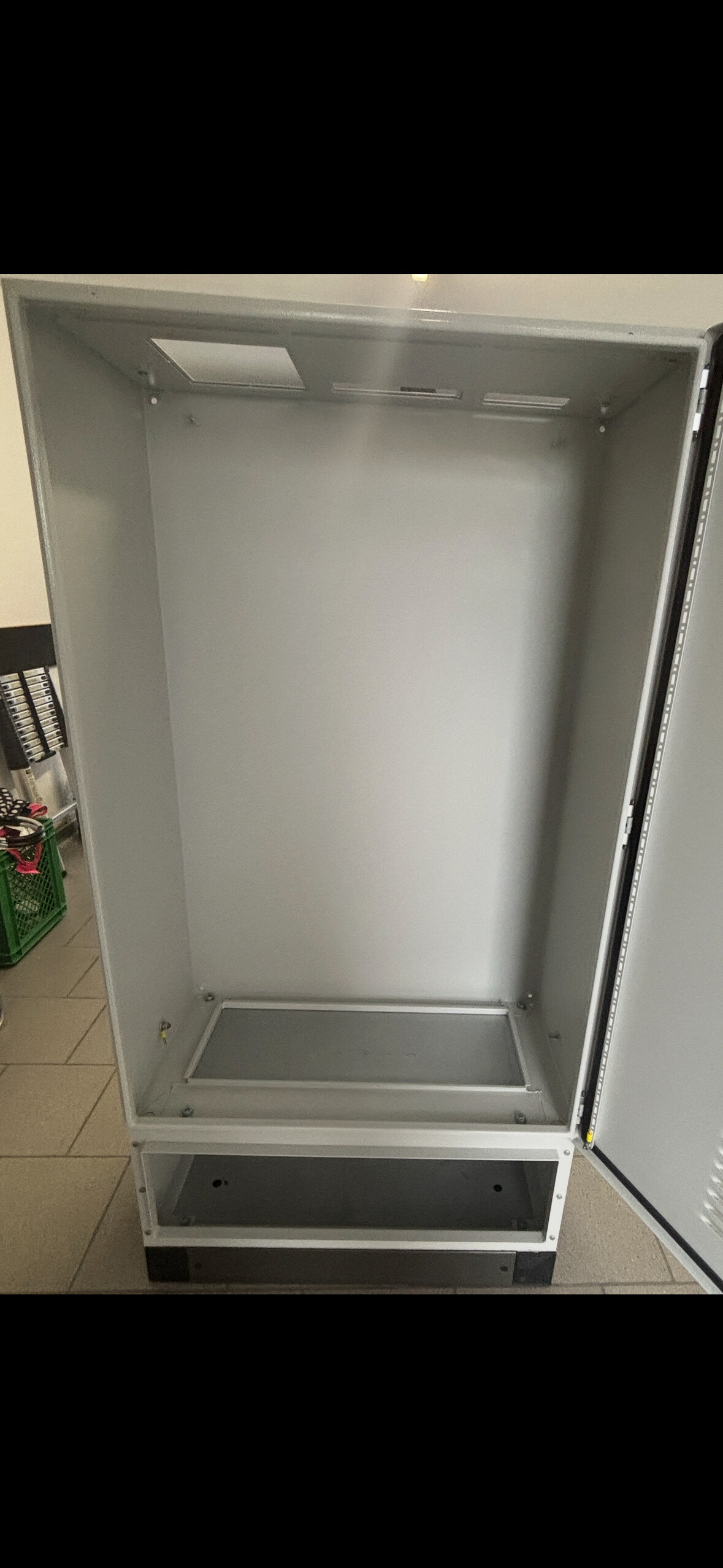

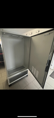

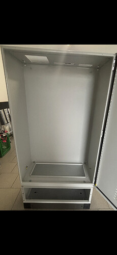

ich möchte mir einen 48V DIY-Akku bauen und habe mir dafür einen Rittal Schrank mit den Maßen 0,8m x 1,60m x 0,37m (T) besorgt. Leider passen zwei Reihen mit jeweils 8 Zellen nebeneinander aufgrund der geringen Tiefe nicht hinein. Ein fertiges Gehäuse hat ebenfalls eine Tiefe von 45cm.
Meine Überlegung: Könnte ich zwei Reihen mit jeweils 8 Zellen übereinander bauen? Hat jemand Erfahrungen oder Beispiele, wie so ein Aufbau aussehen könnte? Moin,

Alles klar, danke :wink: Wenn mal jemand ein Bild von einem Aufbau von 2 8 Zellen übereinander hat, würde ich mich sehr darüber freuen. Einfach nur mal als Idee, wie es aussehen könnte.

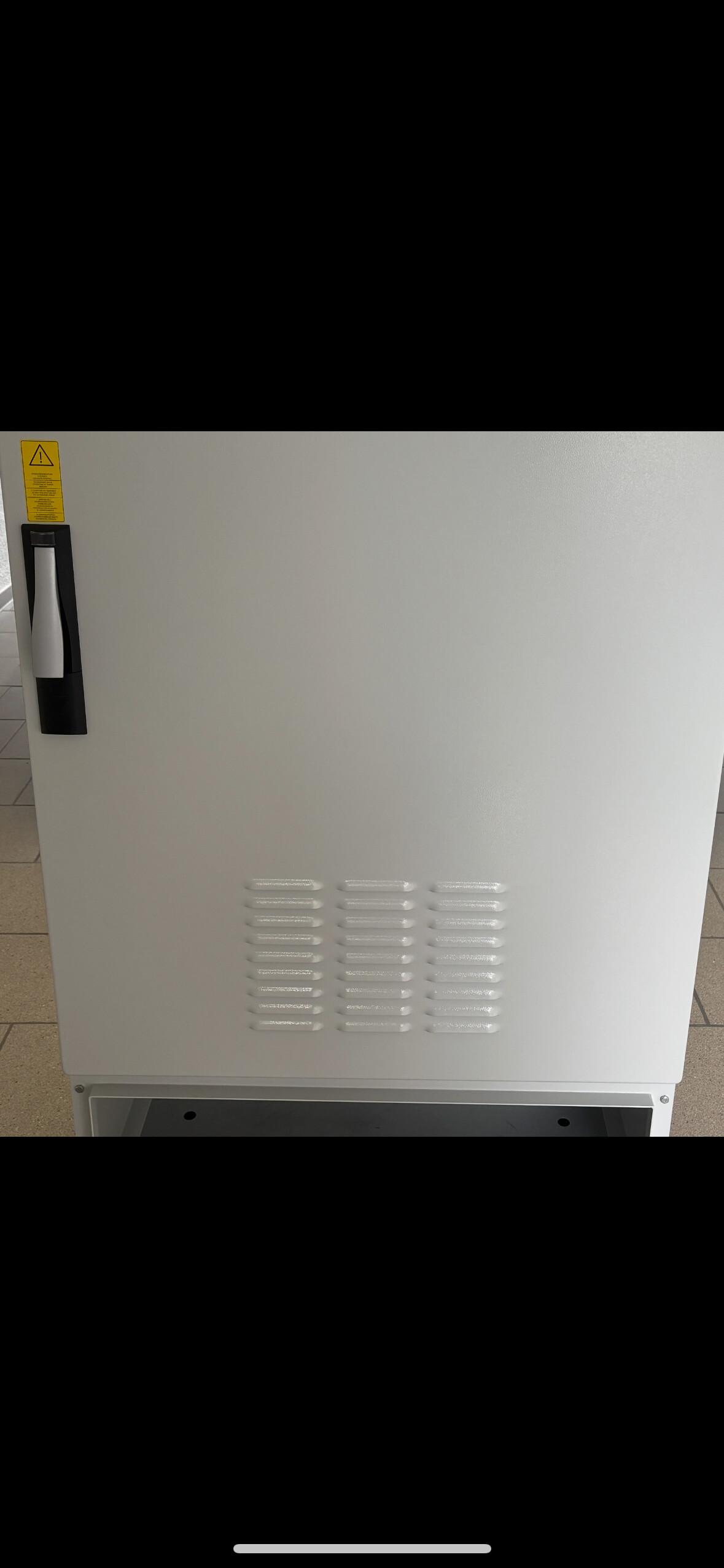

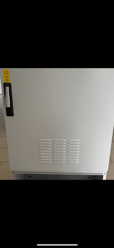

Das mit der Sorgfalt, da bin ich vollkommen bei dir – Sorgfalt steht bei allem, was im Eigenbau entsteht, an oberster Stelle. Ich möchte noch hinzufügen, dass die Tür des Rittal-Schranks an der Vorderseite über Lüftungsschlitze verfügt, sodass im Fall eines Ausgasens der Zellen die entstehenden Gase und der Druck problemlos entweichen können. Die Akkus plane ich wie üblich mit Siebdruckplatten zu verpressen, allerdings stellt sich die Frage, wie man das am besten in einer übereinanderliegenden Bauweise umsetzt. :wink:

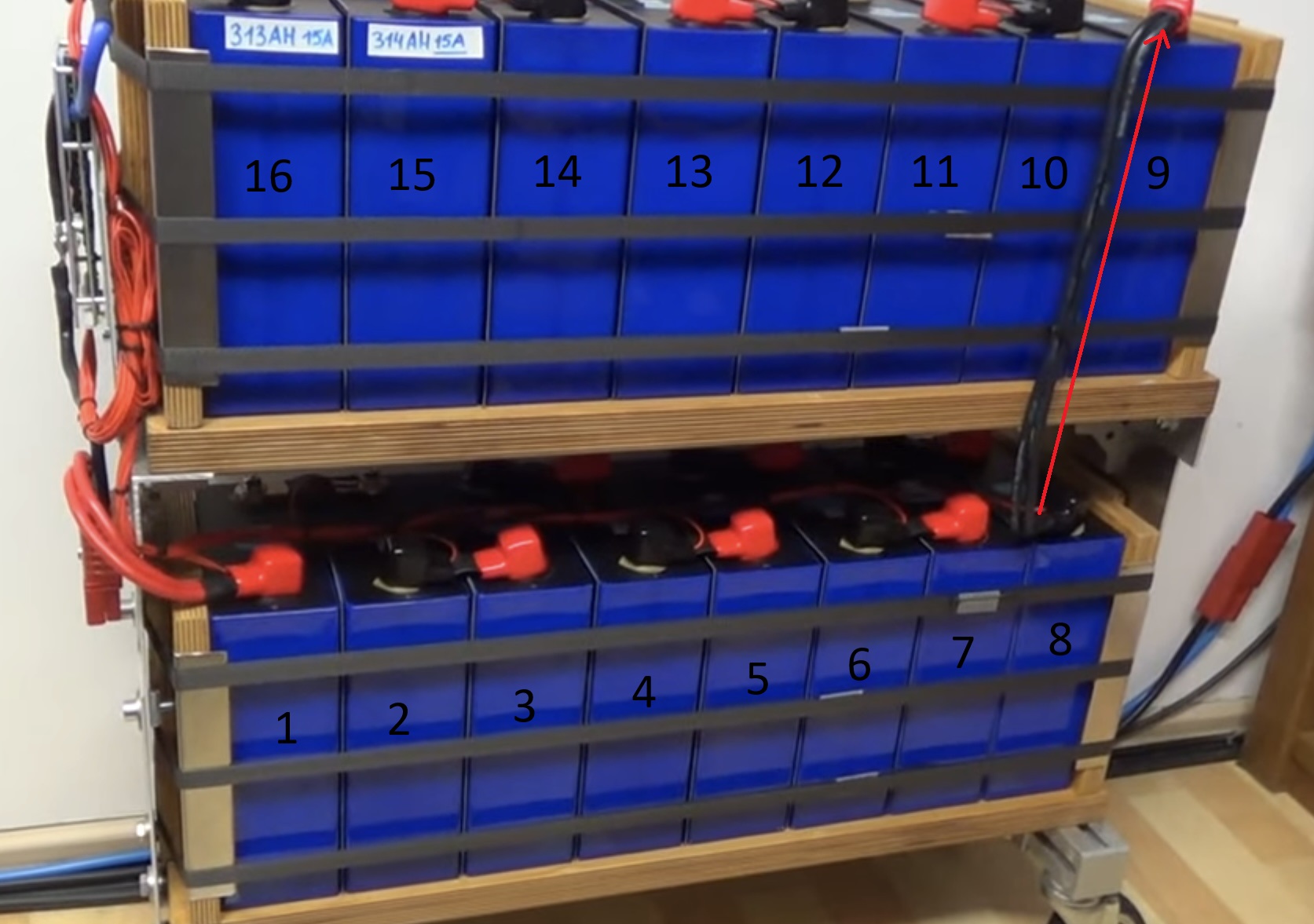

Vielen Dank für die Hinweise, ich bin mir bewusst, dass der Aufwand höher ist. Ich habe im Netz ein Bild gefunden, das zeigt, wie es aussehen könnte. Ich habe Bosch-Profile bestellt und plane, ein Regal zu bauen, in dem 8 Zellen hintereinander angeordnet werden und die nächsten 8 Zellen darüber. Jeden 8er-Block werde ich sauber verpressen. Zudem möchte ich das Regal so konstruieren, dass ich es später nach oben erweitern kann.
Nun zu meiner Frage: Wenn ich die Zellen mit den Busbars verbinde und bei der letzten Zelle unten (Zelle 8) nach oben zur nächsten (Zelle 9) gehe, wird die Verbindung zwischen diesen Zellen ja etwas länger. Könnte das ein Problem hinsichtlich des Widerstands darstellen, weil der Weg zwischen Zelle 8 und Zelle 9 länger ist? Oder ist das vernachlässigbar?
Das BMS würde ich vorne montieren und mit Zelle 1 (Minus) sowie Zelle 16 (Plus) verbinden.
Wenn du entsprechend dickes Kabel verwendest, macht das nicht so viel aus.
Könnte dann halt zwischen Zelle 8 und 9 ein wenige höheren Widerstand geben (in mOhm), kann sich bei höheren Strömen auf dem BMS bemerkbar machen. Sprich die Zelle weicht ggf. laut BMS ab. Muss man halt im Hinterkopf haben. Stellt aber kein wirkliches Problem dar...

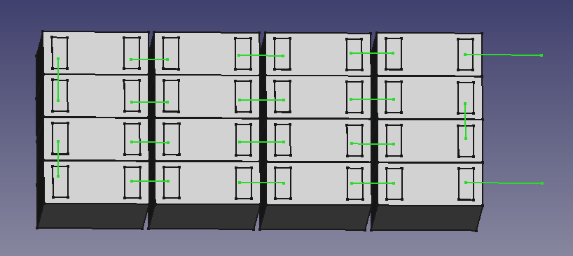

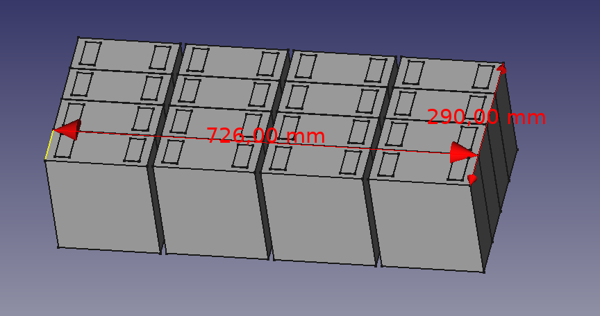

wenn Du 4x4 Zellen hintereinander stellst, gehtrs auch auf einer Ebene :wink:
Ja perfekt, danke fürs zeigen. Da kann ich mir das Regal sparen, oder vielleicht später bauen, falls aufgerüstet wird :wink: Wie würde man den Block am besten verschalten?
PS: Was mir gerade noch aufgefallen ist, wie soll der Block verspannt werden?
naja , z.B. so:
Da brauchst Du halt 12x die doppelten Verbinder
doppelt
und 3x die "Normalen"
einfach
verspannen musst Du jeden 4er Block für sich
man kanns auch anders verschalten dann braucht man nur 3x die doppel verbinder
kannst Du das mal zeigen ?
ich überlege da schon ne Weile, weil ich auch so einen Aufbau plane.
hatte nen denkfehler spät am abend, sorry :smile:

Mit längeren Verbindungen zwischen Zelle 7 und 8 musst du aufpassen, daß dein Balancer da nicht durcheinanderkommt. Der kann dann nämlich nicht unterscheiden ob der Spannungsabfall von ein paar Millivolts auf der Verbindung ist oder ob die benachbarte Zelle nachgeladen werden muß. Entweders Zelle 7 oder 8 je nachdem wo dein Abgriff ist. Idealerweise mit auf Maß gebogenen Cu Stromschiene von vielleicht 20 x mm verbinden und den Abgriff in der Mitte machen. Die Verbinder zwischen den Zellen sind üblicherweise 20x3mm Cu. Um den Widerstand gleich zu halten, müsstest du für die jeweils doppelte Länge auch die Materialstärke verdoppeln. Da kommst du schnell an die Grenzen weshalb ich das daneben mache.
