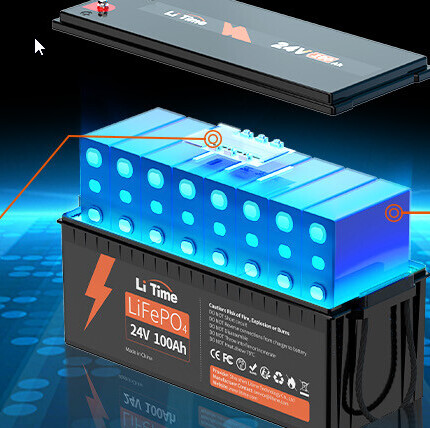

Mein System besteht aus 4xLiTime Accus 24V100ah 2sx2p damit ich auf 48V komme.
Ich will mein System erweitern und hier die Frage:
Kann ich einfach irgend einen Accu mit 51,2 Volt Paralell schalten oder geht das so einfach nicht?
Danke,
lg Christoph
Das sind laut dem Text und Bild 8S Batterien mit LFP Zellen
Du hängst zwei in Reihe und bekommst eine 16S LPF Batterie
Und ja Du kannst da beliebig viele unterschiedliche LFP Batterien parallel dazu anhängen sofern es immer 16S Batterien sind (also KEINE Pylontech die haben nur 15 Zellen in Serie)
Also müssen es 16s Batterien sein?
Andere Frage kann ich andere Hersteller auch nehmen? Haupsache 16S?
Danke,lg
Die nächste Frage ist regelt sich das ganze dann nur über die Volt oder muss ich die Batterien miteinander kommunizieren lassen?? Danke. lg Christoph
ja Du hast 16S und bleibst bei 16S und kommunizieren muss da nichts, Du musst die Batterien nur ordentlich verkabeln dass da bei den Strömen die da fliessen kein unterschiedlicher Spannungsabfall stattfindet.
Dann haben alle Batterien die gleiche Spannung und wenn Du die regelmässig voll lädst und dem BMS auch Zeit gibst für das balancing dann haben auch alle Batterien den ungefähr gleichen State of Charge.
