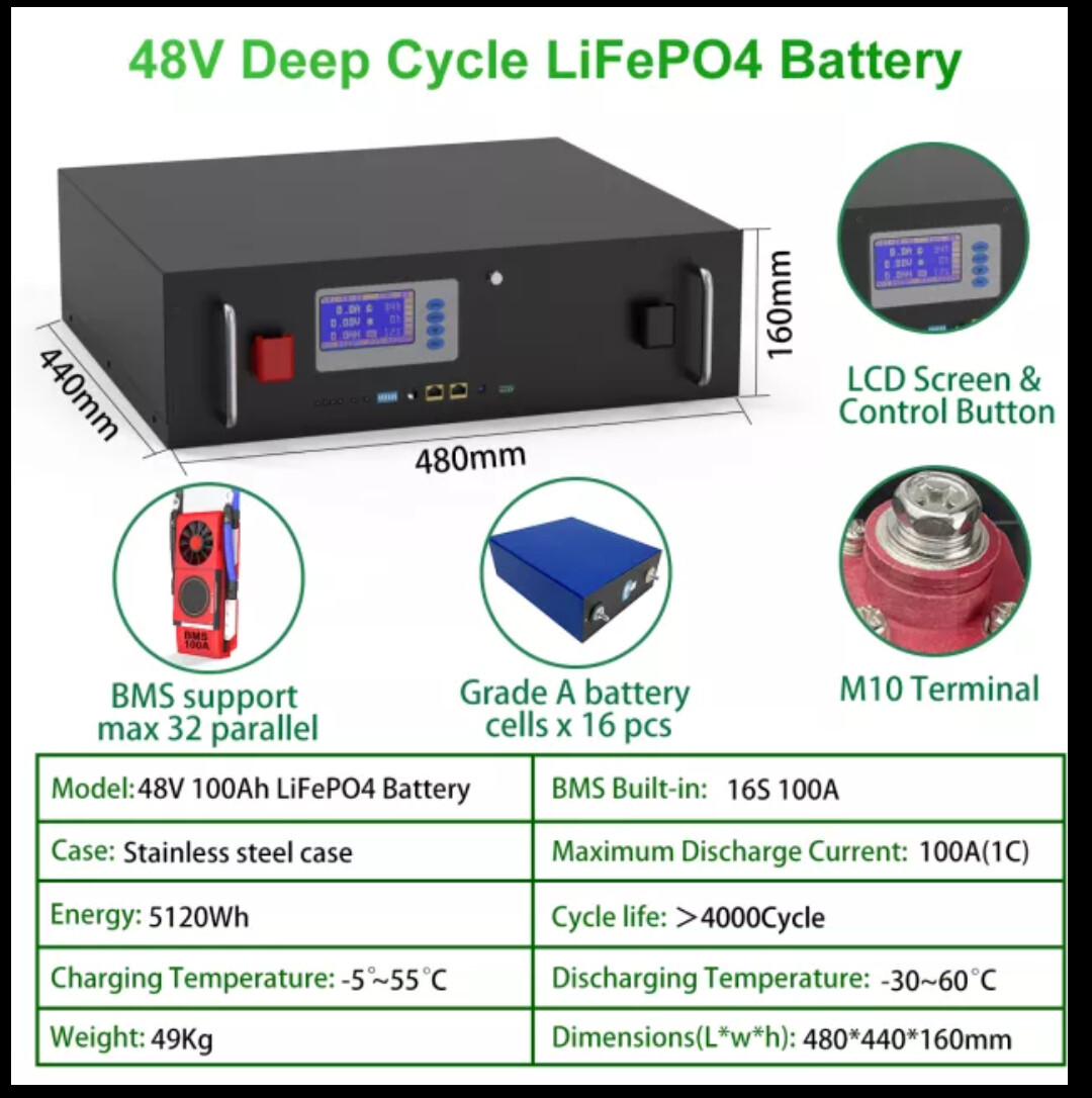

Ich befasse mich noch nicht sehr lange mit der Solarthematik, muss meine Anlage aus gegebenem Anlass aber mit einem Stromspeicher versehen (15-20Kw sind angedacht)
(7.2kw "Balkonkraftwerk :? )
Auf AliExpress werden für einen guten Kurs 48V 100AH Akkus mit BMS im Stahl-Gehäuse angeboten.
Gibt es schon Erfahrungen mit den Teilen oder ist es eine Art Kernschrott ?

1.Was ist denn ein "guter Kurs"?
2.Ist deine Bestandsanlage schon Batteriefähig? Wenn nicht, dann reicht es nicht, nur eine (kleine) Batterie zu kaufen.Oder musst du alles komplett neu kaufen?
Zur Batterie: Wir sind ja hier alle eher in richtung DIY unterwegs. D.h. wir kaufen uns die Zellen (z.b.16 Stück EVE LF280K - Das enstpricht in etwa deiner Wunschgröße) und ein passendes BMS (JK) und "bauen" das alles zu einer Batterie zusammen. Fertige Lösungen in einer Blechbox sind i.d.R. zu teuer.
Sieht nach den zu 1318€ inkl. Versand aus.
61 sehr gute Bewertungen
9 mehr oder weniger schlechte, die sich aber nur auf die elend langen Versandzeiten beziehen
Trotzdem nicht billig.
ICH würde dann entweder die Pylontech aus DE zu etwas mehr kaufen oder lieber gleich DIY zum grob halben Preis.
5kWh zu rund 700 Euro? An welche DIY Lösung denkst Du da?
Oder habe ich mich bisher verrechnet?
5kWh zu rund 700 Euro? An welche DIY Lösung denkst Du da?Klick mich sanft 486€ für 16x105Ah
JK-BMS bekommt man um 150€. In Summe sogar noch unter 700€

Generell sollte man bei "zu günstigen" Zellen eine gewisse Vorsicht walten lassen und ggf. mit paypal bezahlen. Ich habe keine Vergleichspreise eingeholt.
