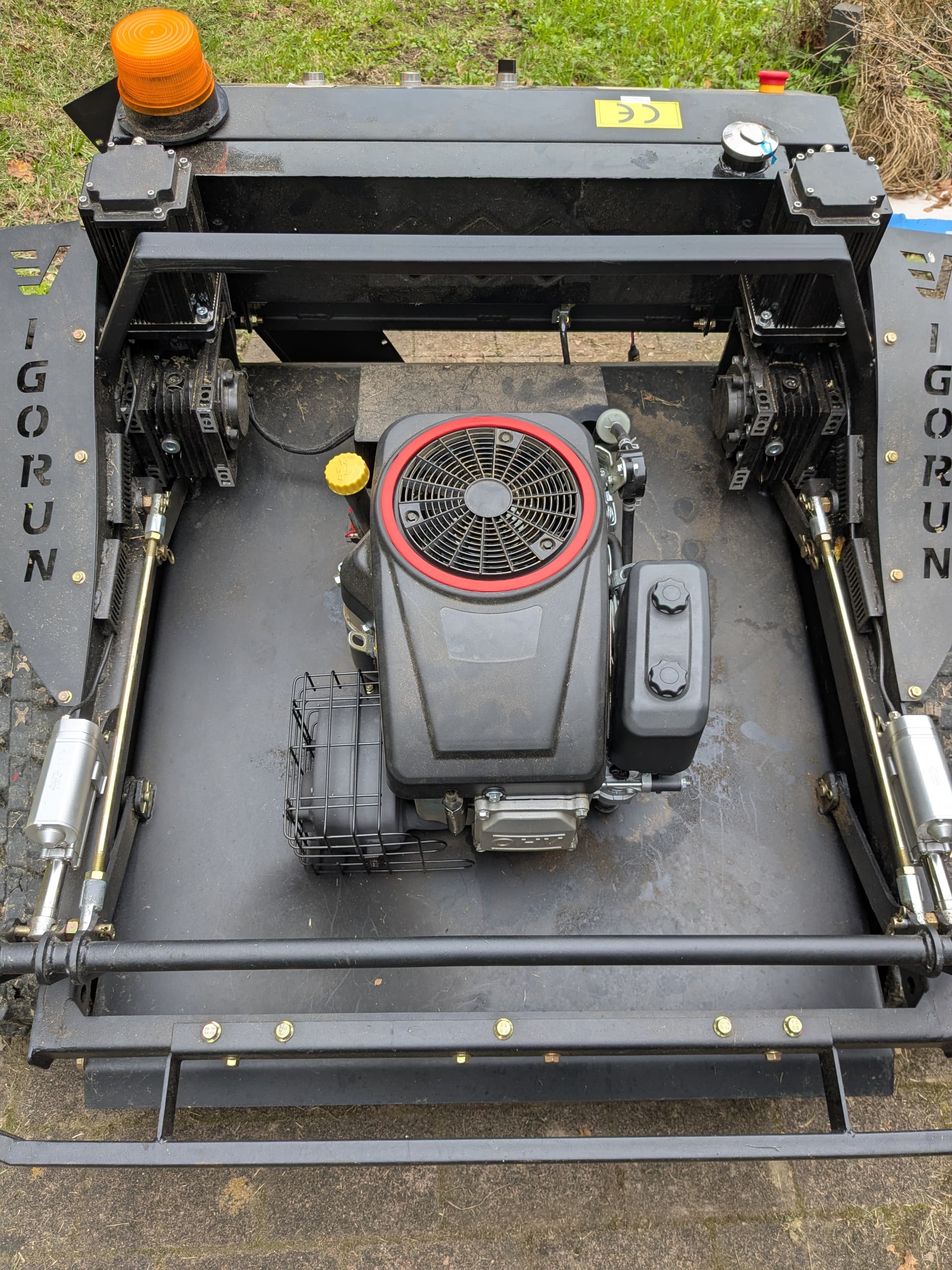

Ich habe einen ferngesteuerten Rasenmäher.
In dem Mäher sind 4 x 21 Ah AGM Batterien in Reihe geschaltet.

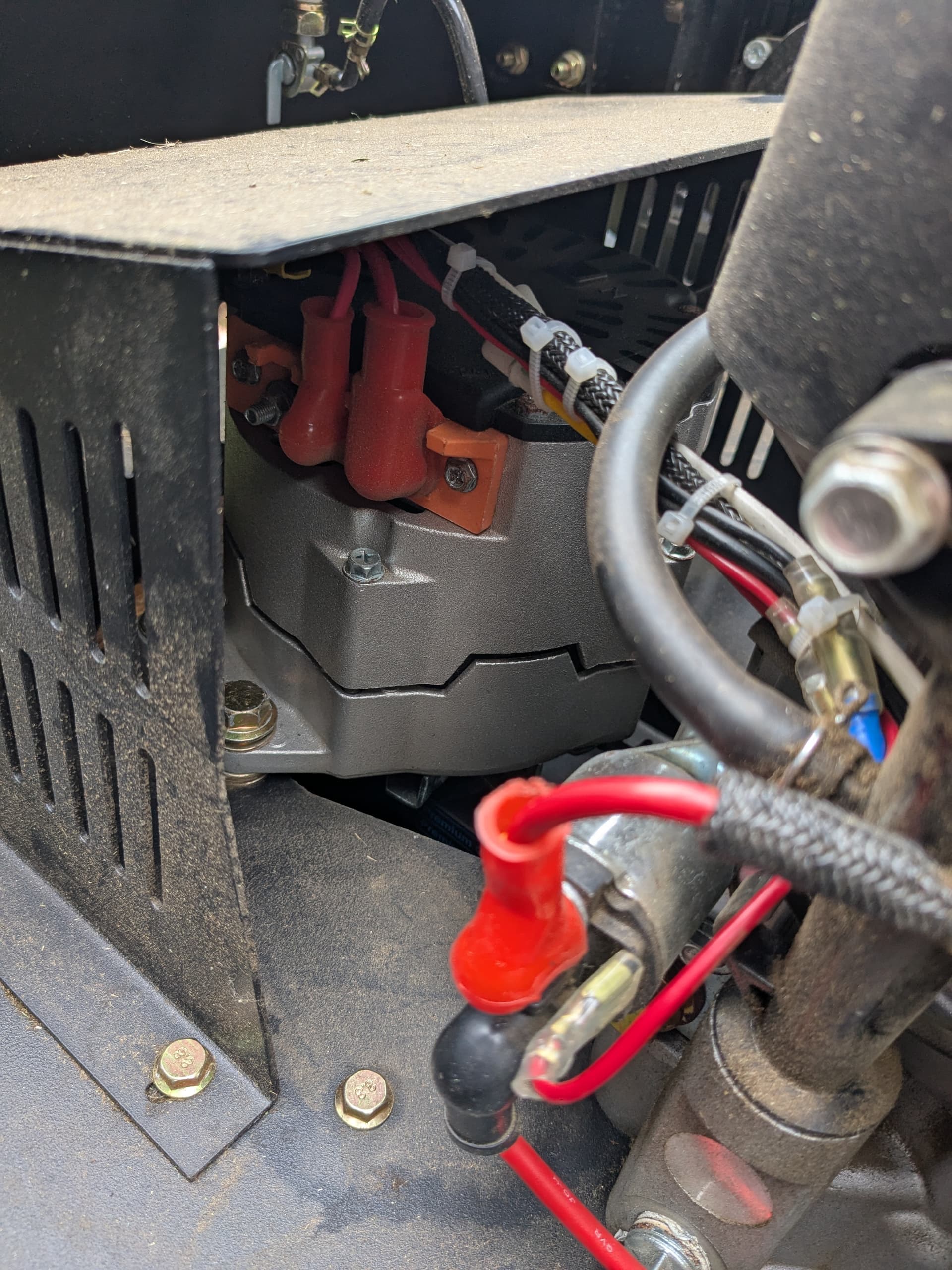

Der Benzinmotor treibt eine 56 Volt Lichtmaschine an.
Der Antrieb des Mähers erfolgt über 2 x 1000 Watt Elektomotoren.

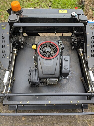

Wenn du Zeit und Lust hast, dann schick uns doch mal ein Foto von diesem “Benzin-Elektrischen” Antrieb. Das kenne ich nur von Lokomotiven.
Da sie in Reihe geschaltet sind, fließt durch alle der gleiche Strom.

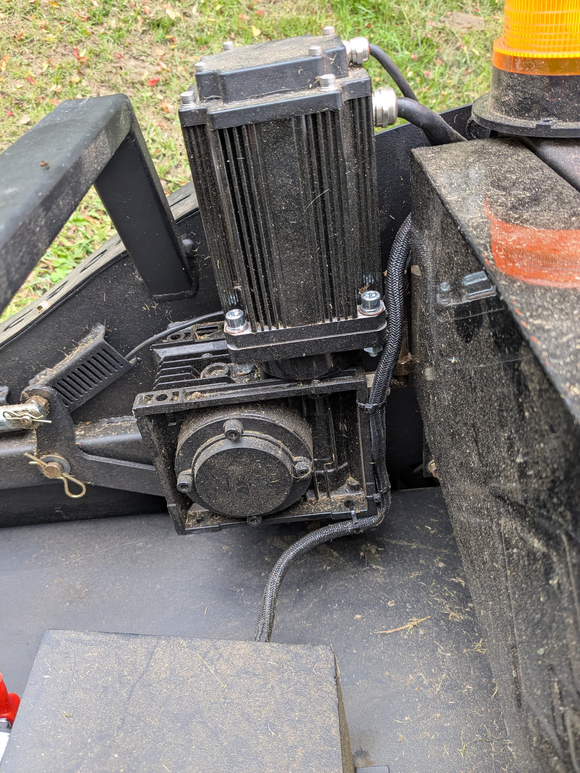

Motor vom Antrieb, darunter das Schneckengetriebe, Lichtmaschine und der ganze Mäher.

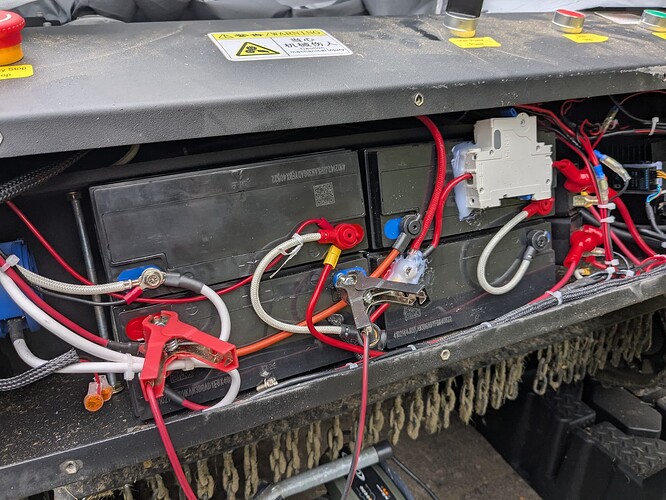

danke, ist wohl ein Profi Gerät. Schön wäre noch ein Blick auf die Akku´s. Auch AGM Akku´s können “austrocknen”. Wenn der Generator 56 V liefert, sollte jeder Akku 14 V haben. Nach meinem bescheidenen Kenntnisstand sollte AGM bis 14,7 V aufgeladen werden - das muss aber nicht richtig sein.

Sieht etwas wild aus aber man gewöhnt sich dran.
Die Batterien sind/wären quasi neu. Der Mäher ist erst seit 8 Stunden in Benutzung.

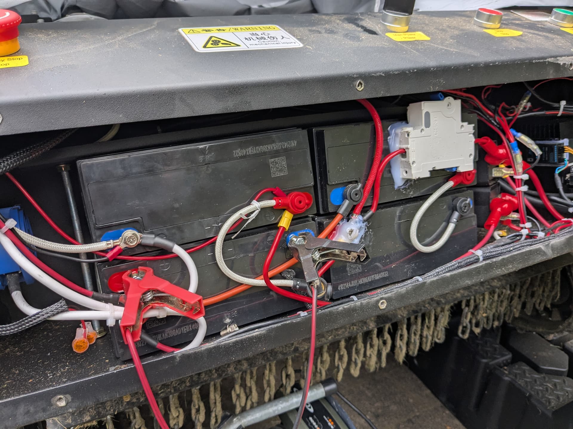

Kann es sein, dass der Akku oben links noch weitere Abgriffe hat? Wird der schneller leer, bzw. hat eine geringere Spannung?
Ich bin dem Problem auf die Schliche gekommen.
Deine Vermutung stimmt.
48 Volt ist für die Antriebsmotoren, geladen von der Lichtmaschine.
Die Elektrik der Steuerung läuft über 24 Volt.
Der Anlasser über 12 Volt - das ist auch der Angriff, den Du siehst.
Ich habe etwas Probleme beim Starten des Motors und das hat das Ungleichgewicht der Ladezustände vermutlich verstärkt.
Ich habe jetzt einen Batterie-Equalizer verbaut und ich kann die Batterien jetzt Durchladen. Auch die Erhaltungsladung scheint zu funktionieren, da muss ich aber die Spannung noch messen, die smarte Steckdose zeigt mir ca. 3 - 4 Watt bei 30 - 40 mA an.
