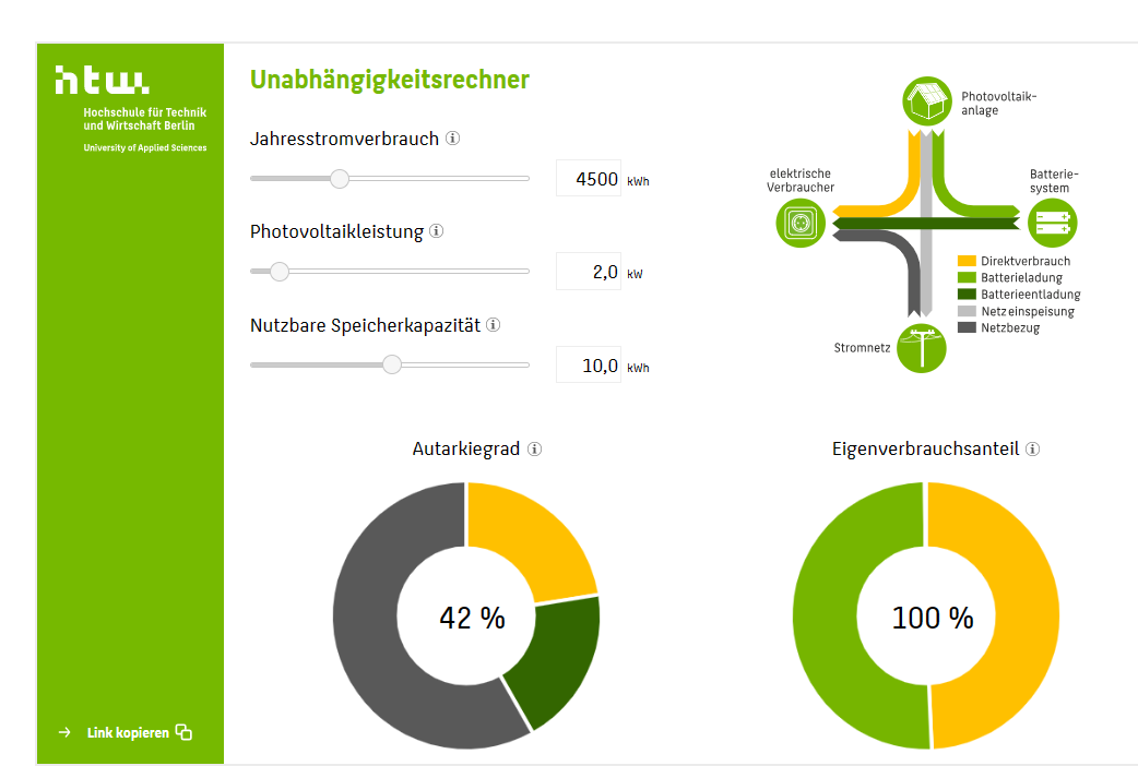

Schritt1) Grundlast berechnen; Jahresverbrauch von 4.500 kWh entspricht ein durchschnittlichen Grundlast von 500W - Check: Balkon: schaffe ich mit 600W/800W Solarleistung leicht
Schritt2) Mit Balkon kann ich (sehr grob) 180 Tage mit 8h mindestens 500w erzeugen ==> 1/6 der Jahresverbrauchs abdeckbar also bereits ~ 17% Autarkie
Schritt3) Verlängerung der Nutzungszeiten ist mit Speicher möglich; bei Titan gibt es 5kWh für €1.250 und 10 kWh für €2.500 (erwägenswert für 10 Jahre Laufzeit)
Schritt4) Bei 500W Grundlast benötige ich 12 kWh pro Tag; 8 Stunden sind bereits abgedeckt, für weitere 16h benötige ich als einen 8kWh Speicher
Schritt5) der WR muss einerseits die 500W ins Haus schicken und daneben mit den übrigen 1.500 W den Speicher für die Nacht füllen; kalkulatorisch: mit 1.500 W brauche ich 7 Stunden um 10 kWh zu befüllen (parallel zu den 8h Direkteinspeisung)
Schritt6) Bewertung des Ansatz; kalkulatorisch kann man 50% Autarkie erreichen; legt man 30% Verlust in der Realität an, schafft man noch ~ 35% für ein Invest von deutlich unter € 5.000; Einsparung pro Jahr rund €800; Amortisation in rund 5 Jahren, daneben weitere € 4'000 Zusatzertrag in den folgenden 5 Jahren (von den insgesamt angenommenen 10 Jahren)
Schritt7) Realitätscheck mit Rechner aus Berlin "Unabhängigkeits­rechner" | HTW Berlin (solar.htw-berlin.de/rechner/unabhaengigkeitsrechner/)
Schritt8) Vergleich mit PV auf dem Dach: rund € 15.000 gespart (weil ich nicht aufs Dach muss und keinen Handwerker brauche), damit entsprechende bessere finanzielle Ergebnisse; Typ "Balkonkraftwerk ausgereizt"
Schritt9) PV Module kaufen ist einfach; Kabel und Stecker kaufen und selber krimpen auch; Speicher bei Titan bestellen (wegen Gewicht und Eigenleistung wohl eher 2mal 5kWh statt 1mal 10 kWh); Wo finde ich den richtigen Wechselrichter? (5 PV Module anstecken mit insgesamt 2.000 kW(p) (inpu); (output) 1n Speicher mit 10 kWh und 1.500W(p) Ladung parallel zu Hauseinspeisung; Nachts muss der Speicher als INput in den WR umschalten)
Schritt10) Eingabe in den Rechner: 4.500 kWh Jahresverbrauch; Solarleistung 2.000 W; Speicher 10 kWh; Output vom Rechner: 42% Autarkie mit 100% Eigenverbrauch
Schritt11) Eure Bewertung zu diesem kalkulatorischen Ansatz am grünen Tisch (zummindest vom Berlinrechner schon bestätigt)

@maximilianh bei der Panelleistung orientiere ich mich an dem geplanten Gesetz mit 2000 W zulässiger Panelleistung, wobei der Wr nur 600W/800W an die Steckdose durchlässt; ich würde es so konfigurieren wollen: 500W gehen bei Sonnenschein ins Haus + 1.500 W gehen in den Speicher // wenn die Sonne weg ist gibt der Speicher 500W ab ins Haus und kann dies für 20 Stunden leisten (bei 10kWh Speicher)

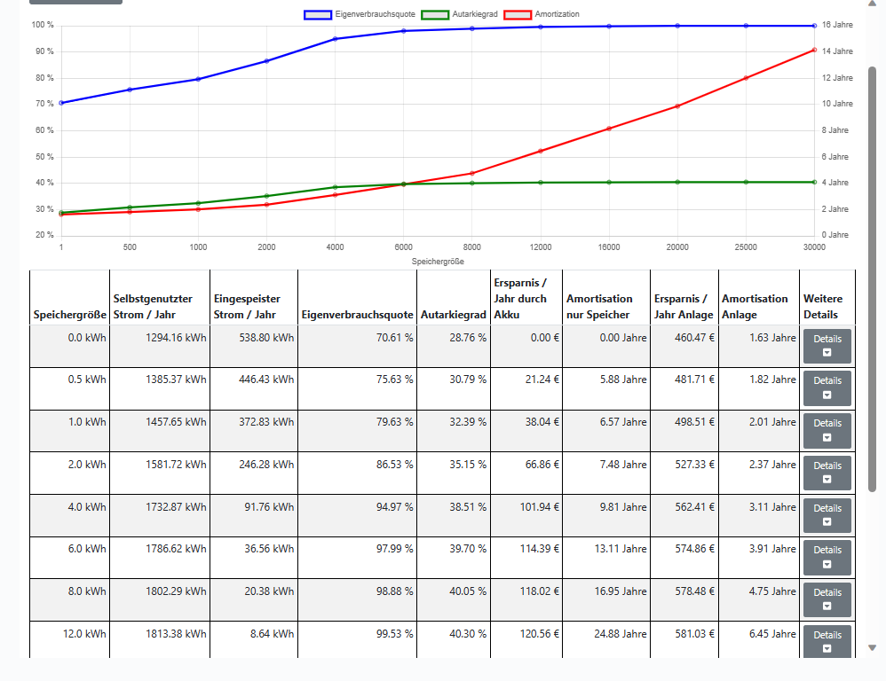

Wenn man mit Andreas' PV-Tool-Rechner herumspielt, kommt etwas zwischen 4kWh und 6kWh als IMHO wirtschaftlichste Größe heraus. (Je nach den eigenen Verhältnissen kann sich das natürlich etwas hin- oder herschieben.)
@forum2023 zur durchschnittlichen Grundlast: 4.500 kWh geteilt durch 365 sind 12 kWh pro Tag; geteilt durch 24h gibt 500 Wh pro Stunde, ergo 500W Durchschnitt ; das hier Spitzen und Täler gibt ist bei den durchschnittlichen Berechnungen natürlich Teil der Verfahrens?
Berechnung per Andreas Tool bestätigt das Konzept (Klasse!)

Und es zeigt, dass sich Akku-Größen über 4kWh nicht mehr rentieren - schöne Bestätigung.
Das ist bei meinen Daten aktuell auch so. Aber wenn ich den Strompreis wieder auf 48 Cent/kWh setzte, wie noch vor ein paar Monaten bei uns und wie er sicher während der Laufzeit so einer Anlage wieder wird, dann sieht es anders aus. Die Amortisationskurve wird viel flacher und eine Verdopplung auf 8kWh würde gerade mal ein halbes Jahr bei der Amortisation ausmachen. Dafür steigen Eigenverbrauchsquote und Autarkiegrad erheblich an. Vor dem Hintergrund, dass ein großer Akku auch für Notstrom nutzbar ist werde ich persönlich eher einen größeren Akku nehmen. Manchmal ist Geld nicht das einzige Kriterium!
