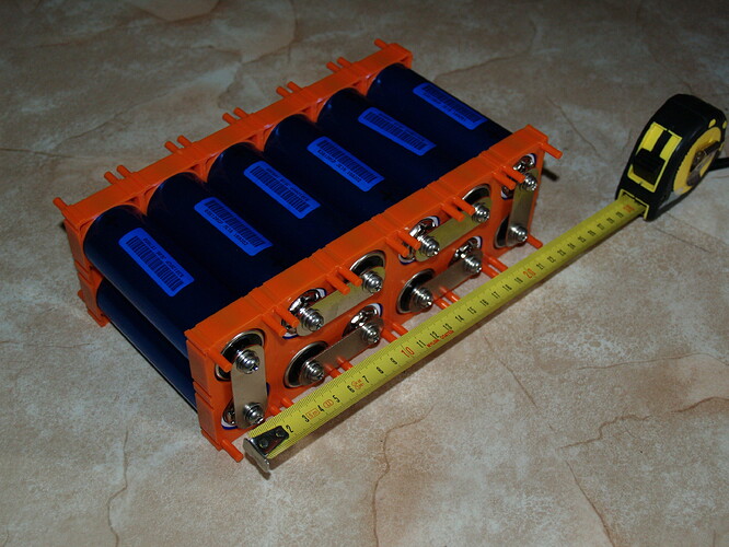

Hallo Community,
ich habe hier ein interessantes Projekt mit Lithium Titanat Zellen.
Die Yinlong 40Ah LTO Zellen sind grade B.
In meinem Testreport habe ich mir die Zellen mit hohem Innenwiderstand (>1mΩ) mal genauer angeschaut und auch mit grade A Zellen verglichen:
10580=2420-40Ah-LTO-Report-2021-10-17.pdf|attachment (2.33 MB)
Die Zellen werden in einer 22S 5P Konfiguration verschaltet. Damit erhällt man einen 10kWh LTO Speicher mit einer Nennspannung von 50,6V.
Die Zellen werden mit diesem "1A Lithium-Batterie Aktive Equalizer Bluetooth 2S ~ 24S Akiv-Balancer" ausgeglichen:
https://de.aliexpress.com/item/4000151477995.html?spm=a2g0s.9042311.0.0.5c574c4dAXesLw
Der Balancer kann mit jeder Zellchemie betrieben werden und kann so eingestellt werden, dass die Zellen. Z.B. nur oberhalb von 2,45V gebalanced werden.
Dieses 48V 22S LTO BMS mit bis zu 250A kommt zum Einsatz:
https://de.aliexpress.com/item/1005002120666321.html?spm=a2g0s.9042311.0.0.27424c4d5OiHCd
Der maximale Spannungsbereich liegt bei LTO zwischen 2,9V und 1,5V. Wobei die Zellen nicht permanent geschädigt werden, wenn die Spannung unter 1,5V sinkt.
Bei 40A (1C Laderate) wird bei erreichen von 2,9V abgeschaltet und nicht absorbiert. Die Spannung sinkt nach ein paar Minuten auf 2,5V. Man kann die Zellen also gut auf 2,5V Ladeschlussspannung aufladen und bei dieser Spannung absorbieren lassen. So bekommt man ca. 98% der Gesamtkapazität (wenn man auf 1,5V entlädt).
Als Entladeschlussspannung wähle ich 1,8V/Zelle und das BMS wird ab ca. 1,5V/Zelle die Zellen vom Verbraucher trennen.

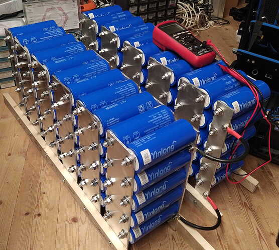

na da hast ja für Jahrzehnte deinen Heimspeicher laut Zyklenzahl ! Gratuliere.
Wie die kalendarische Alterung ist wird sich zeigen.
Sicher sind die Dinger auch, Andreas hat ja einige Löcher live rein gebohrt und es hat nur paar Funken gegeben.
Sag mal, was kosten allein die Zellen ? bei Lifepo4 bist da bei ca 1500€ od drunter.
Extrem hoher Spannungshub zwischen leer/voll. 221.5=33V und 222.9=63.8V
Das ist eine Herausforderung für Lader / Wechselrichter.
Aber wenn ich mir ein discharge diagram anschaue spielt sich alles zwischen 2.5V .. 2.1V ab (was 46V .. 55V entspricht), also auch ok.
Dein setup schaut echt gut aus, dicke Gewinde, da kann man schön anknallen.
Musst nur schauen das ein Block nicht rüber kippt sonst gibts Kernschmelze.
Mit der Kernschmelze gebe ich dir recht...da können ca. 2400A fließen.
Es kommen noch Seitenwände aus Holz zur Isolierung dran, sobald der Akku an seinem vorgesehen Platz steht und BMS und Balancer verbunden sind.
Der akku hat ca. 4800€ gekostet.
Das ist schon sehr teuer für ca. 9kWh nutzbarer Kapazität. Aber der Akku wird in einem ungeheizten nebengebäude betrieben und muss auch mal unter 0°C aushalten. Es gibt nur wenige Alternativen, die auch bei unter 0°C noch aufladbar sind.
Die Muttern werden mit 7Nm angezogen. Auf den Zellen steht zwar 12Nm drauf, aber bei neueren Chargen habe sie jetzt 7Nm drauf stehen. Bei 12Nm kann so ein Alugewinde, das in der Tat auf ein noch kleinesres Alugewinde aufgeschraubt und verklebt ist, schon mal abbrechen.
Ich werde den Speicher zwischen 55V (2,5V/Zelle) und 40V (1,8V/Zelle) betreiben, wobei die Anlage so ausgelegt ist, dass der Speicher in der Regel nicht so tief entladen werden muss.
Allerdings können die LTOs auch sehr gut mit Tiefenentladung umgehen und nehmen keinen permanenten Schaden.

Zusammen in einen Pack geht nicht, ich denke da ist die Spannungskurve nicht die selbe, das gäbe Probleme beim Balancen.
Aber als 2. Paket parallel ist das kein Problem.
