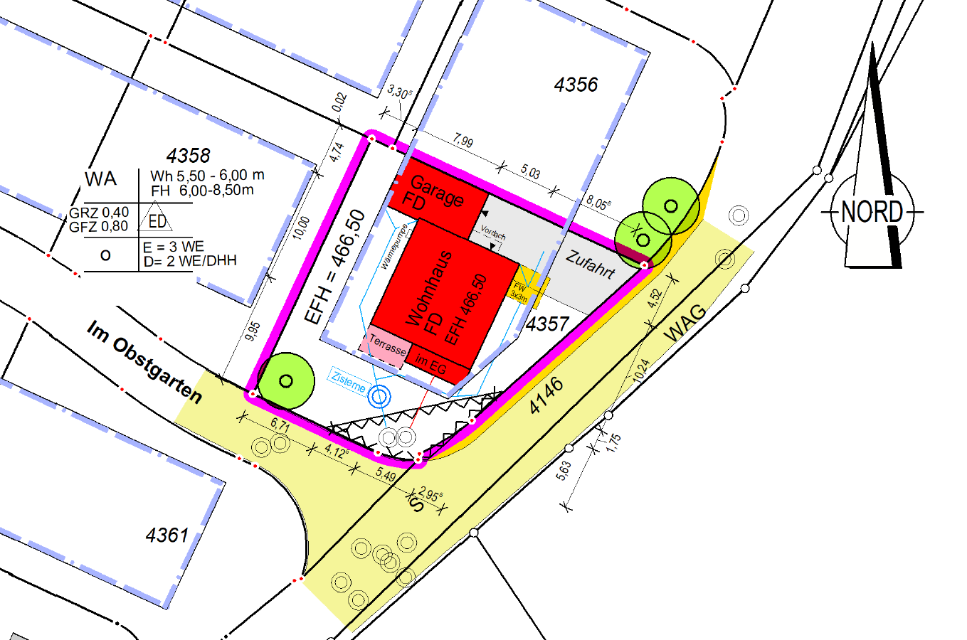

Kurzer Einschub zu meinem Haus:
Aus dem Ausschnitt meines Lageplans kann man erkennen, dass das Haus ca. 25° in den Süd-Westen ausgerichtet ist. Die Dachfläche ist ca. 86 qm.
