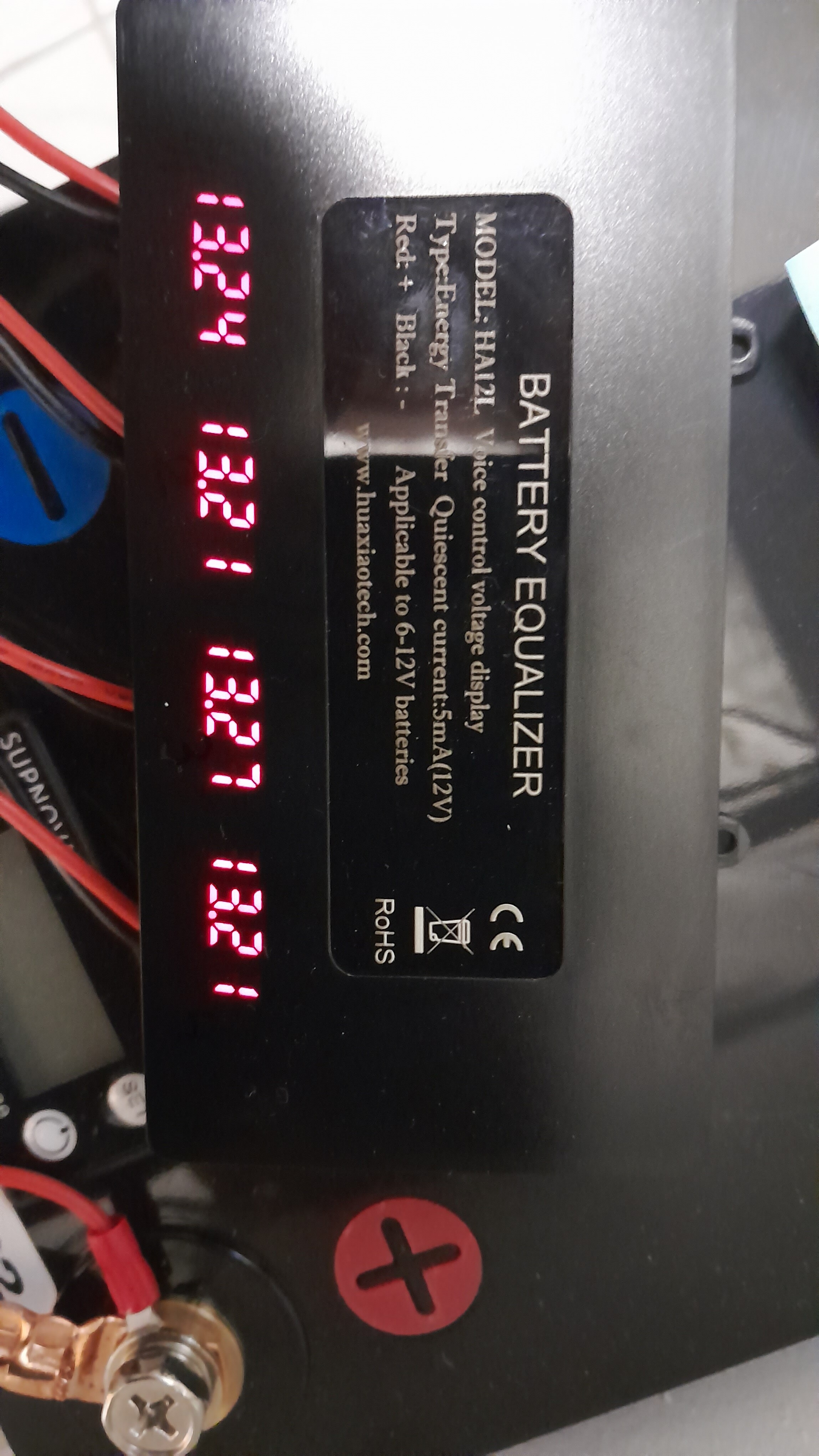

Hallo Leute,
ich habe dieses Forum gründlich durchsucht und auf meine Frage bisher keine Antwort gefunden. Deshalb möchte ich meine Frage (Problem) hier in die Runde streuen, Vielleicht kann jemand Antwort geben.
Ich habe mir 6kw Solarzellen aufgestellt. Die Netzeinpeisung erfolgt 3 Phasig. Im Haus habe ich einen Victron Multiplus II angeschlossen. Der soll den überschüssigen Strom in 4 Stück 12V Lifepo4-Akkus (48V) einspeisen. Die ersten 3 Tage hat das auch prima funktioniert. Die Spannungen der einzelnen Akkus lagen sehr dicht beieinander. Doch nun steigt bei einem Akku die Spannung auf ca. 17V, wobei die Spannungen der anderen drei Akkus identisch bei ca. 13,5V ist. Das BMS des Akkus schaltet auch nicht ab, was sehr schlecht ist. Ich habe den betreffenden Akku aus dem Verbund gennommen und separat geladen. Dabei habe ich die Abschaltspannung des Ladegerätes bewusst auf 20V genommen. Bei einer Spannung von 13,5V ging der Akku dann durch und die Spannung nach oben.
Was kann die Ursache dafür sein, dass die Spannung so hoch geht, was sie vorher nicht tat?
Liebe Grüße ans Forum

1. Wurden die Akkus vorher einzeln voll geladen?
2. EIgentlich hätte das hoffentlich vorhandene BMS in der Batterie abschalten müssen. Ist da eins drin ?
3. Sind das Akkus die man 4x in Reihe schalten darf, wenn nein ist vermutlich das BMS in dem Akku gehimmelt, da die Spannung zu hoch wurde.
4. Wenn man 4 Akkus in Reihe schaltet muss man sicherstellen, das jeder einzelne Akku nicht zu hohe Spannungen bekommen. Das kann der Multi alleine nicht der sieht nur die Summe. Dazu gibt es von Victron dann entsprechende Zusatzgeräte wie z.B. LINK Für 48V braucht man dann 3 Stück davon.
Du brauchst einen Balancer zwischen den einzelnen Zellen.
Da gibt es was von Victron für den 12V Kram, das ist aber glaube ich speziell nur für Blei-Säure konzipiert. Gibt aber auch im China-Markt war, MoPwr oder wie die nochmal heißen fällt mir da grad ein.
Du wirst es niemals verhindern können, dass die Zellpakete untereinander driften. Das muss ein Balancer ausgleichen.
Man weiß eben nicht was drin steckt. Geringe Unterschiede lassen das immer weiter driften. Deswegen ist das mit diesen fertigen 12V-Packs auch ein bissel ihh pfui, weil man nicht so genau weiß was drin ist. Wenn wie hier herausgeklungen, das BMS bei Overvoltage garn icht abschaltet... ei, ei, ei... Ich würd den Kram dann nicht mehr betreiben :shock:

Zwischen den 4 Stück 12Volt Akkus ist ein aktiv Balancer geschaltet. Der soll 5 Ampere schaffen. Der hat es aber nicht geschafft den einen Akku wieder runter zu ziehen. Das Multiplus gibt auch 35 Ampere an die Akkus. Das ist dann auch schon mal ne Hausnummer.
Es kann natürlich sein, dass die Akkus auf Dauer nicht mit den 48 Volt zurechtkommen. Dann kann ich sie nur entsorgen. Der Chinaverkäufer hält mich nur hin, wenn ich den Akku umgetauscht haben möchte.
Die Akkus wurden vor dem dem ersten Einsatz mit dem ZKE EBC-A20 auf ihre Kapazität getestet. Es sollten 200Ah sein, sind aber nur 173Ah. Ob jeweils ein BMS verbaut ist, kann ich nicht sagen, da die Dinger ja verschweißt sind. Bei 200 Ah brauchst Du jeweils 40 Stunden zum Vollladen und wieder 40 zum Entladen/Testen, dann nochmal 40 um sie wieder aufzuladen....

Wenn da schon ein Balancer ist und es dennoch wegläuft, und sowieso schon die Kapazitäten nicht stimmten, dann würde ich mal behaupten, ist dieser eine Akku hin.
Wenn der deutlich an Kapazität verloren hat, dann ist das eben der Akku, der am schnellsten voll wird. Das schafft dann auch kein Balancer mehr.
Wenn Du noch Zugriff auf eine Testeinrichtung hast, würde ich die Akkus noch einmal messen. Man kann auch ein Netzteil zum testen nehmen. Man legt einen max. Strom fest, stellt die Ladeschlussspannung ein, lässt es hoch laden und schaut wieviel Zeit das braucht. Daraus kann man die Kapazität zurückrechnen. Das ist jetzt nicht ganz exakt, weil der Strom ja zum Ende hin sinkt, jedoch reicht es als ca. Wert völlig aus. Das selbe kann man auch mit Entladung machen. Allerdings dürften die wenigstens eine Konstantstromsenke parat haben...
Angesichts deiner Beschreibung würde ich auf einen defekten Akku tippen.

Ich nehme an, das sind LFP-Zellen? Max. 4 x 3,65V, besser 3,6 wären also 14,4 V je Akku max.
Bei über 17 V hast Du den einen schon massiv geschädigt!
Und wenn Du mit 35 A lädst, kann ein 5A-Balancer das niemals ausgleichen - zumal die 5A i.d.R. Märchen sind.
2A sind vielleicht realistisch!
Wenn Du solche Pakete in Reihe schalten willst, mußt Du definitiv vorher die Einzelkapazität, Selbstentladung und Innenwiderstand messen!
Kannst Du mal bitte den Balancer verlinken, den würde ich mir gerne anschauen. Meist ist die Angabe der Stromstärker nur bei extremen Spannungsdifferenzen zu erreichen, die Du allerdings zu haben scheinst.
Ich vermute Dein Setup hat vermutlich von Anfang an den Akku überfordert und jetzt hat der eine Macke.
Was ich noch nicht verstanden hab, wenn Du den Akku mit einem Tester entladen hast, dann musst Du doch festgestellt haben wann das integrierte BMS abschaltet.

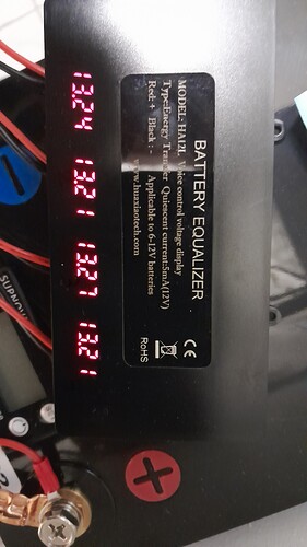

Bei dem Balancer handelt es sich um einen HA12L mit integrierter Spannungsanzeige
Die drei verbliebenen Akkus sind bis auf das zehntel Volt ausbalanciert. Die Anzeige des Balancers ist recht ungenau. Die Akkus hatten alle 13,30 Volt.

Und der Balancer... also ich weiß nicht... das "Voice control voltage display" ???? Ein was? :lol: Spricht das Ding, oder kann man mit ihm sprechen? :lol:
Kommt mir sehr suspekt vor.
Hast du mal gemessen ob da überhaupt Ausgleichströme fleißen?

Und das mit dem Voice Control bedeutet nur, saß die Spannungsanzeige aus ist, solange Ruhe im Raum ist, um Strom zu sparen. Erst wenn Geräusche oder Sprache zu hören sind/ist, dann geht das Display an. Ausgleichsströme müssen fließen, denn die Zellspannungen sind absolut identisch, bis auf Akku Nn. 3, der ist da nicht vorhanden, weil ausgebaut zum separaten Testen.
Nichts desto trotz ist ja wichtig zu wissen ob das Ding 500mA ausgleicht oder tatsächlich 5A.
Drift hat man immer, nur dann muss auch der Ausgleichstrom brauchbar sein.

Laut einem Angebot bei Alibaba hat der Balancer 0-10A , scheint aber ja gut zu funktionieren.
Bei der Batterie muss unbedingt geprüft werden ob da ein BMS drin ist. Ohne Aufmachen einfach so weit entladen bis das DIng abschaltet. Wenn Du entsprechende Entladeströme fahren kannst würde ich versuche die Batterie bei z.B. 20A bis knapp unter 10V runter zu ziehen. Wenn Du das bei nennenswertem Strom machst erholen sich die Zellen bei Abschaltung des Stroms sofort auf höhere Spannung als die 2,5V die da sein sollten.
