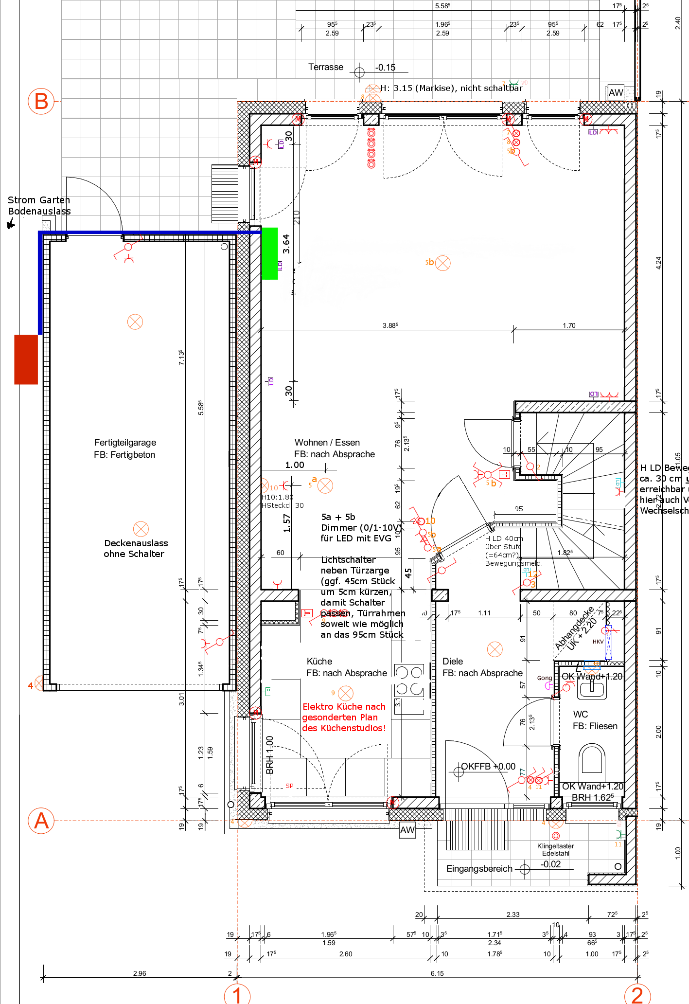

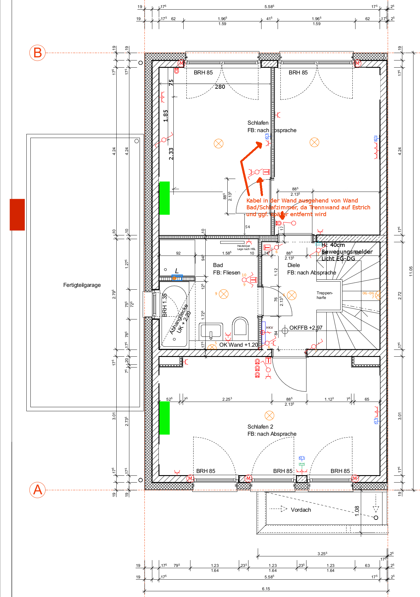

Stell doch mal ein Grundriss ein und zeichne ein wo die Innengeräte bzw das Aussengerät hin sollen . Machdir noch Gedanken wie du es mit den Kondensat machen möchtest .

Hallo Eckard,
dass du mit 3,7 kW Maximalleistung auf 120m² im KfW50 gut hinkommst, ist ja schon mal gut zu hören. Bei mir sind es ja nur 100m², die mit 4 kW klimatisiert werden sollen. In den 50m² des DG soll ja später noch ein gesondertes Außengerät wirken.
Die Platzierung des Innengerätes im EG (Wohnzimmer) ist tatsächlich etwas schwierig. Die Garage, die parallel zum Haus steht, verhindert einen freien Eintritt der Leitungen ins EG. Und ein Fenster macht die Sache noch spannender: Da sind nur ca. 20cm zwischen der Garagenwand und dem Fenster. In diesem Bereich müssen die Leitungen durch, ohne, dass die Kante der Mauer abplatzt.
Das Kondensat vom EG soll bis kurz vor das Außengerät zurückgeführt werden. Dort ist ein Bett, in das es einfach einlaufen kann.
Das Kondensat vom OG soll im Kanal an der Fassade entlang nach unten aufs Garagendach geführt werden.
Rot: Außengerät
Grün: Innengerät
Blau: Leitungsweg für EG
