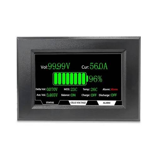

4,3 Zoll Touch Control Screen LCD Display (Anleitungs Problem)
Housten i have a problem ?
ich versuche gerade eine anleitung in deutsch zu schreiben
damit ich JK touch screen monitore bei ebay und co rein setzen kann
ich erhalte aber aus china komische widersprüchliche angaben die sich eher auf ein anderes monitor beziehen
und da meine anlage noch nicht steht kann ich das leider noch nicht selbst testen

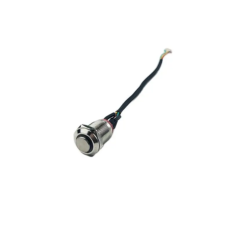

die monitore habe ich, der schalter selber hat nen anschluß den man mit am kabel stecken kann (siehe bild oben)
da gibt es wohl auch 2 versionen einen ohne so ein schalter wo der monitor immer an ist und einer mit
so laut beschreibung soll man die LINKE taste drücken
um BMS ein und aus schalten zu können (2 sek halten)
und monitor ein und aus schalten zu können
da der monitor aber keine LINKE taste hat (aber ein ganz anderer kleinerer monitor hat eine linke taste)
sondern den zusatzschalter
ist es fraglich ob man damit auch den BMS ein und aus schalten kann oder nur den monitor
ich möchte ungern was in die beschreibung schreiben was später nicht geht und weniger rein schreiben ist auch doof weil dann wissen die läute nicht das/wie es geht.

Der "Schalter" wird kein Schalter sein sondern ein Taster.

ja das ist ein taster

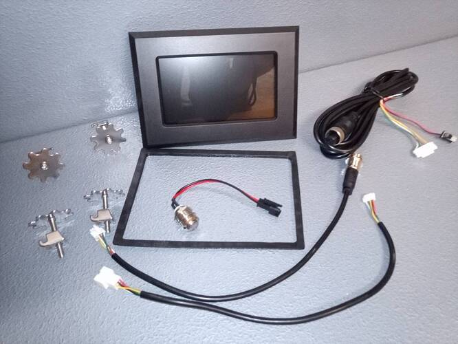

hat sich erledigt
ein kunde war so nett und hat mir infos gegeben
zumindest bei den kabeln die ich habe braucht man keine externe 12v stromversorgung
einstecken und gut
und der rest geht so
- Wenn das BMS Aus geschaltet ist, drücken Sie die Taste, um das BMS & Display ein zuschalten.
  • Wenn das BMS Ein geschaltet ist, schaltet sich nach 25 Sekunden das Display aus, um den Verbrauch zu reduzieren.
  • Wenn das BMS EIN geschaltet ist und das Display keinen Inhalt anzeigt, drücken Sie einmal den Schalter, und das Display schaltet sich ein.
  • Wenn das BMS Ein geschaltet ist, wenn das Display Inhalt anzeigt, drücken Sie einmal den Schalter, und das Display schaltet sich aus.
  • Wenn das BMS Ein geschaltet ist, drücken und halten Sie die Taste für ca.5 Sekunden (BMS abhängig), und das BMS & Display wird aus geschaltet
