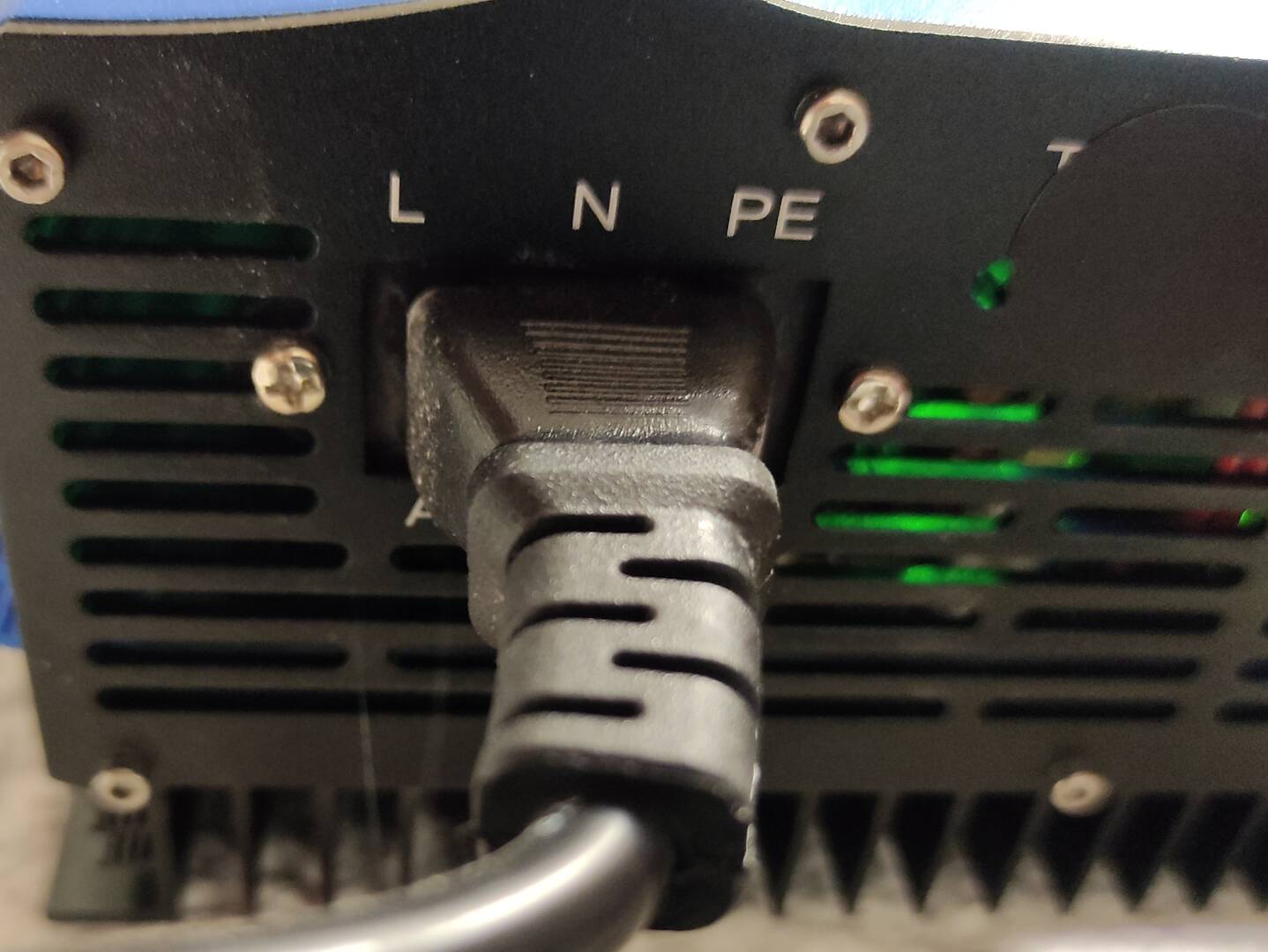

Die drei Soyos habe ich mit ner verbesserter Kühlung ausgestattet und auf Kaltgeräte Stecker umgebaut .
Hab ein wenig Angst davor 3 neue zu modifizieren, die dann nach ein paar Wochen defekt sind und ich sie nicht mehr zurück geben kann. Ist meiner Meinung ein Glücksspiel mit fen Teilen.

Die Soyos sind dafür vorbereitet eine Kaltgerätebuchse einzubauen. Sowohl der Ausschnitt als auch die Schraublöcher passen perfekt
In das obere Kühlblech habe ich vernünftige 40er Lüfter und einen 2 Pol Lüfterstecker eingebaut. Die Lüfter werden per Script gestartet sobald die Inverter jeweils mehr als 200W generieren oder die Temperatur über 34 Grad liegt. Wärmer als 36 Grad ist seither kein Soyo geworden.
Zum Schalten dient ein ESP mit Tasmota für alle 3 Soyos.
Vom Innenleben hab ich keine Fotos gemacht, aber da wird ja auch nichts verändert, nur die Lüfter ausgesteckt.
