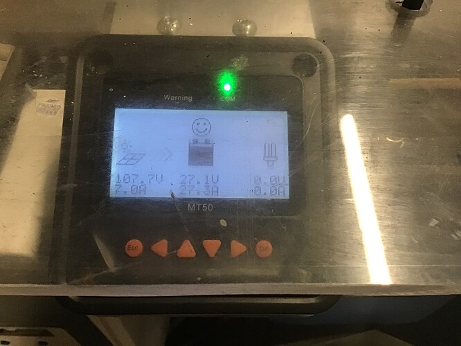

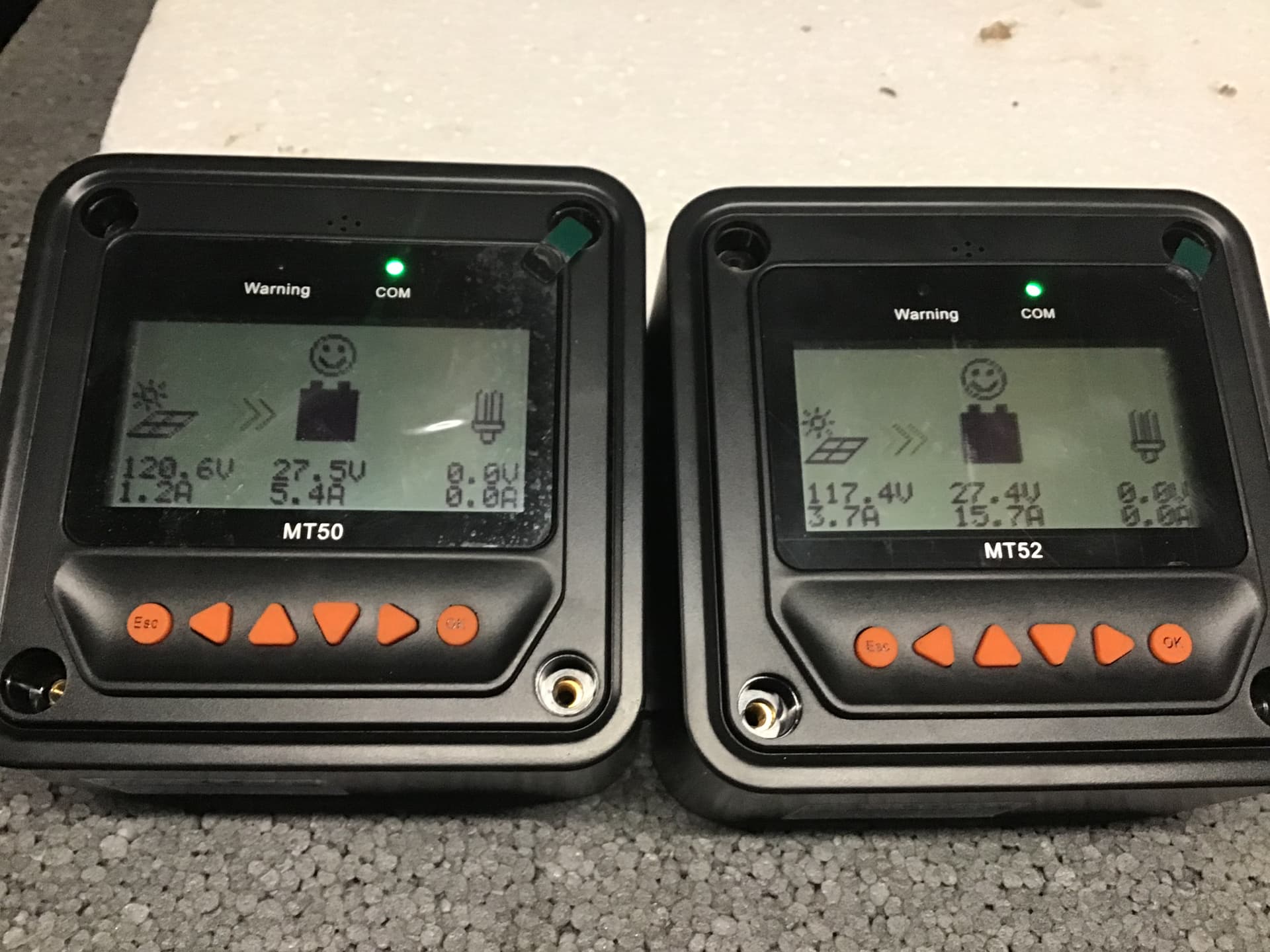

Hallo, aktuell betreibe ich drei Epever 1x 10415an und 2x xtra4415, meine Parameter sind auf allen 3 Laderegler identisch.
Einen Unterschied gibts die Kabellänge von 30cm und 40cm, wenn der Akku ziemlich leer und die Sonne scheint haben alle drei Laderegler ähnliche Volt auf meinem MT50.
Frage, ist es die Kabellänge? Wenn es so ist wäre es gut zu wissen, aber wichtiger wäre kann ich Parameter so anpassen dass die voreiligen Laderegler nicht die Einspeisung reduzieren.
Festgestellt habe ca. 0,4V Unterschied zwischen den großen 100a und den kleinen 40a Laderegler.
Danke für die Unterstützung

Tatsächlich haben die Epever Probleme mit der genauen Spannungsmessung. An den größeren Modellen gibt es seperate Messeingänge, die genauer sind. Dem Xtra fehlen diese, soweit ich weiß.
Das einzige was dauerhaft hilft, ist die Einstellungen des jeweiligen Ladereglers um seine Fehlmessung zu korrigieren.
Falls der Tracer im Vergleich zu den Xtras falsch misst, musst du die Sensorkabel noch anschließen.

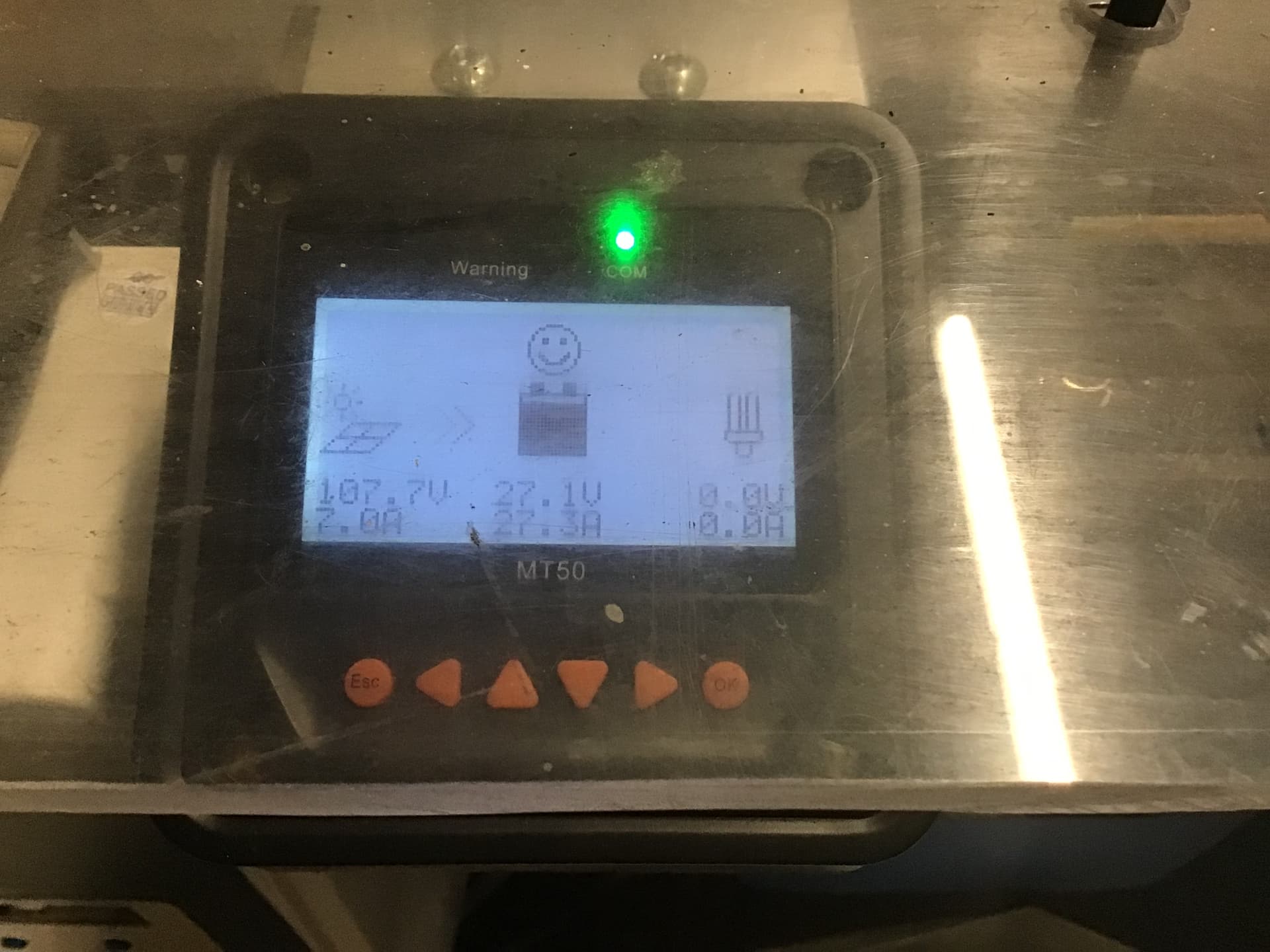

Hallo Stefan, dir einen Dank für die Antwort, heute Abend werde ich wenn ich zuhause sein sollte den Ladestrom einmal beobachten.Ich war gerade an meiner Anlage siehe Bilder

OK die kurzen Stücke mit 16 auf die kleineren können die Messung nicht verfälschen. Ich würde mim Voltmeter mal Spannungsfall ausmessen, um schlechten Kontakt und sowas auszuschließen. Und Spannung an den Reglerklemmen mit angezeigter vergleichen.
Wenn du die Ladekurven pro Regler um den Messfehler verschiebst, hilft es, zuerst den Ist-Zustand jedes Reglers auszulesen und zu sichern, damit du jederzeit zurück kannst. Achte beim Verschieben darauf, dass die Reihenfolge erhalten bleibt (Überspannungsabschaltung > Ladegrenze ≥ Ausgleich ≥ Boost ≥ Erhaltung > Boost-Wiederaufnahme), sonst lehnt der Regler den Satz ab, manchmal nachdem er schon einen Teil geschrieben hat. Danach die Werte zurücklesen und mit dem Multimeter an den Batterieklemmen vergleichen
