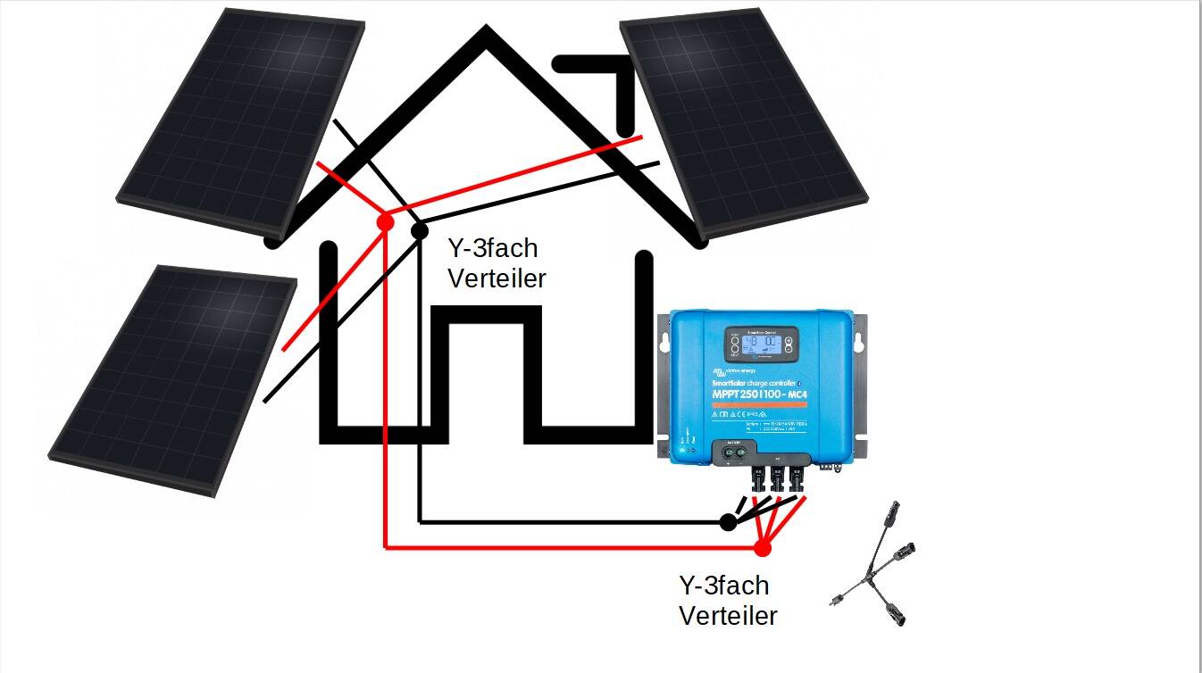

Kurze Frage:
Könnte man mit solchen Y MC4 Verteiler arbeiten, um nur 1 String (+ und - Leitung) durch das Haus zu legen zu müssen?
Im Dachboden werden die 3 Strings auf 1 String vereint und zum MPPT geführt und hier wieder auf 3 MC4 Stecker aufgeteilt.
Der Victron MPPT verträgt max. 30A pro MC4 Anschluss, ich habe 3 String a 9,76A = 29,28A, würde also passen oder?
Dann könnte bzw. bräuchte ich auch nur einen MC4 Anschluss von MPPT belegen, weil der Nennstrom ja unter 30A ist.
Du hast nur einen Vorteil: du sparst Kabel, erkaufst es dir aber durch eine Reihe von Nachteilen. Ich würde es so nicht machen.
Hinzu kommt, dass wenn der Laderegler mehrere MPPT´s haben sollte, du jeden String an nur an einen MPPT anschliessen anschliessen darfst.
Mehrere String zusammenschalten und auf einen MPPT -> kein Problem. Einen oder mehrere String zusammengeschaltet auf mehrere MPPT verteilt,
geht nicht. Da jeder MPPT für sich alleine versucht den optimalen Punkt zu treffen, was dann aber nicht mehr geht.
Hinzukommt, dass du bei 30A erhebliche Verluste auf den Leitungen haben wiirst, über die Laufzeit von 20 Jahren sind die Verluste viel höher
als die Kosten für die Kabel. Je nach Kabellänge sollte man bei 30A schon mit 10mm² arbeiten, bei 10A reichen 4mm², du sparst also nicht viel.
Je nach räumlicher Lage der 3 Strings hast du den Nachteil, dass jeder String unterschiedliche Lichtverhältnisse haben kann (nur 1 Strin verschattet), du aber
alle an dem gleichen Arbeitspunkt betreibst. Das bedeutet auch Ertragsverluste. Hinzu kommt, dass in den wenigsten Fällen die originalen MC4 von Stäubli verwendet werden, es aber sehr wenige gute Alternativen gibt. Über den originalen MC4 kannst du bei ausreichen dimensionierter Leitung und guter Crimpzange durchaus bis 40A gehen, bei Nachbauten wäre ich da vorsichtig. Davon hatte ich einige im Labor, viele davon versagen schon mal. Kreuzkompatibilität gibt es auch nicht, man sollte dann in der gesamten Verkabelung immer alle Stecker eines Herstellers verwenden, gilt dann genauso für die Y-Verbinder. Übrigens: Die meisten Anlagenbrände sind auf mangelhaft ausgeführte Steckverbindungen zurückzuführen, in der Regel liegt es an der Crimpung. Bei 30A ist die Gefahr auf lange Zeit relativ hoch.
Kurzum:
Vergiss es, mach es nicht.
