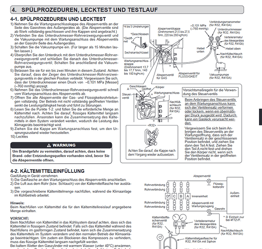

Sollte ich dann die Leitungen am AG schon Bördeln und anschliessen, nur noch nicht öffnen? und auf der anderen Seite verlöten, bis ich mit dem Badumbau fertig bin.
Ja, ich denke, so kannst du das machen. Dann aber wirklich verlöten, falls das Inbus-Ventil am AG leicht undicht wäre, würde die Leitung mit der Zeit mit Kältemittel gefüllt werden. Da ist es gut, wenn die andere Seite dicht ist.

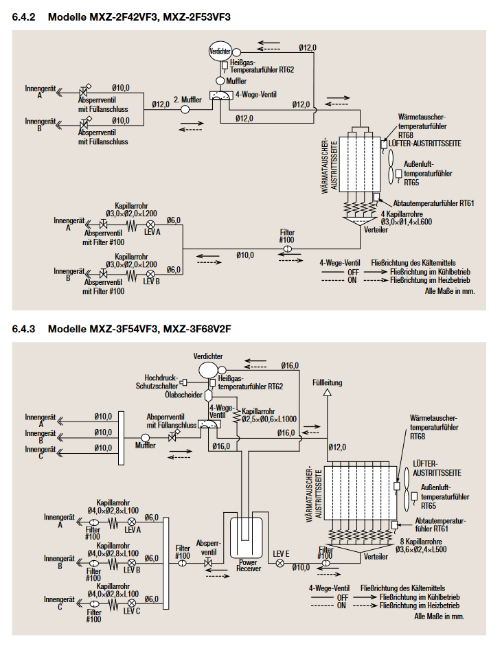

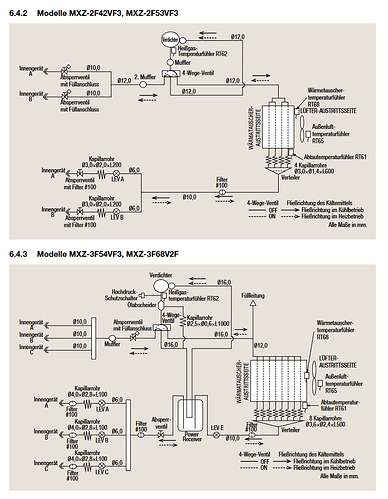

Bekommt man einzelne IG nachträglich überhaupt noch evakuiert? Ich meine, das wären nur 2 Inbusventile vorhanden.

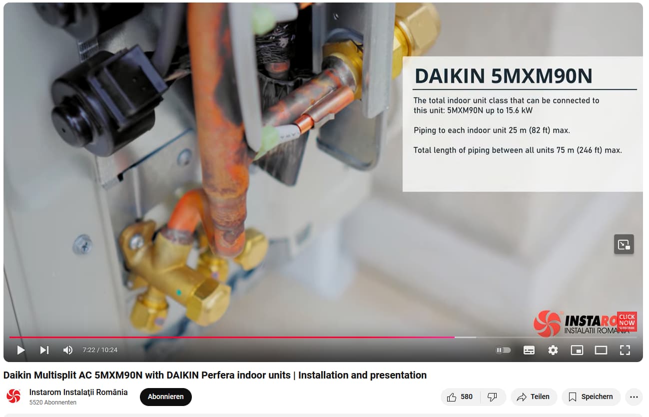

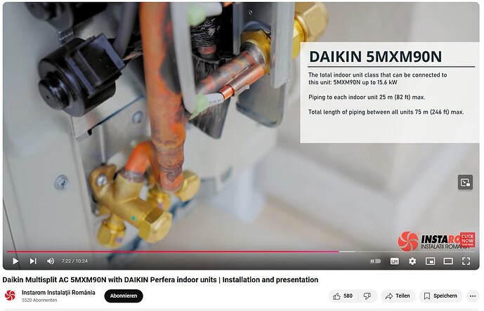

Daikin:
Eigentlich gibt es für jeden Kreis die Inbus-Ventile. Falls das bei der Anlage nicht der Fall ist, dann müsste man vor dem Anschließen der 3. Inneneinheit zuerst ein Pumpdown machen, Inbus-Ventile schließen, IG montieren und wieder evakuieren.
MHI 3-fach:
Muss man sich anschauen, sieht aber nur nach zwei Inbusventilen aus.
Dann würde ich davon Abstand nehmen, die selbst verlötete Leitung schon zu installieren. Klebeband drum und gut ist mit Staubschutz. Im Lieferzustand sind die auch weder mit Stickstoff gefüllt noch evakuiert.
edit:
bei 2-fach scheint es auch welche mit separaten Sperrventilen und Serviceanschluss zu geben.
