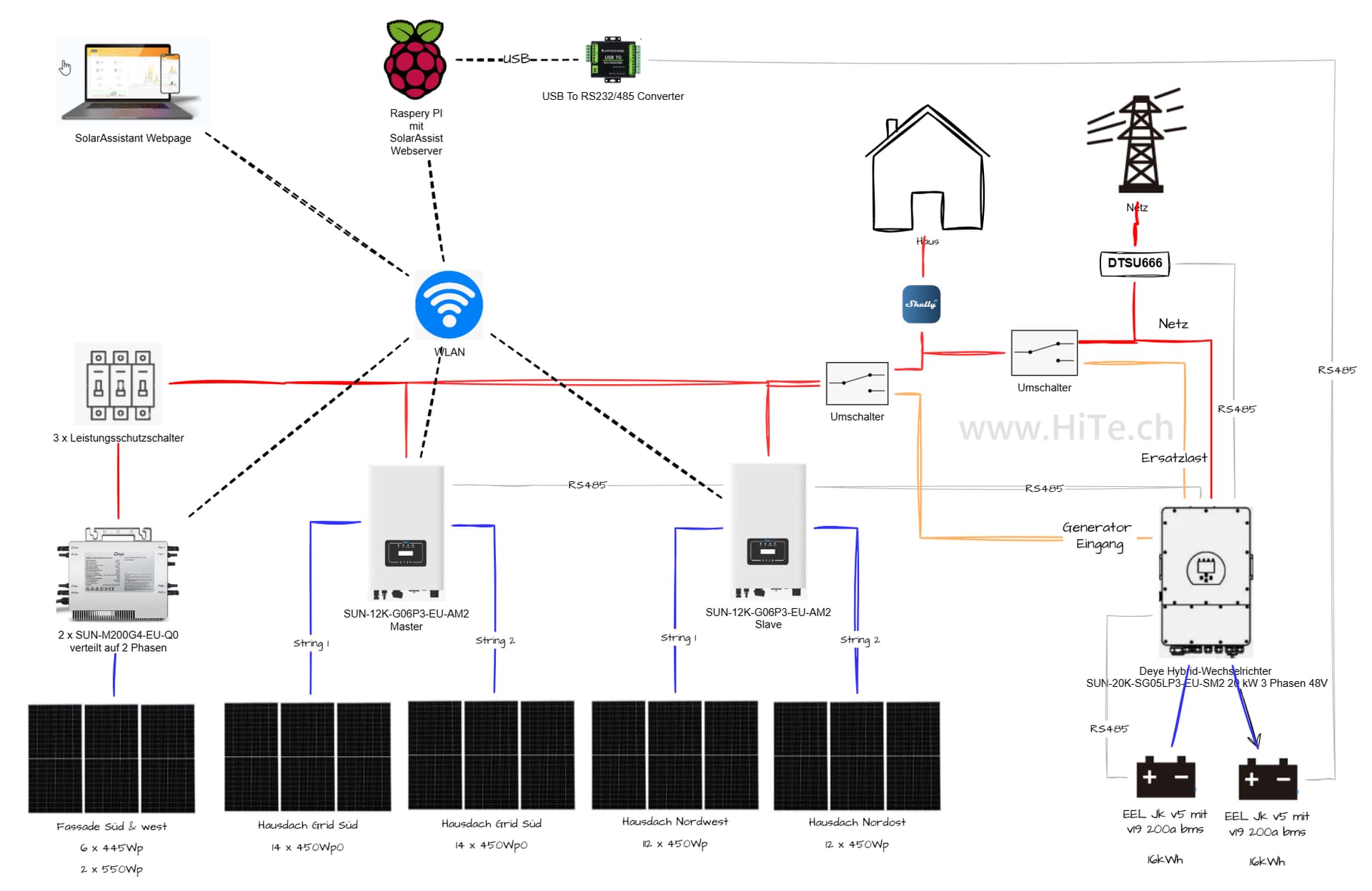

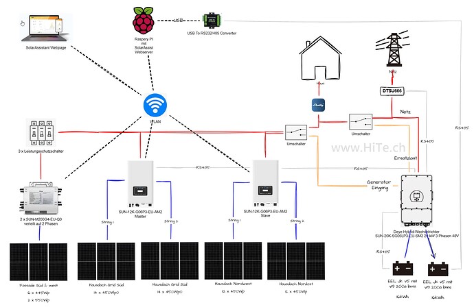

32 kWh DIY-Akku, 20 kW Deye Hybrid-WR, 2 x 12 kW Deye WR, 2 x 2kW Deye Microinverter, Solarassistant
Hallo Zusammen
Tolles Forum!! :+1:
Dann stell ich mal mein Projekt vor:
Zweifamilienhaus mit Wärmepumpe. Ziel: 30kWh/Tag Ertrag im Winter bei Bewölkung (in der Schweiz).
Phase 1:
Aktueller Stand:

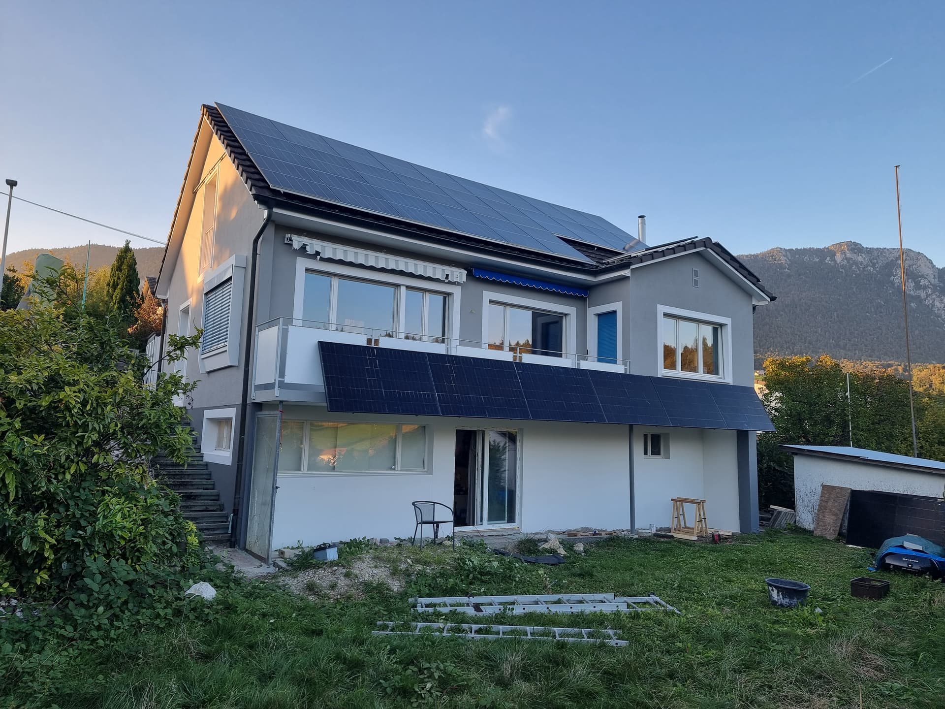

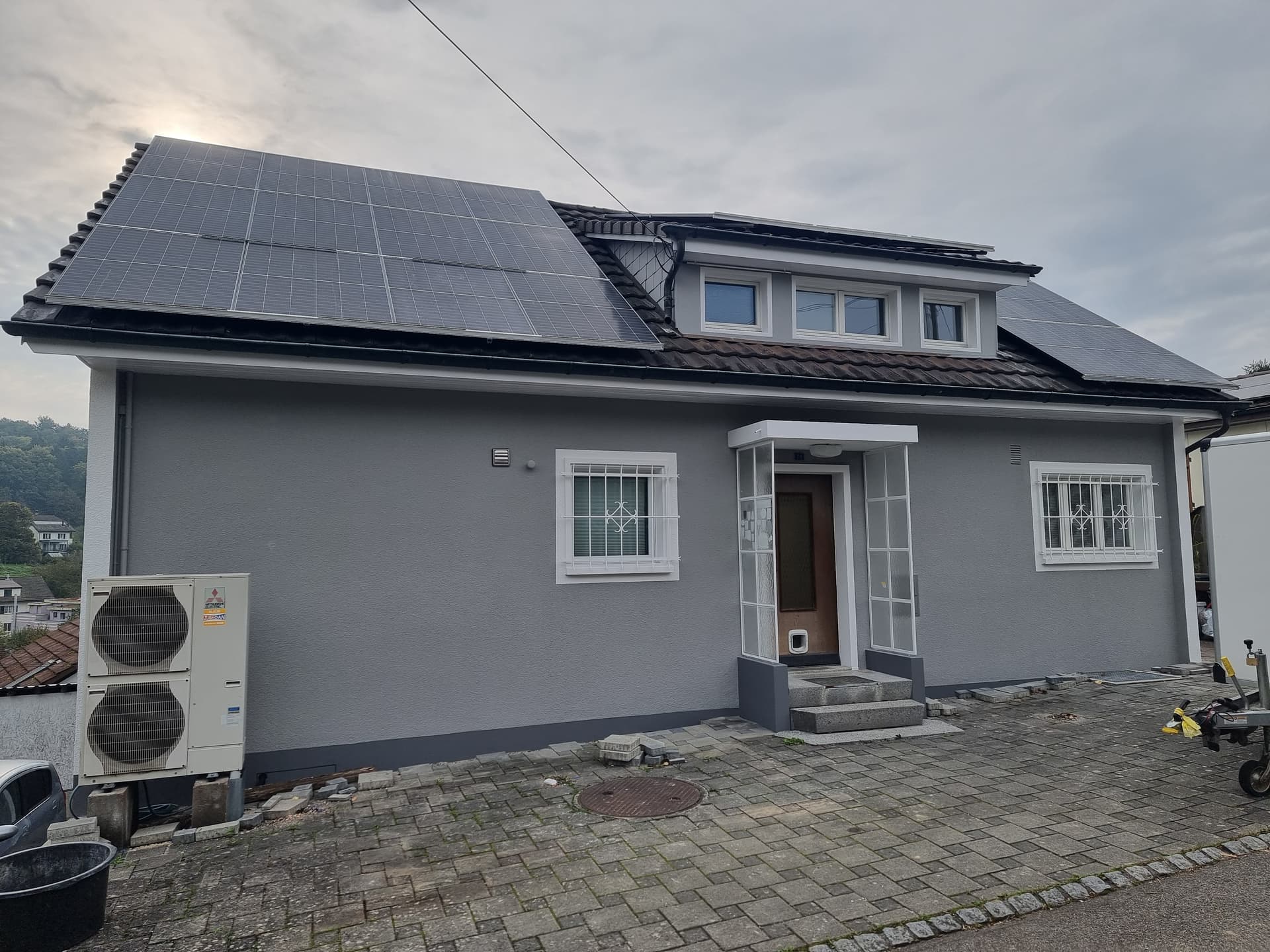

  • Panels auf Dach sind montiert und angeschlossen
  • Panels am Balkon sind montiert und Microinverter sind verbunden und angeschlossen
  • Deye Hybrid-Inverter ist montiert
  • Zellen sind angekommen
  • Batteriegehäuse ist vormontiert
  • SolarAssist ist installiert und läuft
In Phase 2 kommen dann nochmal zwei Strings für den Hyprid-Inverter hinzu und ca 50 x 450Wp als Gartenzäune. Und zwei Panels als Schiebetüren vor den beiden Balkonfenstertüren west.
