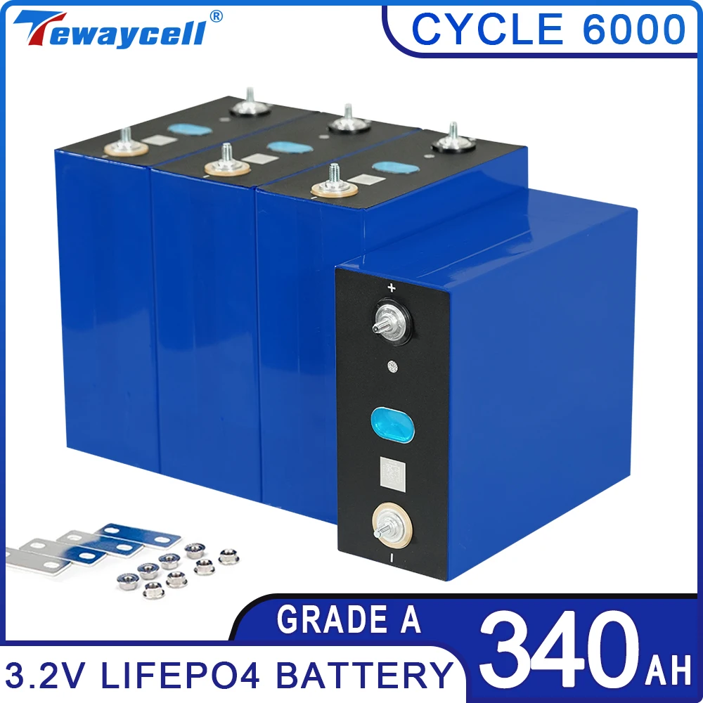

Mich würde interessieren, was das für Zellen sind, die 340 Ah Kapazität habe.

@leverkusen3
Das sind recht neue Zellen. Gibt's zum Beispiel von Tewaycell. Hier mal ein Link

Vorsicht mit diesen Zellen!
Vorsicht mit diesem Lieferanten!
Die Chance, das du von diesem Händler neue Zellen diese Kapazität bekommst würde ich gering einschätzen.
Viel wahrscheinlicher ist, das du da belogen und betrogen wirst.
Shenzen Topway ist ein Händler mit vielen schlechten Komentaren!
Mir ist kein Hersteller bekannt, der in dieser mechanischen Größe Zellen mit mehr als 304 Ah herstellt. Und selbst die 304 Ah erkaufst du dir gegenüber den 280 Ah Zellen mit halbierter Lebensdauer.

@leverkusen3 Danke für die Warnung. Gerade noch rechtzeitig :slight_smile: Dann werden es die Standard 280Ah, die gerade jeder bestellt. Werde mit 16 Stück anfangen und wenn alles läuft dann erweitern.

@mete111 wenn du aus D kommst, dann ist NKON für die Zellen eine gute Lieferadresse. Etwas Aufpreis für richtige A Zellen sind auf 15-20 Jahre gerechnet Peanuts.
