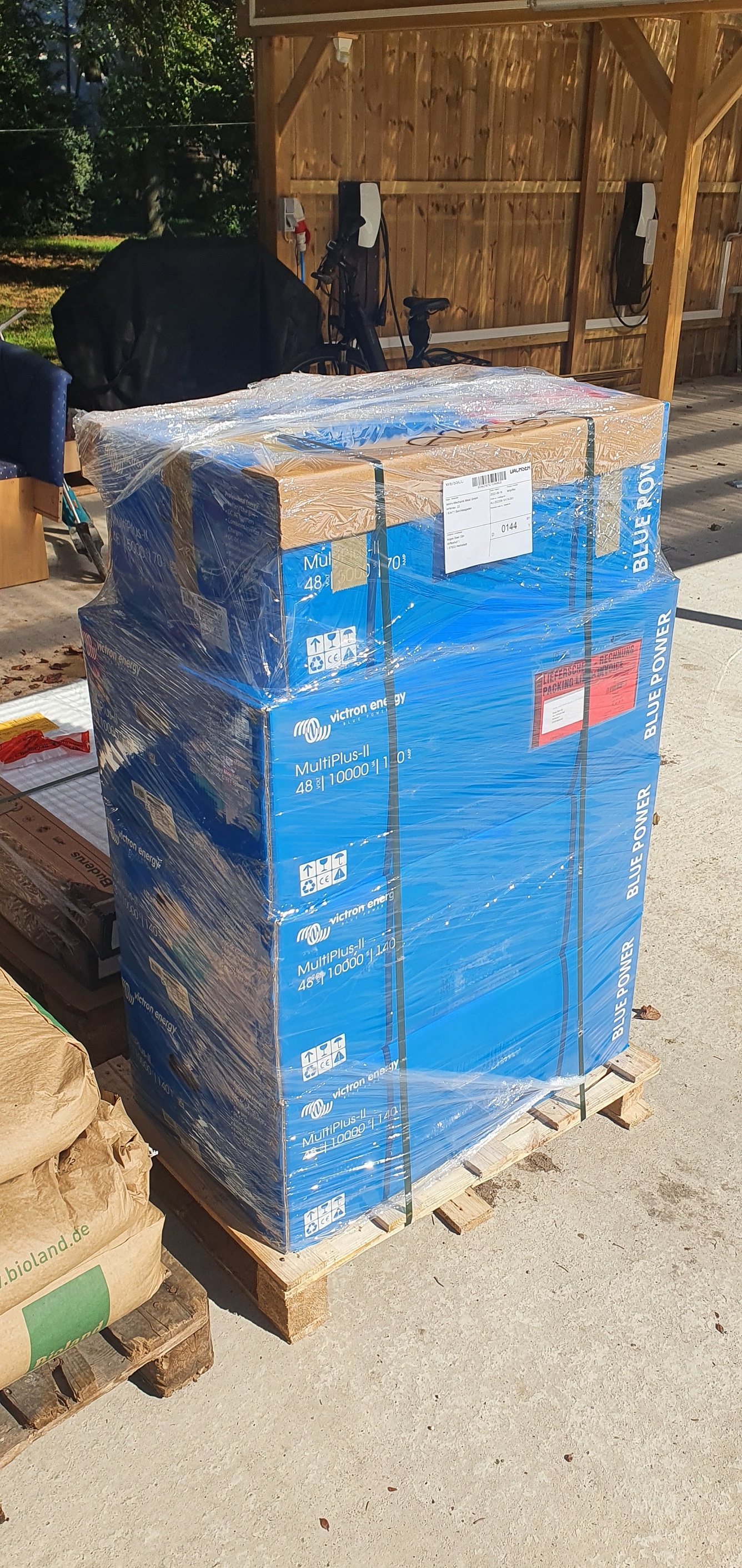

Das erste Inselspielzeug ist angekommen.
Jetzt nur noch Zeit finden das Zeug an die Wand zu dübeln. Die passende Wand muss ich mir auch noch suchen. :lol:
sind es schon die Packs 48v 280Ah von amy ?
die suche ich auch schon ständig, wenn du was findest schreib mir wo ich suchen soll 8-)
siet solide aus die teile sind bestimmt sackschwer :thumbup:
