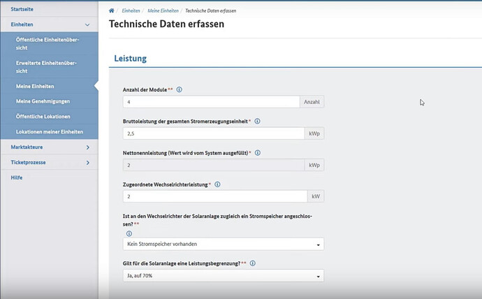

Und im Marktstammdatenregister hast du was eingetragen ??
Ja genau das.
Dort konnte ich eine Brutto und Netto Leistung angeben.
Also 3kwp Brutto
0.6kwp Netto
Wenn ich Post erhalte werde ich berichten.
@westfale
Sorry aber das geht doch garnicht, und passt hinten und vorne nicht was du da erzählst.
Brutto Leistung der PV Module kannst du eingeben und Netto Leistung wird aber automatisch ausgefüllt und ist ausgegraut.
Das nächste wäre die Wechselrichterleistung...
Wenn du hier 3KW eintragen tust ist es kein BKW mehr sondern eine normale PV.
Auch der Abschnitt der Leistungsbegrenzung für den Wechselrichter gilt nur für normale PV Anlagen wegen der 70% Leistungsbegrenzung die es mal gab bzw. für größere Anlagen noch gibt.
Hallo Ufo,
Im Marktstammdatenregiesrer habe ich stehen.
Netto der Einheit. 0,6kW
Installierte Leistung 3kWp
Eine SEE Nummer habe ich, und bei meinem Netzbetreiber angerufen. Alles soweit I.O.
Ich soll die Anlage auch dort so melden.
Es wäre nicht unüblich weit über 600watt installierte Leistung als BKW anzumelden.
Ich soll die Anlage in Betrieb nehmen. Wenn der Zähler getauscht wird, wäre es hilfreich wenn Sie in den Verlauf der Growatt App schauen dürften.
Dann wäre alles soweit korrekt.
Die Einsicht in die App kann ich natürlich auch unterbinden. Werde ich also nicht zu gezwungen.
Wie gesagt ich bin selber gespannt ob das alles so einfach durchgeht. Ich werde berichten.
@westfale
Verstehe mich nicht falsch... mir ist es vollkommen egal ob du anmeldest oder nicht, und ich freue mich für dich falls das so einfach durchgeht bei dir?.
Aber ich wiederhole mich nur ungern.... so wie du es beschreibst geht es meines Wissens nach einfach garnicht anzumelden:
Oder gibt es noch eine andere Seite in diesem Register?
