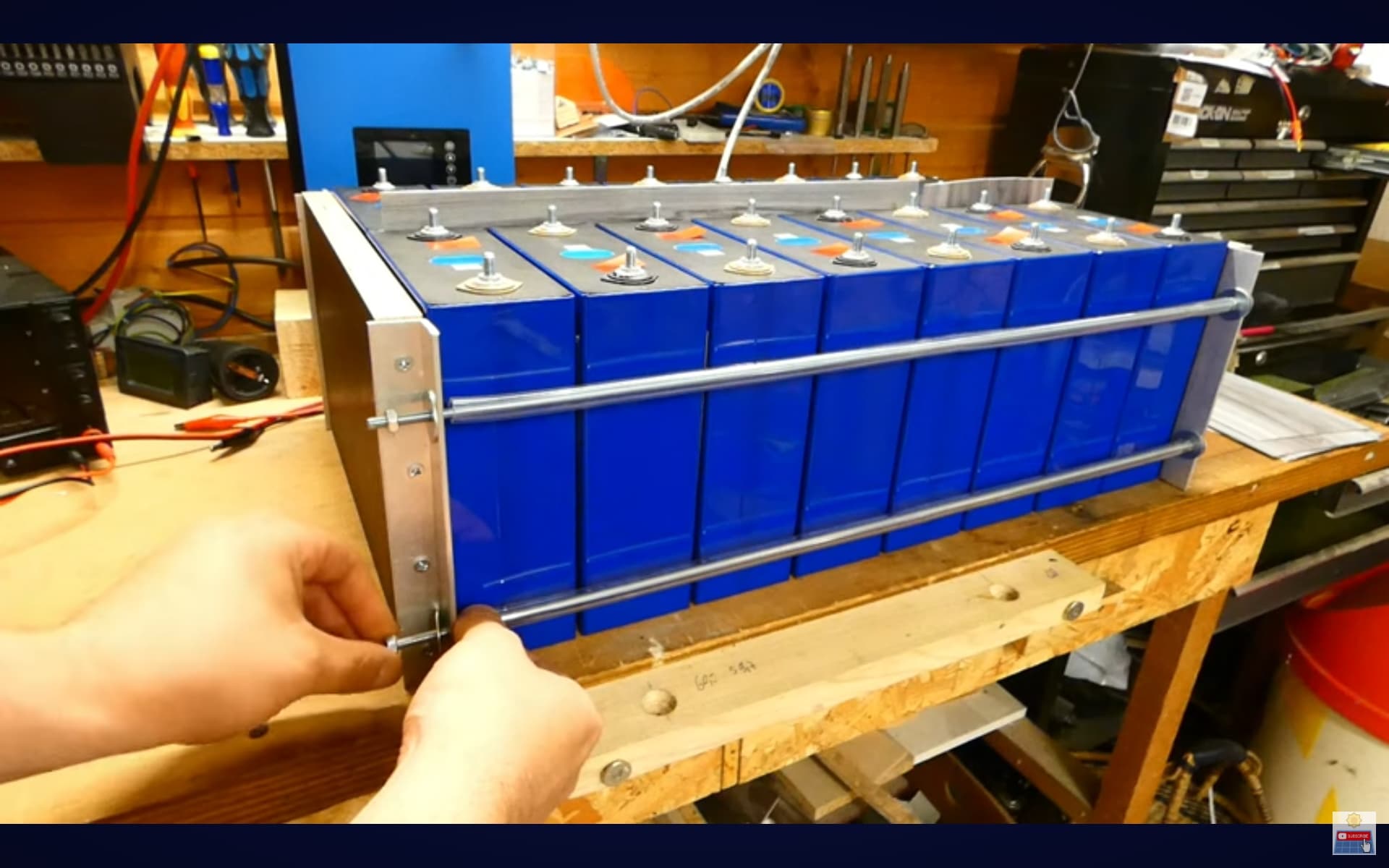

Du brauchst keine box. Das ist rausgeschmissenes geld.
Besser mehr AH. Meine 15kwh reichen knapp 2 regentage.

Da fehlt am ende nicht viel zu der diy akkubox. Das soll auch ordentlich aussehen, muss ja jahrelang halten.

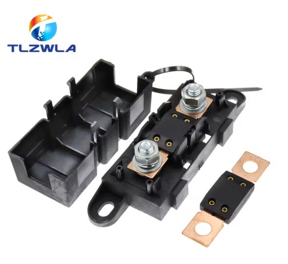

Ich habe ein victron rs smart 48/6000 insel-wechselrichter. Maximaler ladestrom 88 A. Du hast recht, es reicht ein kleineres bms. Mal gucken wieviel bei kleinerem bms gespart werden kann.
Noch hab ich nix entschieden, bin noch am überlegen. Das eilt bei mir nicht.
Sieht gut aus. Ich hab noch eine 60A sicherung drin dafür keinen schalter.
