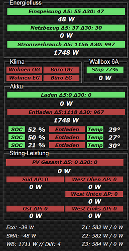

Hi Guido,
ich betreibe 3x Zendure AC2400 (je einer pro Phase direkt am Schaltschrank) mit insgesamt 6x AB3000X an einer 25kwp PV-Anlage.
Das funktioniert soweit ganz gut, allerdings sind die Wandlungsverluste beim reinen AC-Betrieb (Ich benutze nicht die Notstromsteckdose als BLKW-Eingang) schon deutlich.
Mit den 7200 W Lade-/Entladegrenze bekommen wir in der Regel alles im Haus betrieben wenn kein PV-Strom vom Dach kommt.
Im Sommer wünsche ich mir manchmal mehr Einspeisung in die Akkus, aber in der Regel werden die Akkus an einem sonnigen Tag voll, nur wenn das EV priorisiert viel PV-Überschuss lädt, dann kann das mal knapp werden.
Da wir aber in der Regel viel Strom vom Dach bekommen ist mir das relativ egal, ein neuer Hybri-Wechselrichter mit Hochvolltakku in ähnlicher Dimension hätte deutlich mehr gekostet als diese Lösung.
Steuernung ist bei mir auf ZenSDK / http-REST-Api von Zendure im Iobroker per javascript geregelt, alle 3 AC2400 dürfen nicht mehr nach Hause telefoniern.
Sieht dann in der Übersicht aktuell so aus:
Ich benutze sowohl einen ECO-Tracker wie auch meinen SMA-EM parallel zum Tracken der Einspeisung und des Netzbezuges, grundsätzlich strebe ich immer eine Null-Einspeisung an und betreibe viele Geräte im Haus nur mit PV-Überschuss und moderater Akku-Unterstützung bei Bedarf.
Nummer 3 kommt grade aus einem Kalibirierungszyklus (100% voll und dann Entladen bis auf Min-SoC) und hängt aktuell noch etwas zurück in der Gruppe :slight_smile:
