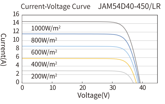

den 250V Regler würde ich niemals nehmen! Nicht nur wegen des Preises. Angenommen die Module erzeugen ihre Nennleistung Das ist bei unverschatteter Lage kurzzeitig möglich. Dann erzeugen zwei Stück davon 950W und der Strom am Ausgang des Reglers beträgt dann theoretisch 35,2A betragen. Dafür reicht ein Smartsolar 100/30 aus. Für das dritte Modul ebenfalls einen 100/30. Falls du noch mehr erweitern willst, kannst du anstatt der 100/30 lieber 100/50 nehmen und daran 4 Module 2S2P anschließen. 3 Module sind nicht sinnvoll mit nur einem Regler.
rechtzeitig bedeutet: Vor Sonnenaufgang
  1. Wenn die Batterie voll ist oder das BMS abschaltet ist der Strom=0
  2. Schau in das Diagrmm des Moduls und lese mal ab wie hoch der geringe Strom sein müsste, um die Spannung zum Beispiel von 155V auf 145V zu senken. Vorher schaltet der 150/35 nicht wieder ein. Und dann rechne noch die Leistung aus die dabei verbraten werden muss
Unsinn! Das steigt ganz langsam an. Und am Morgen sollte die Batterie geladen werden, wenn sie über Nacht (etwas) entladen wurde. Und dann kommt noch dazu: wann wird es denn im Winter wirklich hell? Bestenfalls ab 9.00…10.00 Uhr - sollte doch kein Problem sein.
Und die Wettervorhersage schaut man ja i.d.R. auch - also ich hätte da absolut 0 Probleme!
-15 Grad hatten wir hier die letzten 10 Jahre nicht mehr und wenn die Sonne voll scheint, steigt auch die Temperatur ganz schnell. Also: alles kein Grund zur Panik! :wink:
Ich würde dieses Risiko mit der Überspannung einfach nicht eingehen, passenden MPPT wählen oder Modulkonfig ändern und fertig :wink:

ich bin jetzt mal von 4 Modulen in Reihe ausgegangen. Dann steigt die Leerlaufspannung schon bei +11°C auf 151V. Die werden natürlich nur erreicht, wenn kein Strom fließt. Wann fließt kein Strom? Wenn die Batterie voll ist oder das BMS abschaltet und keine Verbraucher an sind. Die Wahrscheinlichkeit ist noch überschaubar. Aber! Alle 10 Minuten macht der Regler einen Scan. Und er geht bei Strom=0 los. Und dann schaltet der Regler aus. Und er schaltet erst wieder ein, wenn 145V unterschritten werden. Da ich keine Diagramme für das Modul gefunden habe, nehme ich ein ähnliches, um den Strom zu bestimmen, der die Spannung senken kann. Die Leerlaufspannung ist hier vergleichbar mit der eines kühlen Moduls des TO. Es geht nur um die Steilheit der Kurve im Bereich knapp unterhalb der Leerlaufspannung:
fairerweise nehme ich die blaue 800W Kurve. Wenn man die Spannung eine 4er Reihenschaltung um 10V senken will, muss man pro Modul 2,5V senken. Wenn ich bei diesem Modul ausgehend von 38V um 2,5V nach links gehe, lande ich senkrecht darüber an der blauen Kurve bei 6A. Das ist immerhin der halbe Kurzschluss-Strom. Das entspicht einer Leistung der vier Module von 852W! Und wenn sich diese Situation anbahnt, sollte man die PV-Leitungen nicht trennen!
