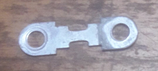

Schau am Schrottplatz nach den Sicherungen direkt an der Batterie von Golf, Polo. Da sind solche Sicherungen eingeschraubt
Nimm den Sicherungskasten als deine "busbar", da passen 5-6 solche Streifen rein, die gibts von 40-200A. Für 12V reicht das. Ideal nimmst dir auch gleich 3 Anlasser-Plusleitungen mit, die sind gut für 100A.
Den Sicherungskasten (original aufm Batterie-Pluspol, die Klemme flexte einfach weg) gibts auch mit zusätzlichen Flachsicherungen, falls noch weitere Verbraucher dran sollen
