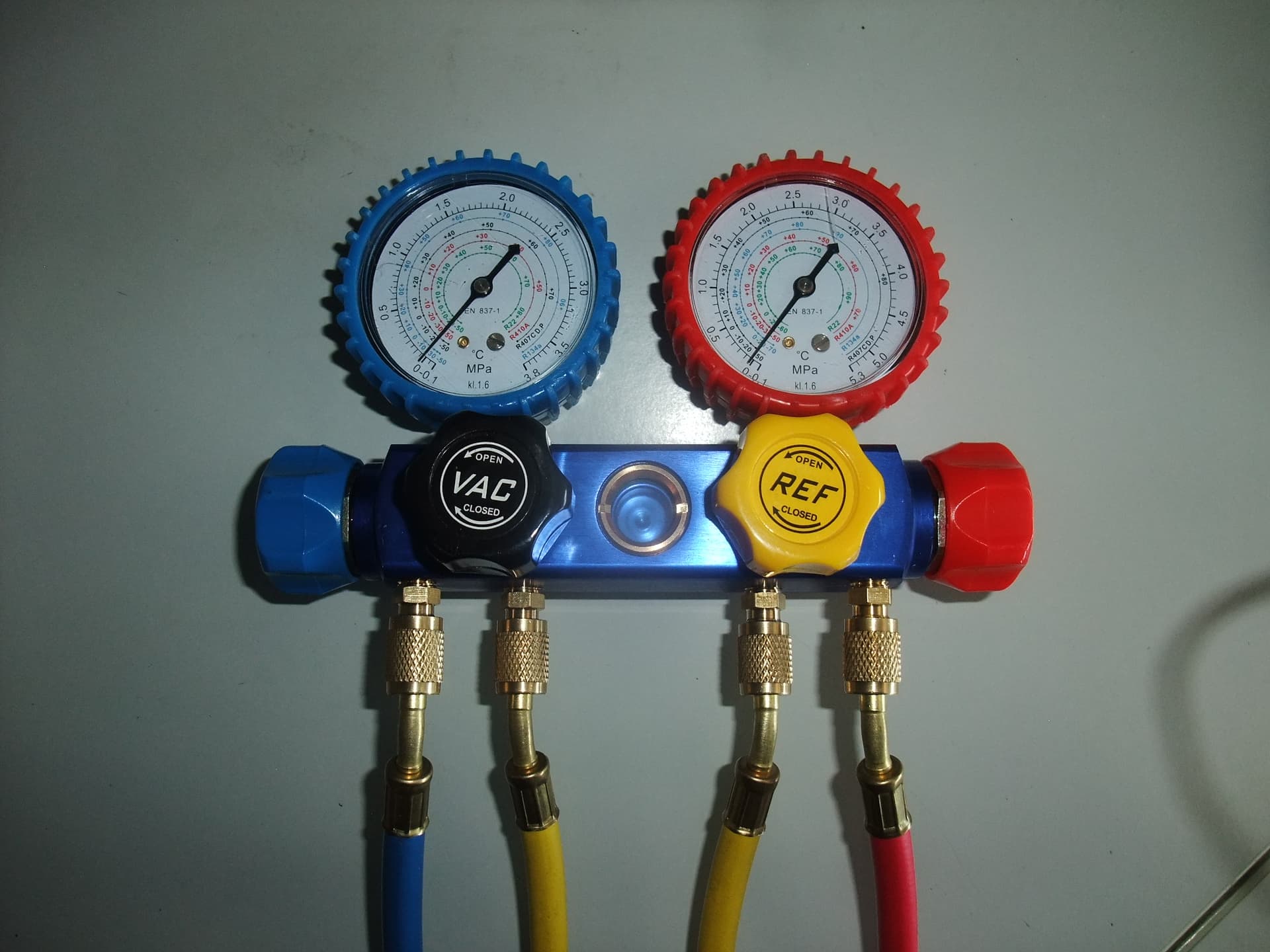

Beiliegend im Foto eine typische 4 Wege Monteuerhilfe welche im Prinzip dem Testo 557 entsprechen sollte.
Links die Niederdruckseite mit dem blauen Instrument und Ventil, rechts die Hochdruckseite mit dem roten Instrument und Ventil. Links und rechts ist bei beiden Modellen gleich angeordnet. Der gelbe Schlauch links ist für die Vakuumpumpe, der gelbe Schlauch rechts für die Flasche. Testo hat anstelle des gelben Ventils ein schwarzes was aber ausser der Farbe keinen Unterschied macht.
Wenn ich das korrekt verstanden habe, nimmt man die 4-Wege deshalb, weil man damit die Luft auch aus dem Schlauch zur Flasche rauskriegt indem Wartungsport (blau), Pumpe (gelb links) und Flasche (gelb rechts) gleichzeitig angeschlossen werden können. Hierzu müssten aber das gelbe (Testo schwarz rechts) Ventil geöffnet und das rote Ventil geschlossen sein.
Was ich nun weniger verstehe, habe ich an der Hochdruckseite an der kleinen Einspritzleitung noch gar nie einen Wartungsport gesehen. Wo wird also der rote Schlauch angeschlossen?
Haben die beiden gelben Anschlüsse eine Verbindung über das Schauglas so daß man zuerst die Pumpe abkuppelt indem man links schwarz schliesst und dann die Flasche öffnet? Das gelbe Ventil (Testo schwarz rechts) ist ja schon vom Leerpumpen des Schlauchs geöffnet.
Wenn die Saugleitung über den (einzigen) Serviceport mit flüssigem Kältemittel befüllt wird, wie ist dann sichergestellt daß nichts flüssiges im Gerät angesaugt wird?

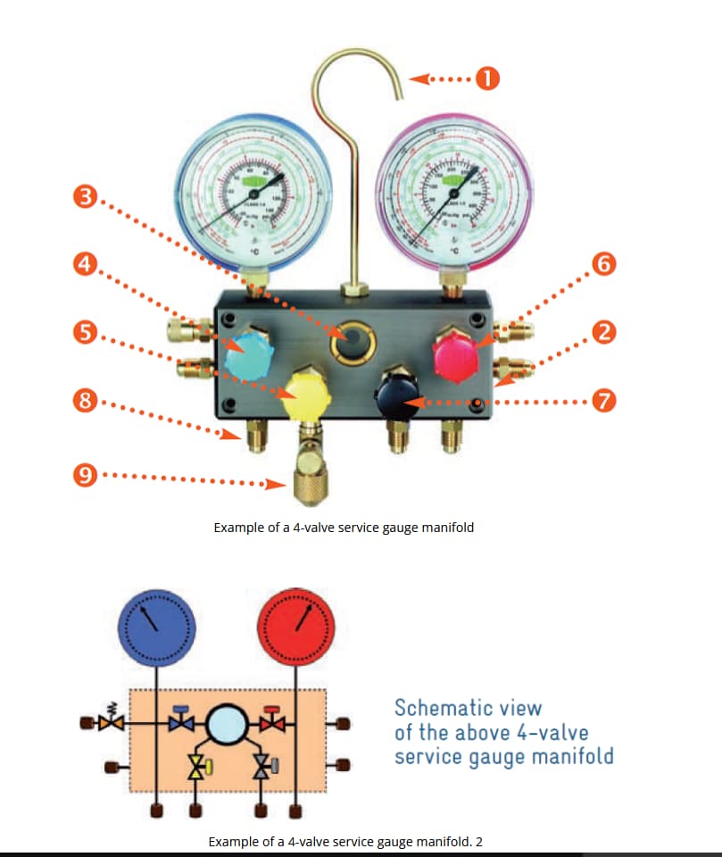

Nochmals zurück zum deinem 4-Wege Bild:
Am Port Nr. 9 wird die Vakuumpumpe angeschlossen. Bei Bedarf mit zwei gelben Schläuchen, zwischendrin ein Testo 522 um das Vakuum zu kontrollieren.
Am linken Port im Foto mit Schutzkappe aber ohne Nummer wird über den blauen Schlauch mit einem Ventilöffner das Schraderventil des Serviceports verbunden.
Am Anschluss unter dem schwarzen Ventil gibt es die Möglichkeit gleichzeitig zur Evakuierung eine KM Flasche anzuschliessen wenn der Schlauch zu dieser ebenfalls evakuiert werden soll.
Die Pumpe wird eingeschaltet. Dann das gelbe, das blaue Ventil und der Ventilöffner des Schraderventils geöffnet. Die Pumpe evakuiert jetzt den Kältekreis und zwar sowohl die Saug als auch die Einspritzleitung weil diese über das Innengerät verbunden sind.
Soll später ausserdem von einem Kältetechniker auch noch KM nachgefüllt werden, so öffnet man zum Evakuieren auch das schwarze Ventil. Der gelbe Pumpenanschluss evakuiert über die Verbindung des Schauglases dann auch den Schlauch zur Flasche, wenn diese bereits angeschlossen ist. Das Flaschenventil bleibt dabei natürlich geschlossen.Später befindet sich beim Befüllen dann keine Luft mehr im Schlauch zur Flasche. Die Luftfüllung des Schlauchs kann damit auch nicht mit dem KM in den Gerätekreislauf gelangen. Das rote Ventil muß dazu dauerhaft geschlossen bleiben. Die Verwendung des roten Ventils mit dem dazugehörenden Port ist mir weiter unklar solange die Anlage keinen zweites Schraderventil auf der dünnen Einspritzleitung hat.
Die Evakuierung mit dem gelben und blauen Ventil funktioniert bei mir prima. Öffne ich aber das schwarze Ventil (ohne daß eine KM Flasche dort angeschlossen ist), so erwarte ich das dort Luft gezogen wird und das Vakuum verloren geht. An dem Port selbst ist aber kein Vakuum feststellbar. Wie ist das zu erklären? Ist da irgendwo noch ein Rückschlagventil drin welches nur auf Druck von Aussen aufmacht?

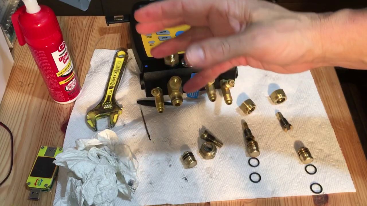

Eigentlich sollte da nichts drin sein. Schraderventil müsste sichtbar sein.
Evtl. Ist das Teil defekt und die Teflondichtung hat sich vom Kolben innen gelöst.
Dann wird die angesogen und gibt den Weg durchs Ventil nicht frei.
Das Teil ist neu und ich trau mich nicht auseinanderzuschrauben weil es vielleicht nicht mehr dicht wird. Aber ich probiere mal mit Luftdruck. Was und wo ist da ein Kolben mit Teflondichtung drin? Du meinst aber nicht das Schrader am Wartungsport?
Hier:
Kann aber evtl. Auch anders aufgebaut sein.
Bei manchen sind auch grosse Stellräder dran, vielleicht ähnlich wie Wasserhahn.
Danke, das Video erklärt ja auch die Teflondichtung. Ich werde mal mit Druckluft probieren und eventuell dann auch zerlegen. Überhaupt erst mal den Hochdruckteil der noch nie benutzt wurde.
Ist es richtig, daß es auch Anlagen gibt wo der Wartungsport auf der Hochdruckseite ist?
Habe mir jetzt einen Adapter von 1/4" auf SAE gedreht um das Teil an Druckluft anschliessen zu können. Da funktioniert es einwandfrei. Mit Vakuum muß ich noch mal prüfen ob das auch erwartungsgemäß ist.
