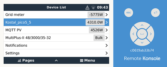

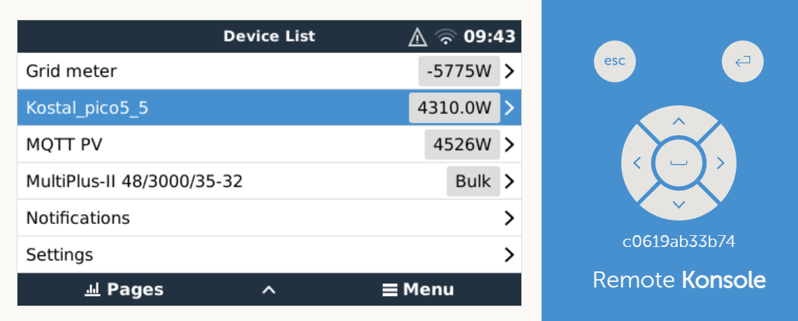

Kostal ist kein Problem. Die Integration (beim Projekt Schwiegereltern) des Sungrow Wechselrichters war dagegen eine Herausforderung…
Woher hast Du die Zuversicht?
Weil die Kombi (Sungrow 10kW und Kostal 7kW) bei meinem Schwiegervater läuft.
Inkl. Anbindung an VenusOS? Das ist es um das es mir geht. Ich hatte verstanden, dass Du den Kostal-WR mit VenusOS einsetzen wolltest.
Warum glaubst du mir nicht?
Das Thema interessiert mich an der Stelle auch. Warum hast du solche Zweifel dass der Kostal nicht schnell genug abgeregelt würde? Der Kostal unterliegt doch auch der VDE ARN 4105 und muss bei Frequenzwegfall oder Anhebung herunter regeln bzw. ganz abschalten - und das innerhalb der von der VDE vorgegebenen Zeit.
Du hattest geschrieben: "Weil die Kombi (Sungrow 10kW und Kostal 7kW) bei meinem Schwiegervater läuft."
Und, dass Du den Kostal planst, also vermutlich noch nicht hast.
Das da beim Schwiegervater auch noch ein Multiplus II läuft und auch VenusOS läuft, wie auf dem Bild dargestellt, war mir nicht klar.
Danke für die Klarstellung.
