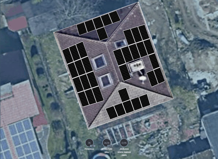

ich beschäftige mich jetzt eine Weile mit der Planung meiner PV Anlage, die ich dieses Jahr bauen will.
Dabei versuche ich die Komponenten natprlich möglichst effizient zu wählen, habe aber das Gefühl ich verirre mich gerade und brauche mal ein paar Tipps.
Was will ich erreichen:
Einen möglichst hohen Autarkiegrad, wenn die Batterie voll ist soll der Rest eingespeist werden.
Dazu baue ich mir einen 48V Life4Po Akku mit ca. 30kwH Speichervolumen.
Solarpanele sollen es die Q CELLS Mono Q.PEAK DUO ML G9 395 Wp werden.
Jetzt mein Problem: ich habe nicht eine grosse Süddachfläche, sondern ein Walmdach. Folgend ein Foto vom Dach mit einer Beispielbelegung:
Man sieht hier schon ich habe 4 verschiedene Ausrichtungen. Ausserdem im Osten einen Schornstein. Süd-Östlich steht ein Baum in der Ecke, und Nord-Westlich ebenfalls.
Laut Andreas Video sind Leistungsoptimierer überflüssig, wenn man die Module einfach in Serie schaltet. Im Süden und Norden ist das möglich, im Osten und Westen würde das zu recht hohen Spannungen führen. Ich will ausserdem noch das Garagendach mit 12 Modulen (Ost-West 15°) belegen und den Balkon mit 5 Modulen (90°). Insgesamt komme ich so auf knapp 20kwP.
Ich hatte ursprünglich überlegt ein 3-phasiges Multiplus-II Setup zu bauen, mit SmartSolar Ladereglern. Habe jetzt aber festgestellt das ich im Prinzip für jeden String einen eigenen Laderegler benötigen würde. Das macht die Anlage unwirtschaftlich.
Ich baue mir das DIYBMS von Stuart, und habe mir auch schon einen Cerbo GX besorgt.
Wo ist denn mein Denkfehler? Brauche ich vielleicht gar kein 3-phasiges Setup, weil ich keine Insellösung bauen will und ich auch keine Sorge vor Stromausfall habe? Gibt es neben den Multiplus und SmartSolar vielleicht Geräte von Victron (wegen dem Cerbo) die besser passen würden? Was können denn eigentlich die SmartSolar Laderegler, das die Multiplus nicht eh schon können?
ich würde spontan die Anlage aufteilen in eine normale 230V-Anlage und eine DC-Anlage, die direkt den Akku lädt.
Die DC-Anlage dann für "Nachts". Mit Victron kannst Du zusätzlich auch noch von AC in den Akku laden.
Ein 3phasiger WR macht vermutlich Sinn, weil Du auf >4.6kw kommst.
Kennst Du PVSol? Simuliere die Anlage doch mal damit.
Wie sieht Dein Verbrauchsprofil aus? Wann, wieviel übern Tag und insgesamt im Jahr?

Verbrauchsprofil: Abends nicht viel mehr wie tagsüber.
Meinst Du mit AC seitig laden, das ich einen String an einen Wechselrichter hänge, und mit dem AC OUT den Akku lade? Entstehen dadurch nicht viele Verluste weil DC -> AC -> DC -> AC?
Vielleicht versuche ich es noch einmal in wenigen Sätzen zu beschreiben was ich vorhabe:
Möglichst viel PV Leistung aufs Dach, an den Balkon und auf die Ost-West auf die Garage. Somit 7 verschiedene Ausrichtungen, und je nach verwendetes Modul fast 30kwP Gesamtleistung. Dazu einen selbstgebauten 48V Akku mit 30kwH Kapazität.
Ursprünglich wollte ich mal eine 3-phasige Victronanlage, aber nach viel Lesen in diesem Forum gehe ich davon aus das das Quatsch ist, da ich keine Inselanlage baue, es kein 0-Einspeisung sein soll sondern eine ganz normale Überschusseinspeisung. Ich brauche auch kein Notstrom. Ich habe einen jährlichen Verbrauch von 8000kwH Strom + Wärmepumpe + Elektroauto, und würde insbesondere von dem 8000kwH maximal viel über Solar + Speicher ersetzen. Das alles natürlich möglichst effizient, ohne viele Wandlungsverluste.
Als BMS verwende ich Stuart DIYBMS angeschlossen an ein Victron Cerbo GX.
Was würdet ihr da empfehlen?

also ich würde die 2x 12 module an einen sma tripower hängen ein 6er oder 8er sollte reichen da unterschiedliche ausrichtungen und selten volle leistung auf allen modulen (gut im sommer um 14 uhr evtl)
die 2 kleinen strings würde ich an einen victron mppt 450/100 dranhängen
der tripower wird vom cerbo erkannt(mein sunnyboy wird auf jedenfall vom venus os auf dem raspberry erkannt) und kann zusammen mit dem 450/100 und dem multiplus im onlineportal visualisiert werden
ein mp2 48/5000 sollte als akku inverter reichen
das wäre auch notstromfähig weil der mppt450/100 direkt den akku lädt und der mp2 die leistung auf einer phase zur verfügung stellen kann
musst nur sicherheitshalber den sls im verteiler abschalten oder die sicherungen rausnehmen je nach dem welches alter deine elektroinstallation hat muss das ja auch erneuert werden(kann teuer werden)
ich hoffe ich konnte helfen
ansonsten wenn was unklar ist frag einfach
voltmeter wie würdest Du mit der Anlage auf der Garage umgehen (20° Ost/West) und knapp 5 kwP? Auch ein Tripower?
je nach dem ob die spannung reicht einen tripower oder einen sunnyboy 4.0
Addieren sich die Spannungen der 2 Tracker? Ein Tripower 8.0 kommt mir etwas überdimensioniert vor. Aber 15 Maysun 410W Module haben bei -10° ein Spannungsmaximum von 868V. Allerdings ist die Fläche komplett unverschattet, ich könnte hier mit Parallelschaltung arbeiten.
den tripower gibts ja auch von 3-6
in diesem fall wäre wohl ein 4 oder 5 möglich
die können allerdings nur bis 850V(gilt pro tracker)
also entweder 14 module oder 7 und 8 an je einem tracker der tripower hat ja 2 tracker
der 4.0 startet den mppt schon bei 175V sollte also gehen

der tripower ist halt einfach da braucht man sich keine sorgen wegen irgendwelchen schieflasten zu machen
aber du must mal beim netzbetreiber fragen ob du auch soviel einspeisen darfst :lol:
manche netze sind ja noch im vorkriegszustand :wink:
dann gibt es da noch sowas wie eine 70% regel hart oder weich kp kenne mich da nicht aus
